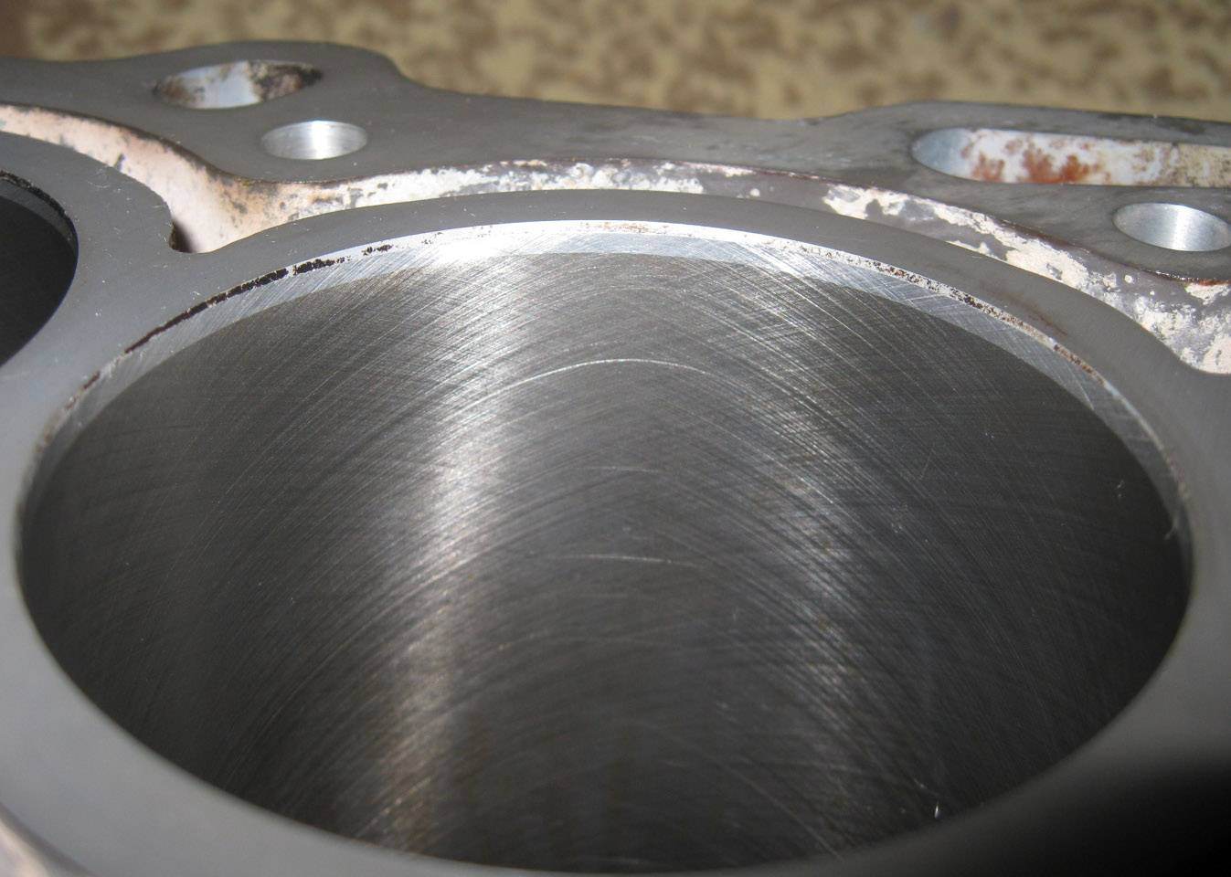

a_berger Это с виду не самый тяжелый случай. Отчистиш, аккуратно удалиш грязь и собереш с новой прокладкой. Хоннинговку нарезать бы. Чо-та я ее в упор не вижу. Ну и раз располовинил двиг, то разобрать все детально и проверить кольца, вкладыши, притереть клапана, поменять МСК. Всяко хуже с этого не будет.

Хоннинговка это типо расточки или что? Я не собирался ничего делать с блоком, т.к. ямы нет, а под машиной лежать не хочу. Там на одном клапане с краю как будто кусочек отломан, хотя это похоже на нагар, это страшно? Планирую залить керосином и оставить на сутки. А там уже или клапана притирать или менять. Чем чистить гбц и блок? Гбц разбирать (снимать коллекторы и т.д.) не планировал.

подскажу как отмыть поршни и другие детали от грязи и нагара. нужно прокипятить в воде со стиральным порошком. потом нагар счищается, точнее стирается просто тряпкой. проверено.
А если хонинговки уже нет, то простая нарезка хона ни к чему хорошему не приведет. цилиндр при работе превращается в эллипс. а если хона уже нет, то 80 процентов там уже эллипс. сто процентов даст промер нутромером. а так, расточка под ремонтный размер поршней с дальнейшей хонинговкой, и будет новая жизнь мотору.
Хонинговка это мелкие риски в виде елочки на стенке цилиндра
Я вообще не хочу блок трогать, что будет если его так оставить и просто поменять прокладку гбц? Машина на продажу, решил не оставлять себе.
 Заголовок сообщения: Re: Всё взорвалось!
СообщениеДобавлено: Чт июл 10, 2014 7:55 pm
Сообщения: 836
Откуда: Колпино
у тебя заведенный двигатель не дымил из открученной маслозаливной пробки?
если да, то расточка. если нет-то нет. ездить дымящий двиг будет, а вот продать сложнее будет. любой соображающий покупатель открутит пробку- от туда джин вылетит. и скинут ценник рублей на тридцать сразу
