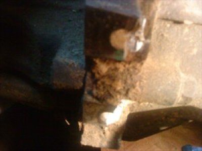

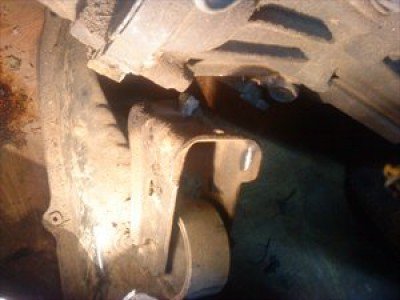

вырвало(с мясом) вместе с болтами,кронштейн передней опоры(подушка) двигателя.Фатально или ремонтируется?может было у кого?

СообщениеДобавлено: Пн сен 06, 2010 3:52 pm
Это при аварии?
Ремонтируется аргонно-дуговой сваркой, восстановлением резьбы. Там отверстия глухие, масла нет, можно варить без разборки и обезжиривания всей коробки.
СообщениеДобавлено: Пн сен 06, 2010 4:04 pm
во-во!а я думал нарезать поглубже резьбу
,ввернуть шпильки и наплавить аргоном,вариант или держать не будет?все-таки вибрация в этом месте присутствует....

СообщениеДобавлено: Вс сен 12, 2010 9:36 am
Видимо наплавлять алюминий , затем сверлить и резать резьбу новую. В нашей деревне сложности с наплавкой были-бы - в подобных случаях аргошщики требуют привозить абсолютно чистую деталь - т.е. требуют разбирать КПП - на собранной не берутся - не знаю чего боятся, но раза 3 или 4 сталкивался уже с этим. Последний раз ухо на удлинителе Газёловской КПП варить без разборки напрочь отказались, хотя там до масла тоже далеко. Если будут такие- же проблемы, думаю можно в кронштейне и корпусе КПП новые отверстия рядом просверлить и резьбу нарезать - к томуж дешевле выйдет.
СообщениеДобавлено: Вс сен 12, 2010 9:55 am
так мне кажется ослабнет все место крепления.
СообщениеДобавлено: Вс сен 12, 2010 8:19 pm
well писал(а):
Блин токо сейчас понял, что на левой фотке изображено - извиняюсь за невнимательность - и в самом деле сверлить рядом бесполезно...Если с "аргонавтами" туго будет, мож попытаться сварить кронштейн под болты крепления КПП - по типу как на старых гольфах - пассатах :?
СообщениеДобавлено: Пн сен 13, 2010 8:05 am
не стоит,фотки не очень,телефонные...а за советы спасибо!
СообщениеДобавлено: Чт сен 23, 2010 6:30 pm
Зарегистрирован: Вт май 26, 2009 7:54 pm
Сообщения: 36
Откуда: Астрахань-30RUS
На С57 отверстия сквозные 100%, у самого после ДТП аналогичная ситуация была. Просто прогнал резьбу метчиком до конца и прикупил в магазе болты подлинее. Главное чтоб они в маховик не уперлись!
