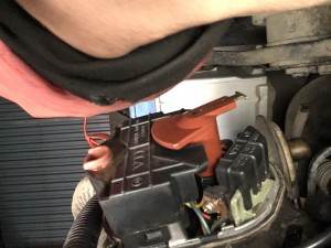

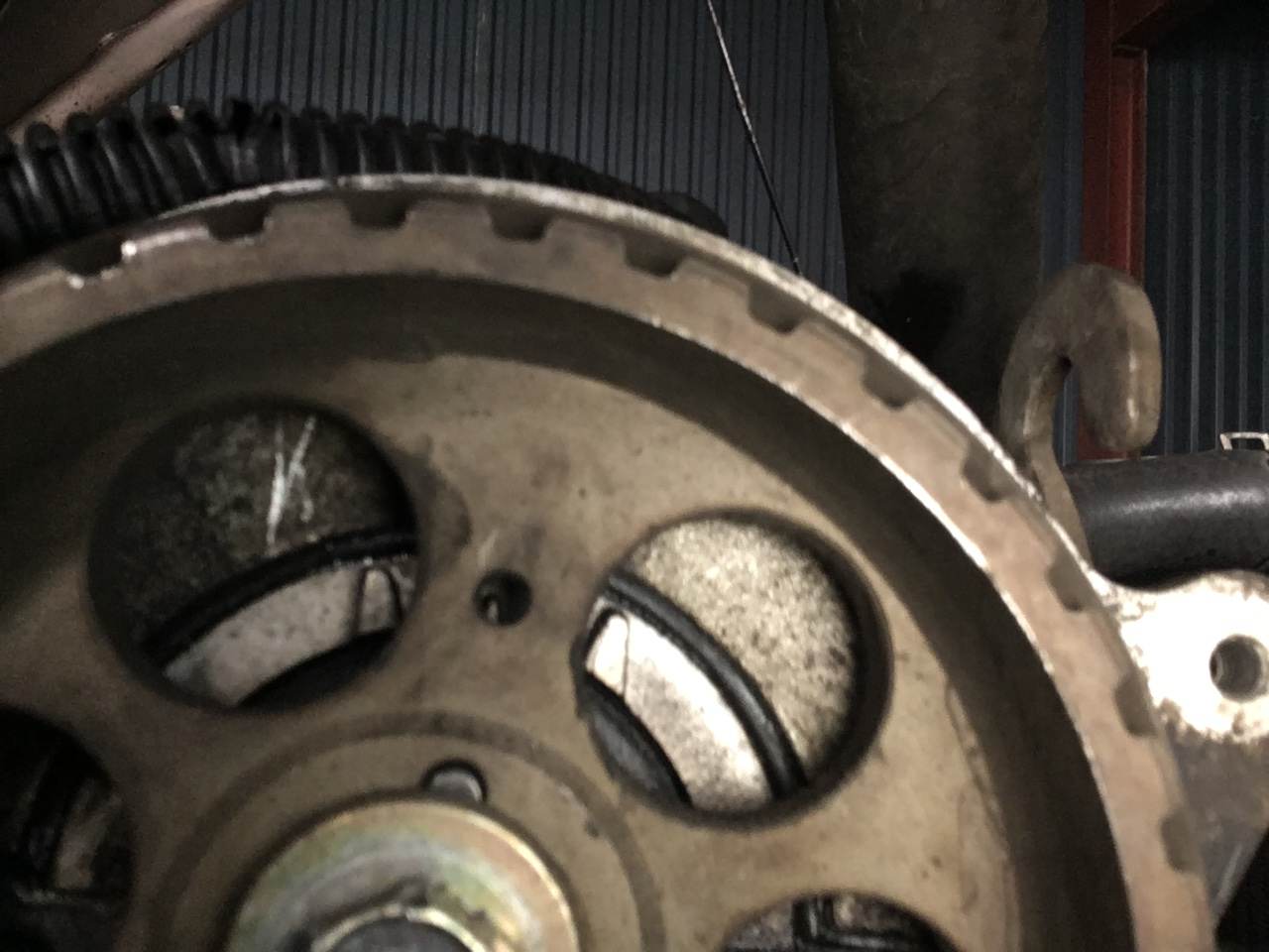

Ремень грм ? В первую очередь поверил и метки на месте
Добавлено спустя 5 минут 55 секунд:

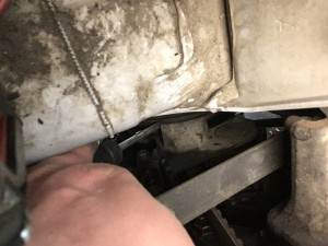

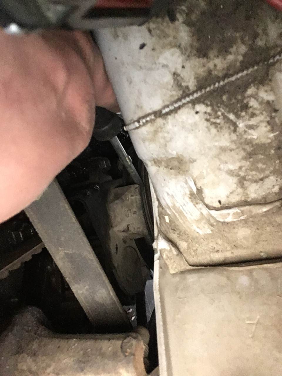

Вот верхний выставлен по метке правильно ???
На нижнем валу в этот момент метка должна бать на значении 0, отвертка стоит на метке видите какое смещение но это не критично много все равно завелась бы так ???
image.jpeg [ 272.88 КБ | Просмотров: 5454 ]
image.jpeg [ 308.7 КБ | Просмотров: 5454 ]
 Заголовок сообщения: Re: Умоляю о помощи двигатель 4ас
СообщениеДобавлено: Ср май 18, 2016 6:15 pm
Сообщения: 3527
Шкив навесного совмещается с отметкой 0. После проверяется положение шкива распредвала. Но даже если там 2 зуба туда-сюда, завестись должен.
Далее в программе. Снимаем крышку трамблера и проверяем, крутится ли его вал. Так же смотрим, куда направлен бегунок при положении КВ в 0 градусов.
если система зажигания электронная, неплохо бы установить КВ на отметку 10 и посмотреть, совмещены ли зубчики статора датчиков с зубчиками ротора в трамблере. Находится это под крышкой, отделяющую внутренности тромба от бегунка.
Крыша тромба изнутри чистая? Без сажи?
Катушка встроенная или выносная?
Попутный вопрос на засыпку: могут ли быть на этом моторе доп. дроссельные заслонки, по типу ЛБ системы или как у 4A-GE?

Крышка трамблера чистая, катушка встроенная, бегунок не съемный, сейчас проделаю то что Вы описали и отпишу что там и как
Отфотаю положения бегунка и скину посмотрите

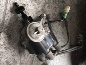

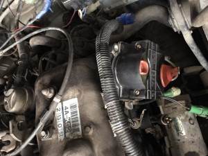

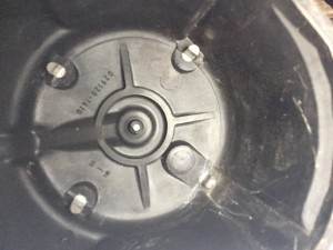

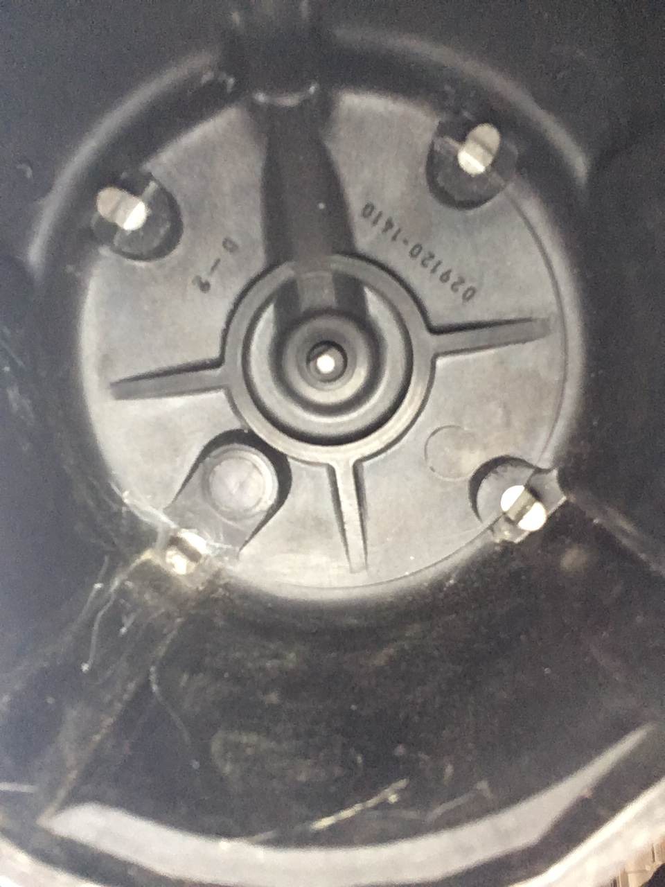

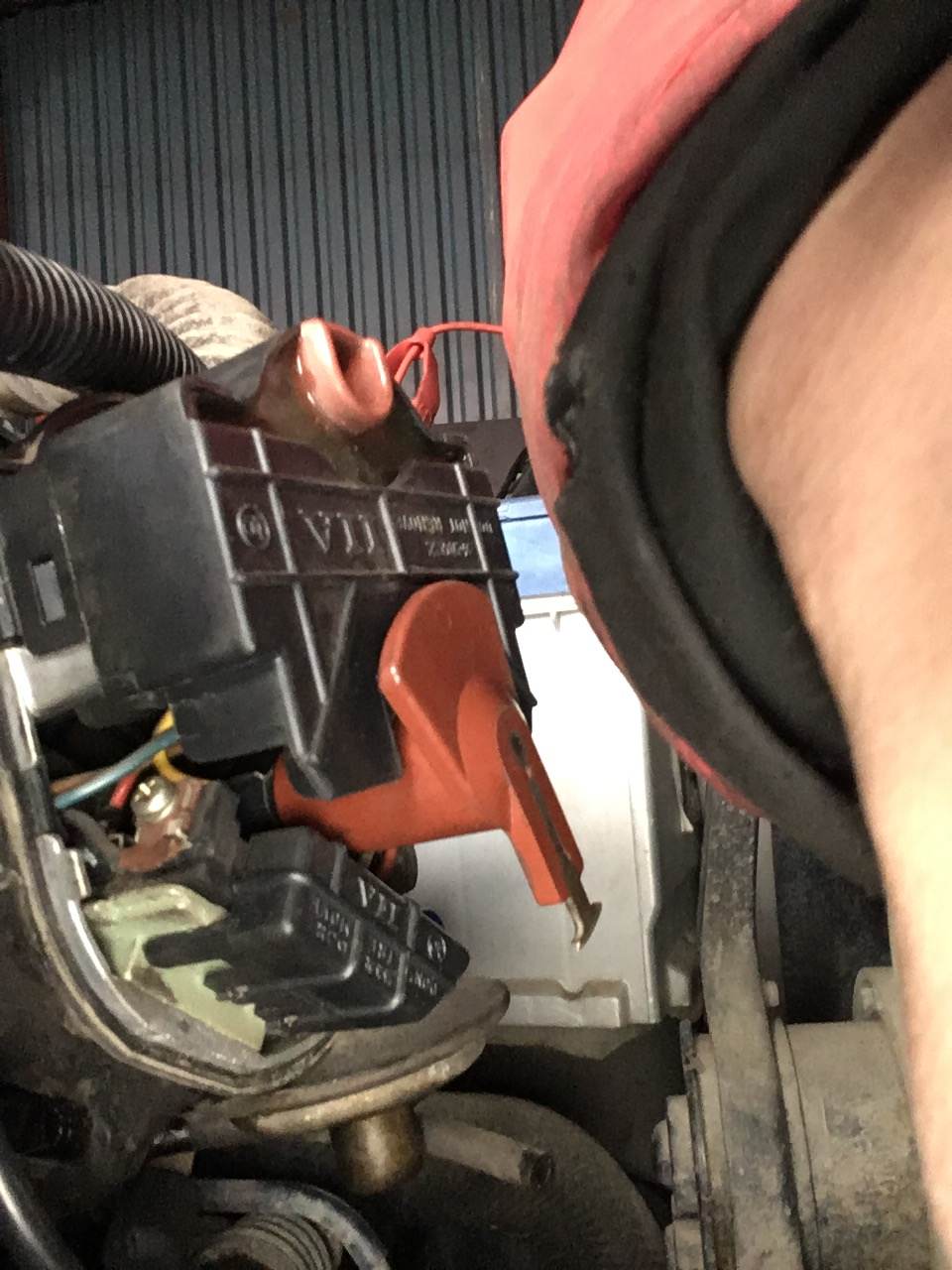

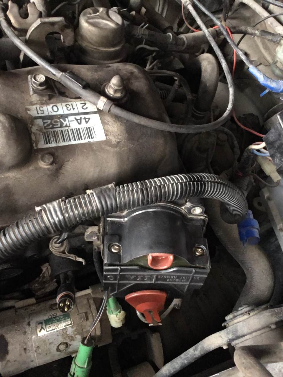

Да бегунок съемный
И так на фотках положения бегунка при значении 0 градусов фотку при 10 градусах сделать не получилось потому что не видно но бегунок смещается как раз на 10 гр но это на глаз
Добавлено спустя 47 секунд:
Положение кулачков рв сфоткать это крышку клапанов снять ?
image.jpeg [ 429.8 КБ | Просмотров: 5441 ]
image.jpeg [ 282.38 КБ | Просмотров: 5441 ]
image.jpeg [ 377.54 КБ | Просмотров: 5441 ]
image.jpeg [ 347.3 КБ | Просмотров: 5441 ]
СообщениеДобавлено: Ср май 18, 2016 7:41 pm
Turbomatic

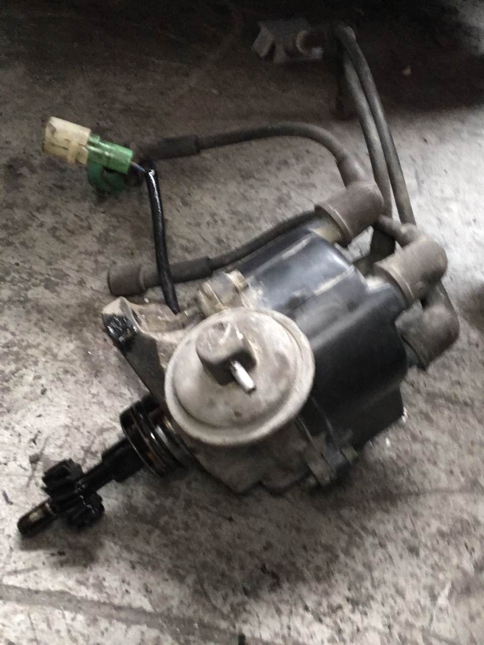

Ай яй яй, ты ведь писал что хвостовик трамблера ставится только в одном положении,
а там шестерня, и вариантов его установки, столько же сколько на ней зубцов,
ставь метки КВ и РВ на "исходную", и вставляй трамблер без крышки в головку,
так чтоб контакт бегунка смотрел на контакт провода первого цилиндра, желательно
чтоб у корпуса трамблера остался запас регулировки "позднее" и "раньше", и пробуй
еще, или может там метки какие есть, для установки трамблера, посмотри внимательно,
у меня вопрос, та машина с которой снимал трамблер, после этого нормально работает?,
и еще один, наоборот не пробовал, с этой на рабочую поставить?
Да, но вначале попробуй то что выше писал.

Да метка на трамбере действительно есть при её установке бегунок встаёт в направлении 1 контакта установил как ты сказал, коленвал в положение 0 градусов, стал заводить, двигатель дрожит как будто хочет схватить но не схватывают при это при нажатой педали газа выстрелы из карбюратора иногда сопровождающиеся огнём, в общем почти тоже что и было :( пойду застрелюсь.
Добавлено спустя 57 секунд:
Жаль видео нельзя прикрепить пишет файлы mov запрещены администратором
Добавлено спустя 48 минут 23 секунды:
ЗААААААВЕЕЕЕЕЕЕЛЛЛЛЛЛЛ !!!!!! Снял ещё раз трамблер и хорошенько почистил контакты с пол оборота завелась тема с установкой по сеткам помогла !!!!! Блин мужики спасииииииибо как бы вас всех пивали напоить !!!!!!!! Короче если поедете когда в Норвегию путешествовать дайте знать все устрою вот мой телефон +47 48210218
СПАСИБОО !!!!!!!!
