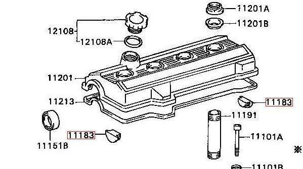

СообщениеДобавлено: Пт июл 16, 2010 12:28 am
Лев писал(а):
Да болезень у зсфе течь прокладки когда сальники свечных колодцев дубовые, их по идее вообще вместе с прокладкой менять надо, а если оригинальный кит, то там и заглушки будут.
речь про эти заглушки?
Безимени-1.jpg [ 76.25 КБ | Просмотров: 6425 ]
