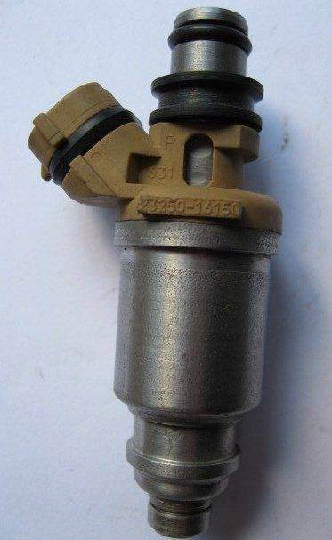

KDM писал(а):
160-е, если не ошибаюсь
Я тебе давал жёлтые 23250-16150 :( , у них со 23250-16120 одинаковая производительность :ga-ze-ta; .

Я думаешь помню, какие ты мне давал :)
В обед гляну.

KDM
у 150-х цвет темно-желтый должен быть, у 160-х красно-коричневый

23250-16120 и 23250-16150 между собой взаимозаменяемые, могут устанавливаться как на 4A-FE так и на 7A-FE, разница в том что 23250-16120 предназначены для LB двигателей, так как они находяться в головке и соответственно требования к температурному режиму более высокий чем у 23250-16150. Все остальные данные совпадают по моменту впрыска, производительности и сопротивлению идеинтичны. В связи с выше сказанным отмечу что 23250-16150 ставят в приоретете на 4A-FE STD. :ga-ze-ta; :pi_rat:

Ну да, всё правильно, у меня жёлтые 150-е стоят!

вот такие 23250-16150
от, а то катите на меня балоны :ni_zia: , Серёга ещё помоему никого не подставлял ниразу :cry_ing: :cry_ing: :cry_ing:
