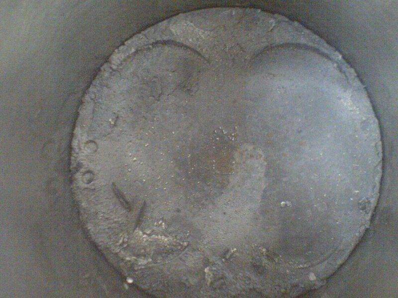

Сейчас почитал мурзилку, там гриться что есть три размера поршней, обозначеных метками (цифрами) как 1, 2, 3. Судя по моему поршню (смотреть фото), мне кажется что у меня уже стоит 2 размер :o , или мне это только кажеться? :oops: какие тогда к нему кольца надо, потому что как я понимаю, STD уже не подойдёт. Может кто ещё что разглядит ??? :oops:

Стандартных поршней 3 размерные группы(разница в их размерах 0,02 мм), они даже в разных цилиндрах могут разные стоять(как было у меня). Так что если нет износа цилиндров, можно смело ставить стандартные кольца :wink:
Главное поршни ставить в каждый цилиндр своей группы(если они разные)

Вопщем почитал на одном форуме, что смесь для раскоксовки можно зделать самому из ацеона+керосин+бензин, вот пропорции только не знаю, да и на сколько заливать в целиндры. Недавно, когда пробовал лавром делать раскоксовку, так слышал как вся эта жижа стекала в поддон, как результат на поршнях ничего от химии не осталось, чего в принципе и следовало ожидать (Звук был как будто кто то по малой нужне сходил в картер :o ). Так из всего выше написанного можно зделать вывод, что всё таки колечкам трындец и пора их на замену??? Потому как мне мужики грили что если кольца ещё в норме, то концентрат хоть чуть-чуть, но должен был остаться на поршнях, а у меня сухо млин!!! :cry:
Ваше мнение, господа присяжные заседатели :?: :?: :?:

Так или иначе,но жидкость для раскоксовки попадет в поддон - ведь кольца "не герметичны" в любом случае. Протекая жидкость смочит кольца и ту каку что на них. Если повезет - кака немного раствориться и может кольца обретут подвижность.
Так что из выше описанного мне кажется вывод про трындец колец напрашивается не на 100%.

Я думаю, что все эти раскоксовки просто отсрочка ремонта(не на долго). Лутше сделать один раз капитально и забыть. :wink:

Сегодня с мужиками на работе разговорились, никто не советует менять кольца, обосновывая это тем, что старые уже выработали свой элипс на поверхности зеркала целиндра, а новые если поставить, то сразу расход масла увеличиться ещё больше и придеться только точить целиндры :o :o :o .
Вот сижу терь и репу ломаю, быть или не быть!!! :oops:

Сегодня с мужиками на работе разговорились, никто не советует менять кольца, обосновывая это тем, что старые уже выработали свой элипс на поверхности зеркала целиндра, а новые если поставить, то сразу расход масла увеличиться ещё больше и придеться только точить целиндры .
Куда уже больше-то?
То есть, твои мужики имеют в виду, что два литра на тысячу должно тебя устраивать?
Мой ответ - БЫТЬ!!! :)
