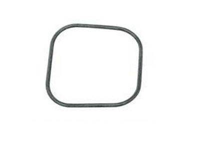

-в этом месте сочился по блоку антифриз,снимал алл патрубок(4AFE),там была квадратная резинка,полуразложившаяся,оттого и капало.
Добавлено спустя 5 минут 10 секунд:
резинку выскреб,посадил на герметик,ничего не капает
--Прошу помочь в вопросе-ВЗАИМОЗАМЕНЯЕМЫ ли помпы 4а и 7а между собой ??
Комментарий к файлу: такая
Thermostat O-Ring (Square).jpg [6.43 КБ]

я б сказал не очень... От 7а на 4а поставить можно,но будет щель между кожухом и блоком. Наоборот не поставить без подпиливания литья на помпе.
Помпа от 7а чуть выше литье,прилегающее к крышке ГРМ,т.к блок выше
обычный герметик 100%

я б сказал не очень... От 7а на 4а поставить можно,но будет щель между кожухом и блоком. Наоборот не поставить без подпиливания литья на помпе.Помпа от 7а чуть выше литье,прилегающее к крышке ГРМ,т.к блок выше
-спасибо,выручили.Халява не пролезла
-резинка,100%,но спорить не буду-выбросил,не думал что пригодится.Круглая в сечении(рассматривал с лупой,по наивности пытался найти номер)по толщине фрезеровки на патрубке,развалился участок в 1 см снизу(разъело?),верх и бока даже без трещинок.Возможно не заводская,но я сомневаюсь,что кто то там лазил прежде :dr_ink:
