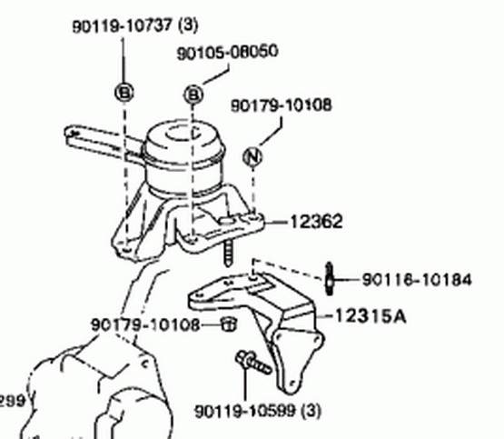

Сообщения: 6117
Черепашка-ниндзя
согласен. немного оговорился... болт на натяжителе и гайку снизу на опоре...
а сразу шпильку из кронштейна.
а разве нижняя гайка опоры на шпильке сидит??? мне показалось что это приваренный болт с круглой шляпкой - ее видно если смотреть сверху на нее...
я полагаю эта гайка...
Комментарий к файлу: гайка 90179-10108
опора двигателя.jpg [ 50.35 КБ | Просмотров: 15782 ]
 Заголовок сообщения: Re: Замена ГРМ на 3s-fe
СообщениеДобавлено: Вс апр 08, 2018 4:12 pm
Сообщения: 3512
Kentavr Если речь о гайке 90179-10108 на схеме и она ну вообще никак не идет, у нее 2 пути: либо рубить тонким и острым зубилом, либо сверлить длинным сверлом 3-4мм (я делал удлинитель вала дрели из прута 10мм для этих целей: 1 конец в патрон дрели, на другой - другой патрон, лучше мелкий) 1 из ее боковых граней в осевом направлении и рубить зубилом.
Если она такая "пластилиновая", что с помощью обычной головки на ней набиваются грани, то возиться с ней смысла нет. Лучше ее срубить и заказать нормальную оригинальную гайку, благо цена на оригинальный крепеж не космическая.
Оригинальные гайки довольно крепкие. Отворачиваются либо сами, либо с куском шпильки :D , без проблем через низ с помощью 2 удлинителей на 1/2 и длинной головки на 14. Короткая не даст нужного зацепления.
