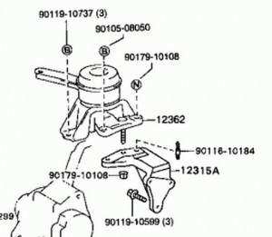

Черепашка-ниндзясогласен. немного оговорился... болт на натяжителе и гайку снизу на опоре... MerTV писал(а): а сразу шпильку из кронштейна. а разве нижняя гайка опоры на шпильке сидит??? мне показалось что это приваренный болт с круглой шляпкой - ее видно если смотреть сверху на нее... я полагаю эта гайка...

Комментарий к файлу: гайка 90179-10108
опора двигателя.jpg [ 50.35 КБ | Просмотров: 15808 ]

Kentavr Если речь о гайке 90179-10108 на схеме и она ну вообще никак не идет, у нее 2 пути: либо рубить тонким и острым зубилом, либо сверлить длинным сверлом 3-4мм (я делал удлинитель вала дрели из прута 10мм для этих целей: 1 конец в патрон дрели, на другой - другой патрон, лучше мелкий) 1 из ее боковых граней в осевом направлении и рубить зубилом. Если она такая "пластилиновая", что с помощью обычной головки на ней набиваются грани, то возиться с ней смысла нет. Лучше ее срубить и заказать нормальную оригинальную гайку, благо цена на оригинальный крепеж не космическая. Оригинальные гайки довольно крепкие. Отворачиваются либо сами, либо с куском шпильки  , без проблем через низ с помощью 2 удлинителей на 1/2 и длинной головки на 14. Короткая не даст нужного зацепления.
