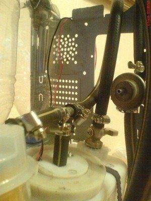

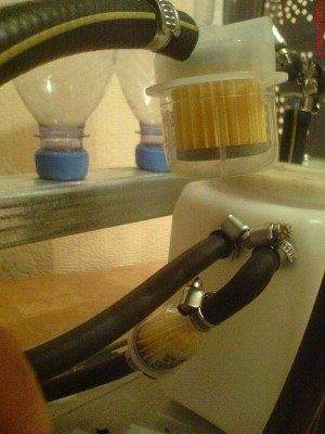

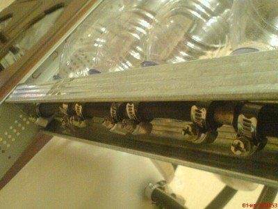

Ещё пару фоток, к слову в эти выходные уезжаю к тёще в деревню на месяц, собираюсь там за это время перебрать ходовку и кое что по движку, а так же промыть все форсунки (у меня их три комплекта, считая те что стоят на карюхе) на данном аппарате, прикупил уже 2 литра Wynnsа, так же взял остатки карбклинера и пару банок промывки маноловской. Так как один комплект форсунок (родной) забит насовсем, попробую сначало на нём отработать данную конструкцию.
Комментарий к файлу: Вид с боку (обратный клапан и кран сброса давления)
DSC00027.JPG [ 113.52 КБ | Просмотров: 8293 ]
Комментарий к файлу: Вид сбоку (фильтр на подачу и фильтр обратки)
DSC00028.JPG [ 107.61 КБ | Просмотров: 8295 ]
Комментарий к файлу: Вид на топливную станину снизу.
DSC00029.JPG [ 108.17 КБ | Просмотров: 8295 ]
