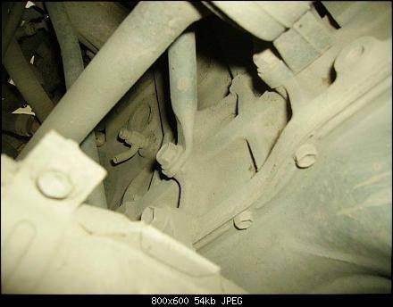

Всем добрый день! Решил сегодня заменить антифриз и не смог найти пробку на двигателе, может кто выложит фото где она... С радиатора слилось примерно 3 литра.
И какой объем вообще в системе?
Антифриз пришлось залить без слива с двигателя... получился тосол в перемешку с антифризом... И надо ли разбовлять антифриз водой?

читал, не могу найти по описанию... нашел одну пробку под масленным фильтром, открутил от туда капель 10 масла вытекло, пробка с пружиной

frei22rus,тут посмотри faq/index.php/Как_слить_ОЖ_из_блока

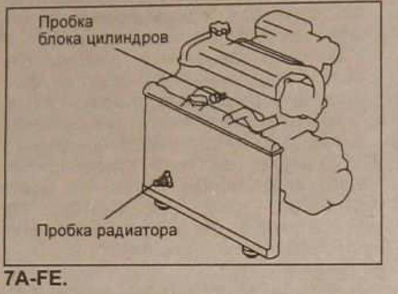

Либо я зрение потерял либо там нет... Я даже с книгой не могу разобраться, там где нарисовано - там его нет.... 7А двигатель

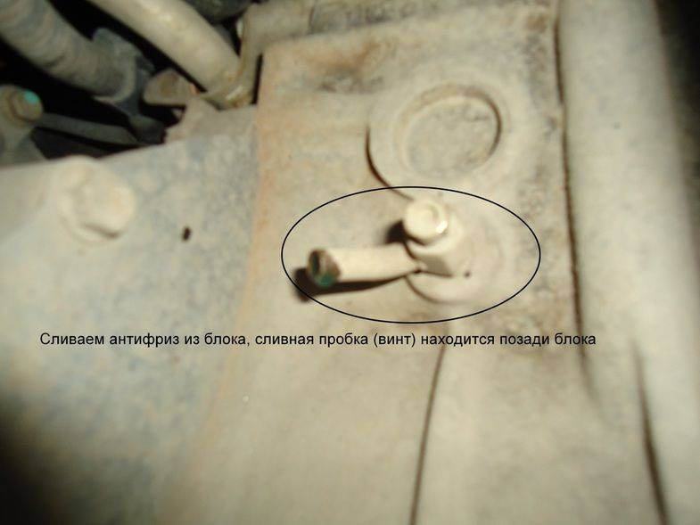

faq/images/1/1c/Foto_dvigatel01.JPG здесь вроде стрелками показано что где.

Ну чет на двигателе это похоже просто на болт а не на пробку, у масла пробка другой формы... посмотрю сегодня ближе к вечеру

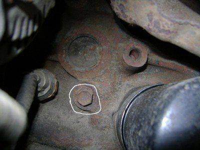

ну вот же...дядя ещё выкладывал...Болт отличается от пробки тем,что он что-то крепит,а пробка что-то затыкает :) ..хотя очень похожи..))
Да в спешке не заметил, темнялось а жидкость надо было заливать до дома ехать.... на работе освещение территории нет
С уважением, Антон
 Заголовок сообщения: Re: Замена охлаждающей жидкости
СообщениеДобавлено: Ср сен 25, 2013 6:38 am
я когда первый раз менял на 4A-FE,вообще эту пробочку потерял...подобрал от газ-53..пробка смотрового отверстия картера рулевого механизма..и у газели такая-же...

А пробка в блоке для слива ОЖ на 3S-FE где находиться ?

Дмб писал(а):
Владельцы 3S-FE поделитесь секретом,
я сначала слил с радиатора,затем не отворачивая сливную пробку с блока,снял шланг который идёт на печку,вставил грушу для слива бензина в этот шланг,опустив другой конец в бутыль с дистилированной водой,и нажимая на грушу выдавил остатки антифриза...Даже если останется в блоке дист.вода,то блоку ничего не будет...антифриз превратится в кашу при сильном морозе...Можно продуть,на всячину,оставляя крышку на радиаторе закрытой,а сливную пробку р-ра естественно открытой...
IMGP0635.jpg [ 21.06 КБ | Просмотров: 9831 ]
