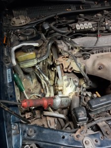

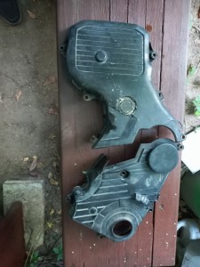

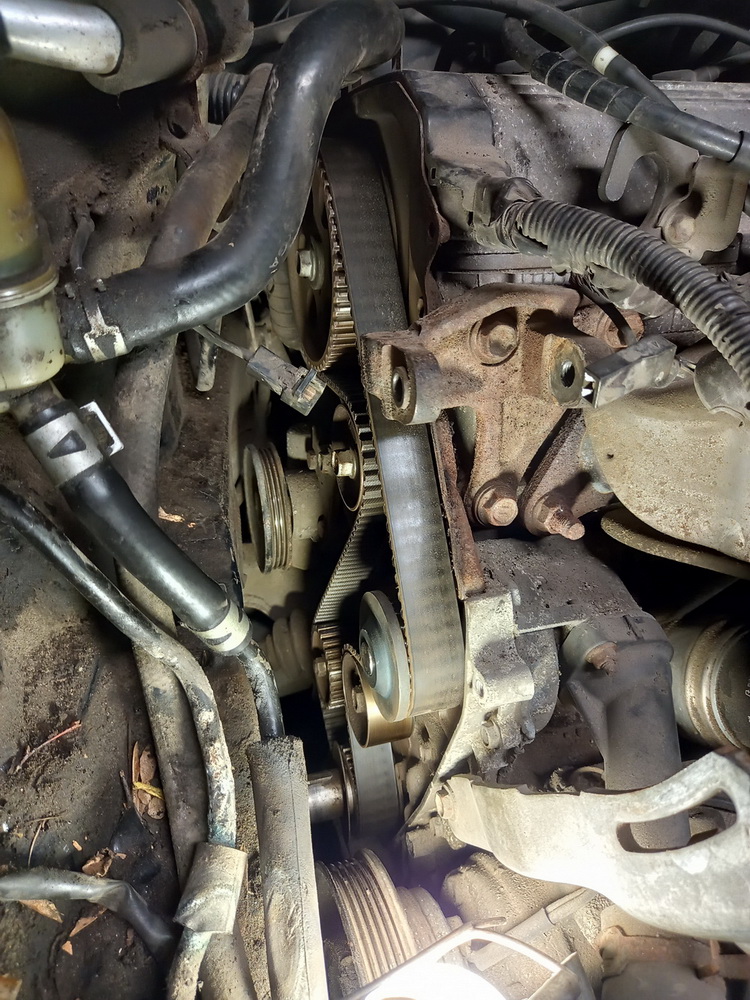

всем привет. все таки собрался натянуть ремень на авто. Грохот на холодную порядком надоел. описывать процесс особенно нечего, но подготовка к натяжке ни чем не отличается от замены, только не трогаем помпу, ролики, сальники. И все же. начинаем, что снимекм генератор, убираем бачек омывайки, снимаем бачек гидроусилителя, снимаем колесо, убираем защиту двигателя. Снимаем шкиф коленвала предварительно выставив метки вмт. Снимаем ремни генератора и гидроусилителя. Отсоединяем и демонтируем подушку (3тью опору) двигателя. Отсоединяем кронштейн от блока. И благополучно снимаем крышки. Все это делаем с улыбкой на лице. (анекдот: - мама, папа упал с лестницы! - он что нибудь при этом сказал? - материться можно? - нет! - он падал молча...) смотрим, ремень смльно ослаблен и способен издавать звуки. А дальше по мануалу. Отпускаем натяжитель, затягиваем. Два оборота к/вала. Отпускаем. Натягиваем ремешок. затягиваем. Далее 7/8 оборота до метки. Отпускаем, натягиваем и снова затягиваем. Он натянут со всех сторон. Сборка в обратной последовательности. И опа! Тишина при работе... Всем удачи. День прошел быстро и продуктивно!

Я помоему подушку не снимал :du_ma_et:

Дмб
Пробовали. Не прокатит. Кронштейн не даст вынуть крышки.
Добавлено спустя 57 секунд:
чисто теоретически можно и через окошко. но тогда надо точно знать где на шкиве к/вала будет подходить метка 7/8 оборота. наверное где то 15-20 градусов. но это надо проверять. а я не додумаляс до этого…
