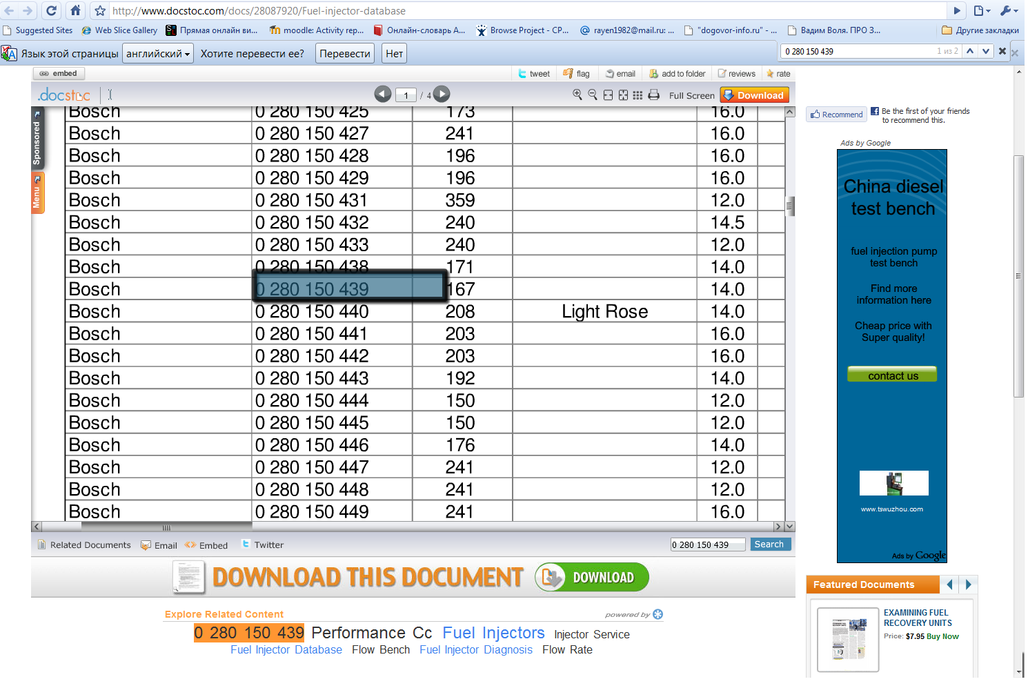

Кстати нашел производительность бошевский форсунки 0 280 150 439
= 167 сс/min
Получется меньше на 1% по сравнению с 23209-02030
и на 3% меньше по сравнению с 23209-16150
forsash писал(а):
Mister ToCaE писал(а):
Остаются только 16120, но теперь только через стенд!
Эта инфа уже была на форуме.....
Вот данные производительности форсов.....
23209-02030 - 168.2 сс\мин
23209-16150 - 172 сс\мин
23209-16120 - 176 сс\мин

rayen писал(а):
производительность бошевский форсунки 0 280 150 439 = 167 сс/min ... меньше на 1% по сравнению с 23209-02030
- 168.2 сс\мин
Бошевская форсунка и есть 23209-02030 :)
= 167 сс/min
А у меня данные из другой таблицы....?????
http://www.turbobazar.ru/modules/myarti ... yid_3.html
там 168.2....
