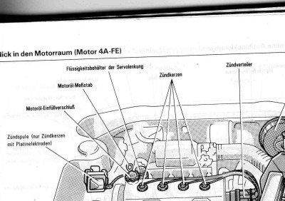

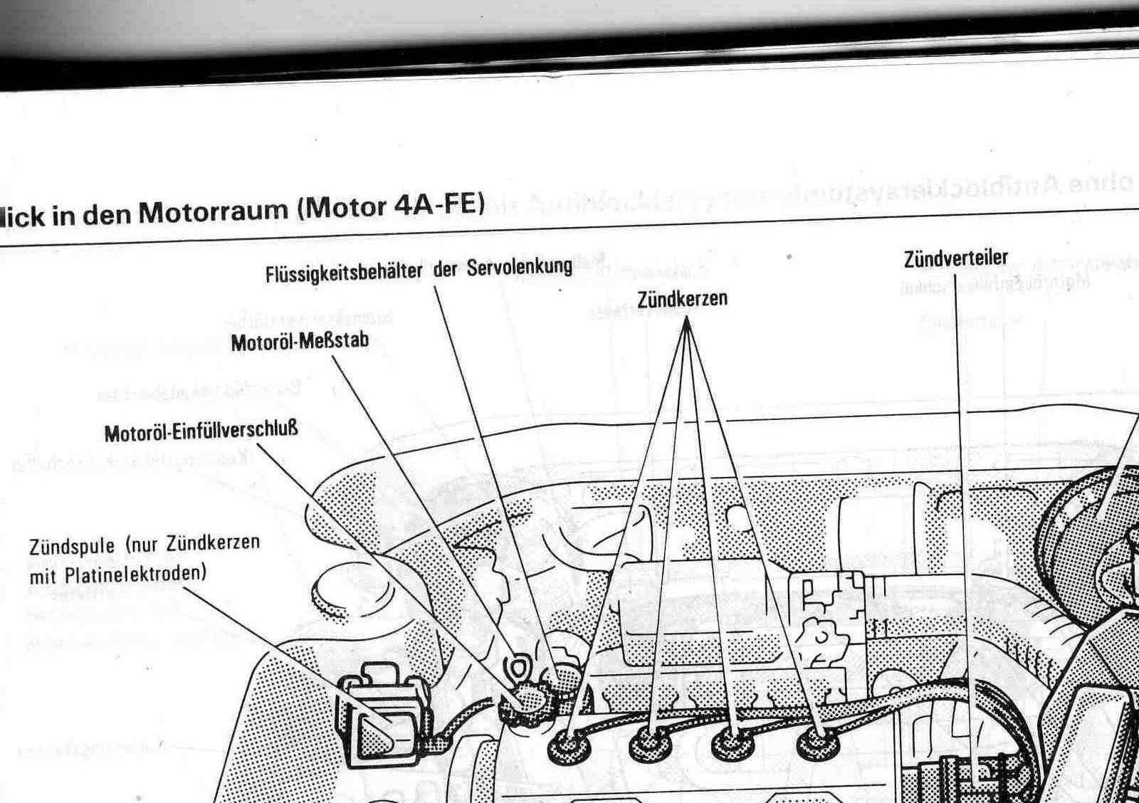

Вопрос может ли карина 91 года быть ЛБ??
если в инструкции такое написано:
Катушка зажигания (только свечи с платиновыми электродами)
*блеклая надпись слева ))
п.с. когда пробиваешь по экзисту "ANNEX 23" обозначают з\ч для лб?
4A-FE.jpg [ 473.86 КБ | Просмотров: 6012 ]
СообщениеДобавлено: Пн июн 14, 2010 11:00 am
Карина 91 года II? Может.

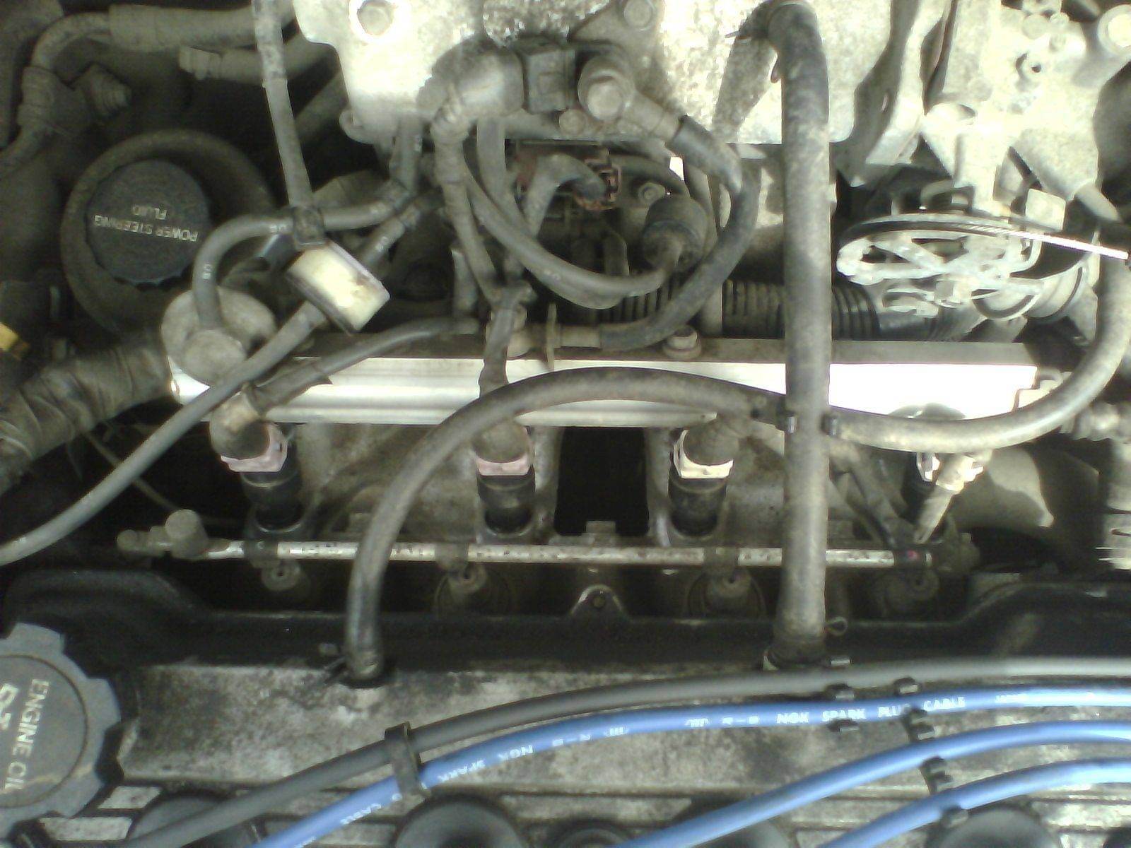

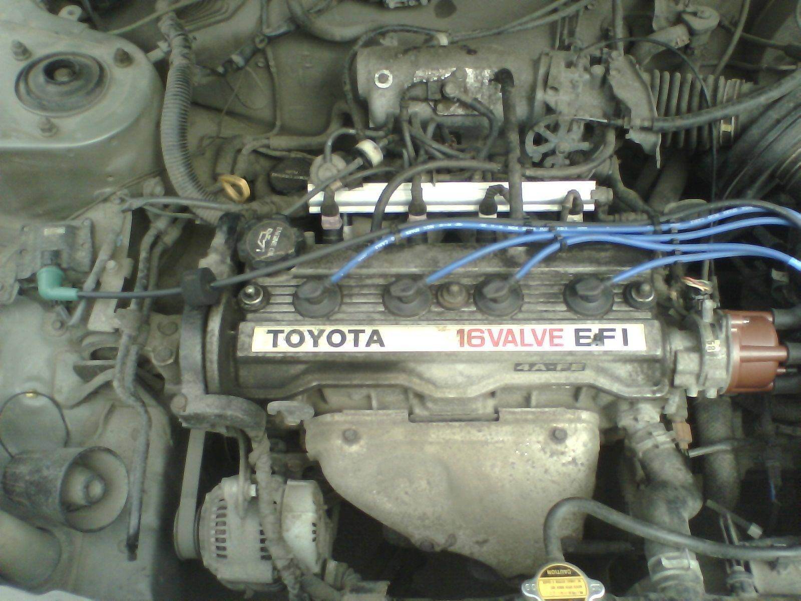

Ответ прост - смотришь в район стыка впускного коллектора с ГБЦ. Если раструбы коллектороа тамака раздваиваются - значит ЛБ(система заслонок для управления подачей смеси в камеру сгорания) и нефих тут думать...
СообщениеДобавлено: Пн июн 14, 2010 2:03 pm
Зарегистрирован: Пн мар 15, 2010 3:13 pm
Сообщения: 93
Samogon писал(а):
да, есть.. ну точнее сверху систему заслонок помню, что есть...
и как тогда быть.. стоят обычные свечи... стоит ли ставить платиновые,
прошу сильно не пинать.. просто есть смысл или ничего не поменяется ))
СообщениеДобавлено: Пн июн 14, 2010 3:39 pm
ZLOy
а выложить фото мотора сложно?
СообщениеДобавлено: Пн июн 14, 2010 3:54 pm
Сообщения: 93
ZLOy
фотик сдохший.. сфотал телефоном, не судите строго :?
154744 20100614.jpg [ 291.97 КБ | Просмотров: 6018 ]
154808 20100614.jpg [ 300.89 КБ | Просмотров: 6028 ]
СообщениеДобавлено: Пн июн 14, 2010 4:04 pm
Сообщения: 841
И конкретно Бош Мотроник.
это хорошо или нет?
СообщениеДобавлено: Пн июн 14, 2010 4:06 pm
Сообщения: 980
Откуда: KZ, pvl
Машина: Toyota CarinaE
Двигатель: 4A-FE не LB
ZLOy
LB
