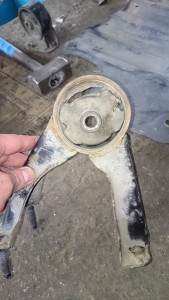

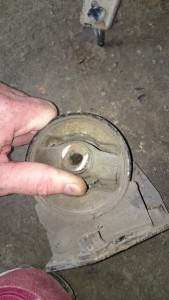

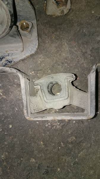

Только сегодня закончил плЯски с опорами. Сначала поменял переднюю и заднюю (от дизеля поставил) и ту что на глушаке.
Добавлено спустя 3 минуты 38 секунд:
Но после замены тряска не прошла, а даже стало еще хуже все . Но по состоянию снятой подушки глушака (на фото видно как она потянута и прижата с одной стороны) пришли к выводу что мотор просел на боковых особенно справой стороны . Заказал правую и левую. Две недели ожидания и езды со стиснутыми зубами :x
Сегодня поменял боковые, мотор поднялся, видно по уху на передней подушке. Машину завел и вспомнил далекий 2009 год, когда не слышно было как мотор работает. Все просто супер-иномарка мля :roll:
Добавлено спустя 50 секунд:
Михаил1982 писал(а):
Перечитал всю тему, помогите разобраться, задняя опора с дизеля 12371-64270 подойдет на 4A-FE?
У меня встала как родная, все гуд :co_ol:
Вот такая картина была при снятии.
DSC_1766.JPG [ 113.06 КБ | Просмотров: 17450 ]
DSC_1767.JPG [ 90.57 КБ | Просмотров: 17450 ]
DSC_1768.JPG [ 97.41 КБ | Просмотров: 17450 ]

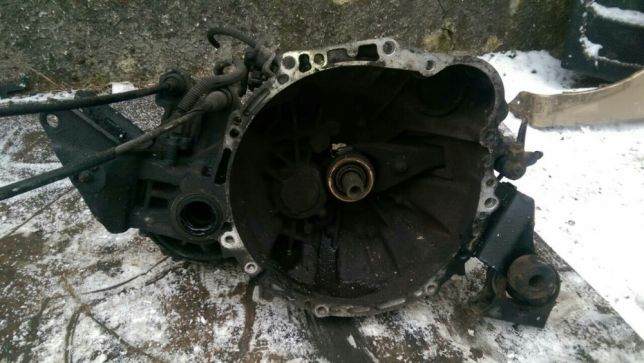

А номер передней подушки с дизеля не подскажешь, вроде бы похожи
well писал(а):
Вроде как регулируют на работающем двигателе...
Так и делал
КПП с Дизеля.jpg [ 48.61 КБ | Просмотров: 17204 ]
