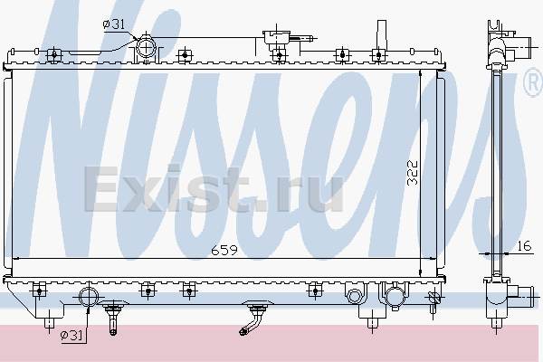

Приветствую! Не подскажете что это за трубки снизу радиатора? И могу ли я их заглушить? На старом радиаторе их нет.
img.png [ 26.16 КБ | Просмотров: 5126 ]
Тоётка продана куплена четырка... кризис мать его...
СообщениеДобавлено: Сб фев 09, 2013 8:50 pm
Ты как бы не верь картинкам на Экзисте. :D Артикул главное.Прежний был без трубок и новый придёт без них.

Да неее, мне за дёшево предлагают такой,я его повертел в руках он один в один как мой старый,только трубочки эти с низу стоят.Вот я и думаю,брать или не брать. :)
СообщениеДобавлено: Сб фев 09, 2013 8:57 pm
это для машин с автоматом. Теплообменник.
Для механики роли не сыграет.

То есть я могу их заглушить, и всё будет нормуль?
СообщениеДобавлено: Сб фев 09, 2013 9:01 pm
А Серёга я.
Можешь их просто закрыть чем нибудь.
Там масло АКПП бегает внутри:)
