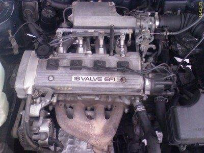

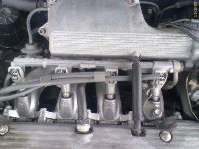

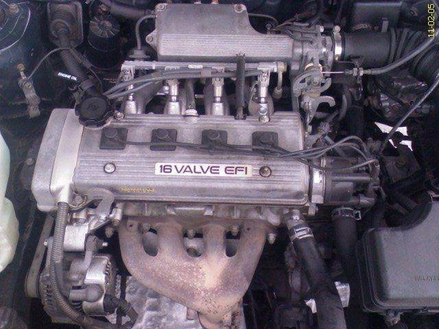

Доброго всем времени суток! Товарищи однофорумчане подскажите какой тип двигателя у меня LB или нет?!

СообщениеДобавлено: Сб фев 05, 2011 6:55 pm
Сообщения: 980
Откуда: KZ, pvl
Машина: Toyota CarinaE
Двигатель: 4A-FE не LB
Ultimus
не LB
СообщениеДобавлено: Сб фев 05, 2011 9:06 pm

NEON писал(а):
не LB
Симбиоз какой-то,судя по форсам-то да,а вот трамблёр наш родненький-LBшный.Я чего-то думал,что у не LB трамблёр либо рыжий бош,либо а ля"всё включено",а тут такое.

Вот и я не могу понять :(

СообщениеДобавлено: Вс фев 06, 2011 12:30 am
Явный гибрид. Либо мотор, либо башку меняли. Даже проводка - типично ЛБ-шная, с характерными раздельными "шлангами" на форсунки... Сам мотор неЛБ-шный, трамблёр и проводка (и мозги, похоже) ЛБ-шные.
Удручает. %-)
похожето кто то поколхозил, или головку или впускной коллектор.

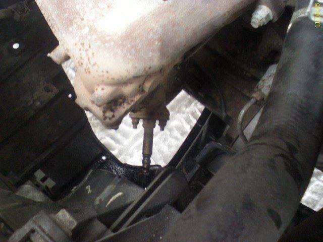

В выпускном коллекторе есть датчик обедненки?
У тебя коробка автомат?
СообщениеДобавлено: Вс фев 06, 2011 12:44 am
коробка автомат?
Коробка на фото явно ручная. Как и головка неЛБ-шная, а не только впуск...
А чтобы с проводкой не парится,воткнули родной трамблёр от LB,который изначально стоял на данном авто.Видимо.
СообщениеДобавлено: Вс фев 06, 2011 3:38 am

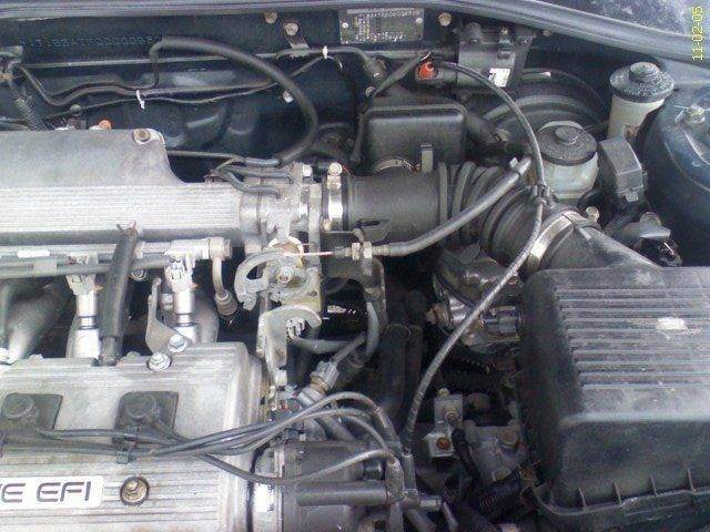

Коробка ручная! В выпускном коллекторе есть датчик обедненки но к сожалению я не могу его открутить там все заржавело! знаю что двигатель контрактный меняный в 2004г!

Исходя из всего представленного на фото, и всех коментариев, получается что я могу трамблёр со своего двигателя LB поставить на мотор который на фото. Какие провода тогда нужно удалить, к трамблёру с двигателя не LB подходит две фишки, а у меня одна. И нужно ли менять "мозг"? :?

Ребята, это самый натуральный колхоз, причём неудачный. Если ставится неЛБ-мотор, то надо и мозг неЛБ и систему зажигания, и лямбду.
Да никакие,трамблёр-то родной остаётся,c одной фишкой.А вот про целесообразноcть данной затеи нужно поинтересоваться у Ultimus.Интерисуюсь:как ездиит?Год машинки не известен,но ,подозреваю,что если года 92-93,то с родным мозгом может вполне проканать.
