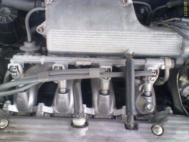

Доброго всем времени суток! Товарищи однофорумчане подскажите какой тип двигателя у меня LB или нет?!
DC110205001.jpg [ 77.05 КБ | Просмотров: 6382 ]
DC110205002.jpg [ 72.11 КБ | Просмотров: 6336 ]
DC110205003.jpg [ 79.31 КБ | Просмотров: 6345 ]
СообщениеДобавлено: Сб фев 05, 2011 6:55 pm
Сообщения: 980
Откуда: KZ, pvl
Машина: Toyota CarinaE
Двигатель: 4A-FE не LB
Ultimus
не LB

NEON писал(а):
не LB
Симбиоз какой-то,судя по форсам-то да,а вот трамблёр наш родненький-LBшный.Я чего-то думал,что у не LB трамблёр либо рыжий бош,либо а ля"всё включено",а тут такое.

Вот и я не могу понять :(
Carina E, 1.6, 107 HP, Hybrid Мозги LB, Двигатель Standart ^_^ 1994, 4A-FE, Седан. Японка
СообщениеДобавлено: Вс фев 06, 2011 12:30 am
Явный гибрид. Либо мотор, либо башку меняли. Даже проводка - типично ЛБ-шная, с характерными раздельными "шлангами" на форсунки... Сам мотор неЛБ-шный, трамблёр и проводка (и мозги, похоже) ЛБ-шные.
Удручает. %-)
СообщениеДобавлено: Вс фев 06, 2011 12:33 am
похожето кто то поколхозил, или головку или впускной коллектор.
В выпускном коллекторе есть датчик обедненки?
У тебя коробка автомат?
СообщениеДобавлено: Вс фев 06, 2011 12:44 am
коробка автомат?
Коробка на фото явно ручная. Как и головка неЛБ-шная, а не только впуск...
А чтобы с проводкой не парится,воткнули родной трамблёр от LB,который изначально стоял на данном авто.Видимо.
СообщениеДобавлено: Вс фев 06, 2011 3:38 am
зачем в БДЗ входит два шланга? Раньше думал что второй шланг когда коробка автомат.

Коробка ручная! В выпускном коллекторе есть датчик обедненки но к сожалению я не могу его открутить там все заржавело! знаю что двигатель контрактный меняный в 2004г!
DC110205004.jpg [ 54.36 КБ | Просмотров: 6319 ]

Исходя из всего представленного на фото, и всех коментариев, получается что я могу трамблёр со своего двигателя LB поставить на мотор который на фото. Какие провода тогда нужно удалить, к трамблёру с двигателя не LB подходит две фишки, а у меня одна. И нужно ли менять "мозг"? :?

Ребята, это самый натуральный колхоз, причём неудачный. Если ставится неЛБ-мотор, то надо и мозг неЛБ и систему зажигания, и лямбду.

СообщениеДобавлено: Вс фев 06, 2011 1:32 pm
Сообщения: 1107
Откуда: МЕНСК
Да никакие,трамблёр-то родной остаётся,c одной фишкой.А вот про целесообразноcть данной затеи нужно поинтересоваться у Ultimus.Интерисуюсь:как ездиит?Год машинки не известен,но ,подозреваю,что если года 92-93,то с родным мозгом может вполне проканать.

По паспорту 94г. едет отлично без каких либо нареканий но есть одно НО изза которого собсно и начались мои поиски по форумам. в один прекрасный момент ехав по трассе откуда не возьмись началась легкая дерготня, как будто подтраивает, я остановился, на холостых как часы, дергатся начинает при нагрузке и только когда еду, на любой скорости на любой передаче, но если тапку в пол и загорается красная лампочка экономайзера то машина едет ровно, отпускаю и опять, как будто ктото за жопу держит. заметил что такое проявляется не всегда а только на очень хорошо прогретом двигателе т.е после примерно 50-80 пройденых километров, на холодную идет ровно! свечи выкручивал смотрел чистые, нагара нет, купил ее недавно 2 мес всего прошло, остальное не знаю в каком состоянии. вот и решил для начала выяснить какого типа у меня двигатель, а от туда и дальше плясать можно! Надеюсь на помощь форумчан )
Похоже проблема начинается, когда мозги начинают сильнее с пргревом использовать лб режим..Пытаются сильнее обеднять смесь, а по впуску не то....И падает тяга...Из-за пропусков в поджиге смеси ...Мозгам на это по-фиг, они заточены под состав смеси и впуск лб....
Не хватает штатного впуска...А свечи какие стоят? Может для начала попробовать сделать зазор 1.3мм? Или поставить штатные с таким зазором, либо иридиевые с тонким электродом .....Может этот колхоз проканает?
И ещё , что с расходом топлива?
Ну и второй вариант, конечно беспонтовый, отключать датчик обеднёнки....
Я умолчал пока про приведение мотора полностью к виду лб или стд. ........что конечно более предпочтительно.
