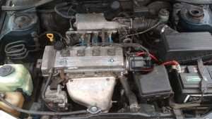

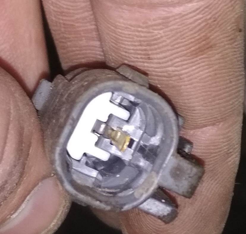

Привет всем!
Маюсь с детонацией 4a FE, грешу на УОЗ, двигатель после капитала, поеду на СТО проверить метки(мало ли). Попутно вылазят чеки (21,52). Лямбда должна стоять на выпуске, но сомневаюсь что у меня именно она стоит!
На сколько я знаю, то лямбда есть 2,3,4 контактная, а тут один! Как так?
IMG_20181022_120342.jpg [ 212.95 КБ | Просмотров: 11757 ]

Skorpion писал(а):
один! Как так?
Одноконтактные тоже бывают.

Машина: Toyota Carina E (сине-зелёная)
Надо же!
Вот только не подключён, и куда ставить не вижу(

Система выхлопа поменялась, теперь без гофры, куда лямбду подсоединять хз! Фишку на этот контакт не вижу!

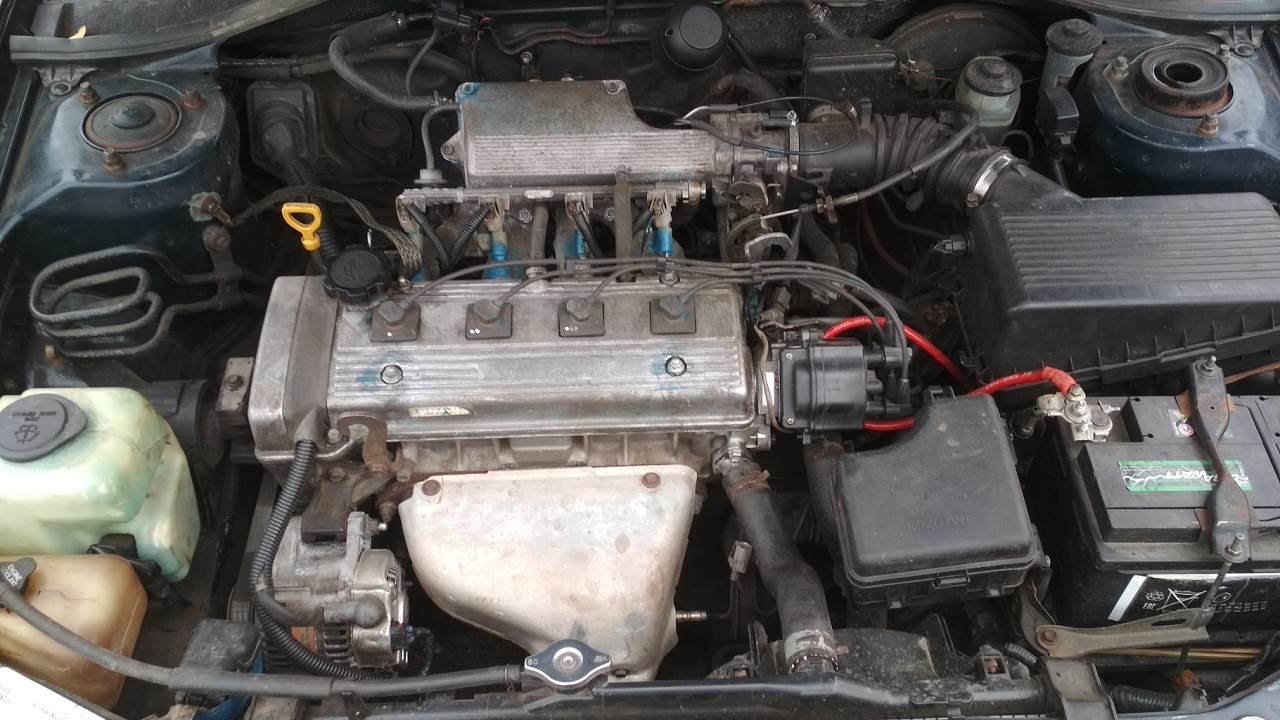

Сделай фото движка, у меня лямбда стоит за двигателем, примерно под насосом ГУРа её видно,
может и у тебя там, а это наследство от смены двигателя досталось :ne_vi_del:

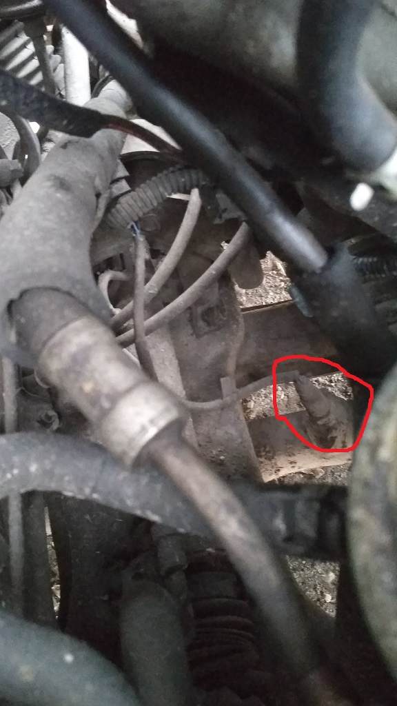

У меня как помню на старом двиге не было спереди лямбды, когда снимал защиту вып. коллектора
Добавлено спустя 54 секунды:
Фото:
Добавлено спустя 3 минуты 16 секунд:
Вот наверное где 1 лямбда (красным отметил)
IMG_20181023_131040.jpg [ 330.42 КБ | Просмотров: 11668 ]
IMG_20181023_132100_HHT.jpg [ 159.94 КБ | Просмотров: 11668 ]

СообщениеДобавлено: Вт окт 23, 2018 4:41 pm
Skorpion писал(а):
(красным отметил)
Ну вот она и есть, единственная и неповторимая, а в коллекторе это "лишняя",
или с движком, или с коллектором досталась, под неё в ЭБУ места не предусмотрено :)
Под капотом всё как у меня (было), только у меня вып. коллектор 4-2,
из стальных труб, в нём места под лямбду нет, а у тебя видимо 4-1 чугунный, литой.
Разбирайся с ошибками, 21-лямбда, проверь в первую очередь цепь подогревателя,
52-датчик детонации, прозвони его на КЗ, ну и УОЗ тоже проверь конечно :a_g_a:
ps. а что правая опора амортизатора какая-то странная :du_ma_et:
Да, двиг. - СТД, ЭБУ должно быть Denso.

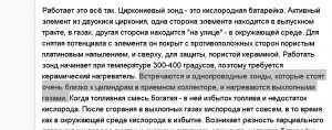

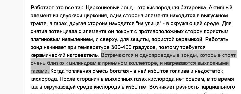

А может её и нету, т.е датчик начинает работать после естественного прогрева выхлопными газами.

Azamat_630
В смысле STD? И как вы определили?
Да на фото фишка с датчика
А сколько проводов подходит к фишке с подкапотной косы, не смотрели?

Азамат :mashet_kepkoy: , да всё верно, такие ставят только в коллектор, там и так жарко :) ,
Azamat_630 писал(а):
я могу заблуждаться, если стоит гибридный двигатель
Не, это СТД точно, даже не гибрид, у гибрида остаётся коса и трамблёр от ЛБ,
в той косе провода на форсунки идут из другого места, совсем по другому,
а тут всё СТД-шное, только выпускной коллектор не вписывается, хотя может
и такие на СТД-денсо ставили с завода, с бошем вроде такие коллектора и стоят,
а может на другую модель, короллу например :nez-nayu:
Дык ни сколько, некуда её там, просто заглушка :)
судя по меткам на двигателе, он контрактный, так что нечему удивляться :)
Skorpion проверь датчик детонации вообще на месте или нет, я точно знаю что при КЗ
датчика 52 ошибка вылазит, а вот при его отсутствии что бывает не в курсе :ne_vi_del: ,
может двигатель поменяли, а датчика на нем не было, или просто не подключили,
только расположен он не очень удачно :( , на блоке под впускным коллектором,
примерно по средине, но я подбирался туда.
