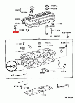

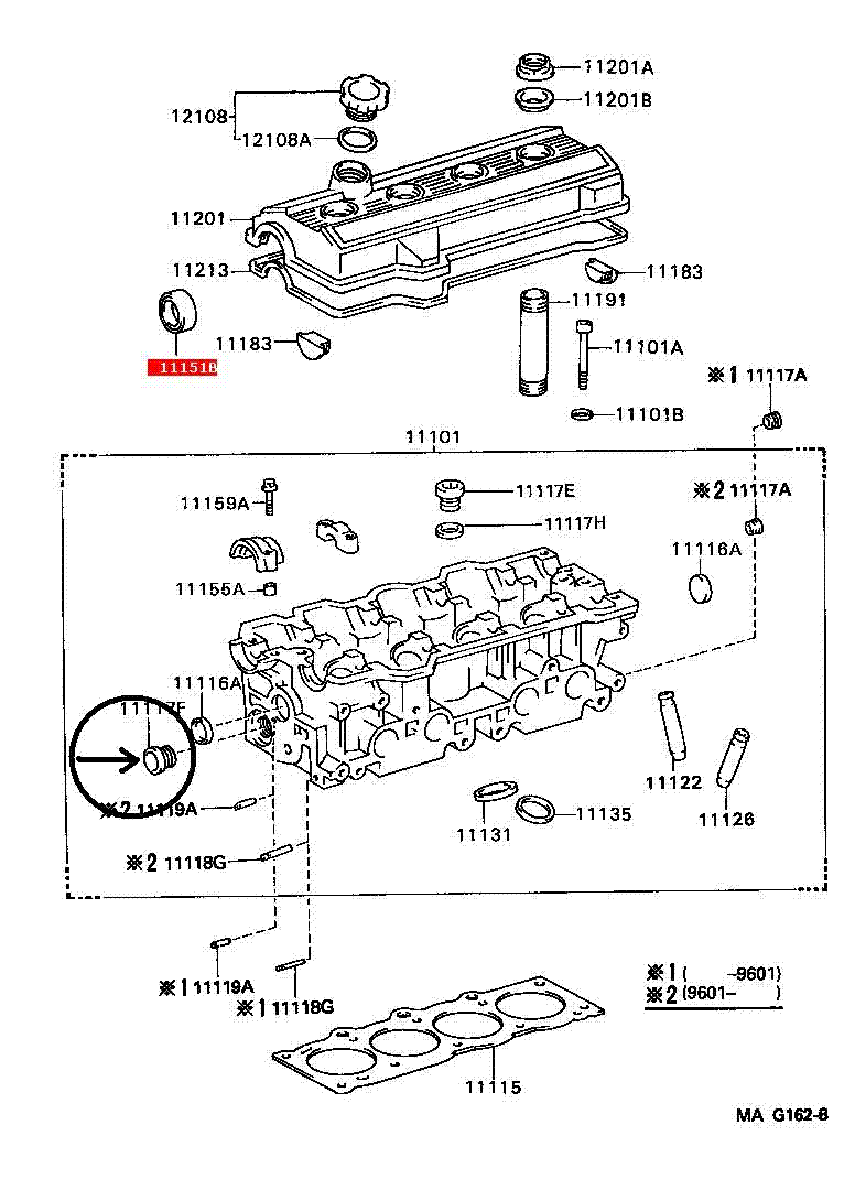

Течь масла у меня была еще из-под вот этой пробки(см.рисунок)
надо-ли масло сливать, когда ее откручивать буду ?

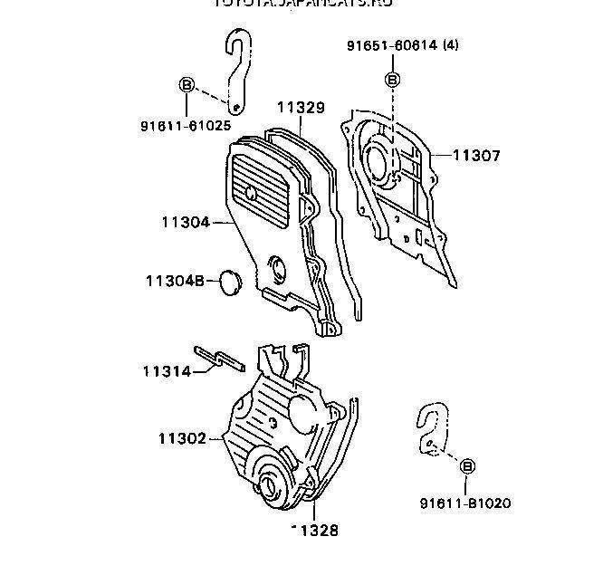

я вот про эти прокладки
11329
11328
и 11314, которую у меня сняли, а первые две уже едут

угу, прокладки крышки грм, герметичности не дают, плоскость плохо прижимают. Если есть засада с ними ставь оконный уплотнитель, трабочной такой. Приклеишь и обожмешь. Пыль никогда туда не попадет) а 314 может быть в комплекте с любой из первых двух.
