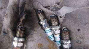

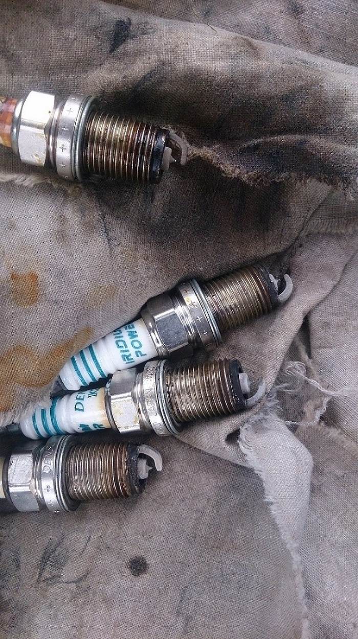

Доброго времени суток!
Подскажите такую вещь,2 года назад сделал капиталку собственноручно,точить не пришлось,заменены были кольца,колпачки,вкладыши,клапана ну и разумеется все прокладки.Работало всё здорово и ладно,крышка не сопливила и масло не кушалось больше.Двигатель судя по одометру пробежал 270 000 км.Но в скором времени ушёл я в армию и машина год стояла в гараже,иногда её заводил и катался немного мой батя.3 месяца как отслужил,а двигатель сопливит,когда пришёл он уже в маслице был,так ещё и из движка масло куда-то делось!Сухой щуп был!
Компрессия 12 везде,свечи были Denso Iridium IK20,на них следы оранжево-черные у основания,как-будто их пробило,хотя прошли они ну 20 000 максимум.Зажигание выставлено верно.
Собственно вопрос,почему он блин сопливит,хотя всё было тщательно промазано и сделано в точном соответствии с букварём,даже местами и подстраховался.И в порядке ли компрессия?
 Заголовок сообщения: Re: компрессия
СообщениеДобавлено: Вт мар 01, 2016 2:18 am
Сообщения: 476
Машина: carina e liftback
Двигатель: 2ct
прокладки оригинал ?
СообщениеДобавлено: Вт мар 01, 2016 10:03 am
Сообщения: 2504
Двигатель: 2C АКПП (3S АКПП)
Garfield двигатель сопливит
В каких местах?
Сальник КВ со стороны маховика менялся? Место соединения двигателя и коробки снизу сухое?
Олег.
