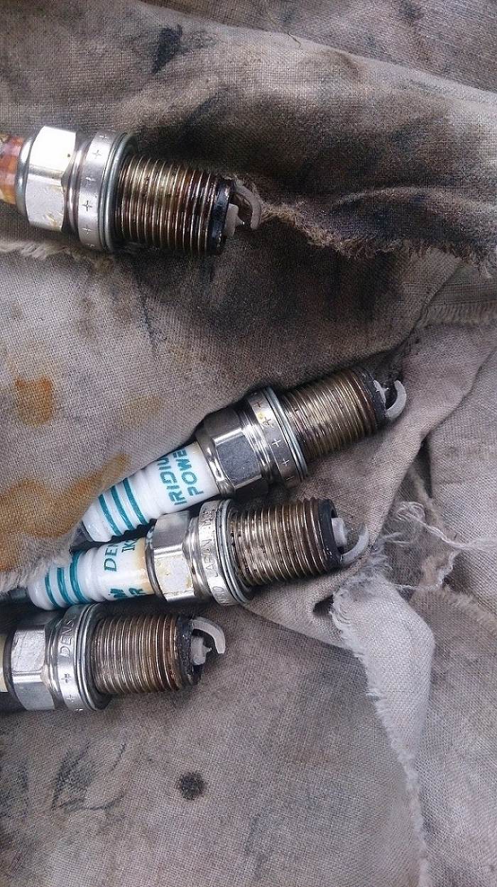

Подскажите такую вещь,2 года назад сделал капиталку собственноручно,точить не пришлось,заменены были кольца,колпачки,вкладыши,клапана ну и разумеется все прокладки.Работало всё здорово и ладно,крышка не сопливила и масло не кушалось больше.Двигатель судя по одометру пробежал 270 000 км.Но в скором времени ушёл я в армию и машина год стояла в гараже,иногда её заводил и катался немного мой батя.3 месяца как отслужил,а двигатель сопливит,когда пришёл он уже в маслице был,так ещё и из движка масло куда-то делось!Сухой щуп был!
Компрессия 12 везде,свечи были Denso Iridium IK20,на них следы оранжево-черные у основания,как-будто их пробило,хотя прошли они ну 20 000 максимум.Зажигание выставлено верно.
Собственно вопрос,почему он блин сопливит,хотя всё было тщательно промазано и сделано в точном соответствии с букварём,даже местами и подстраховался.И в порядке ли компрессия?
