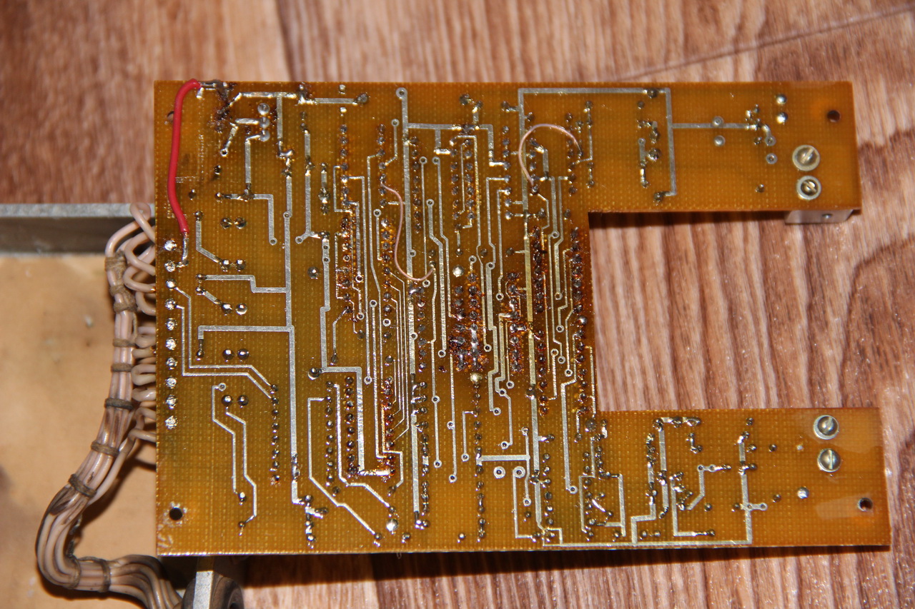

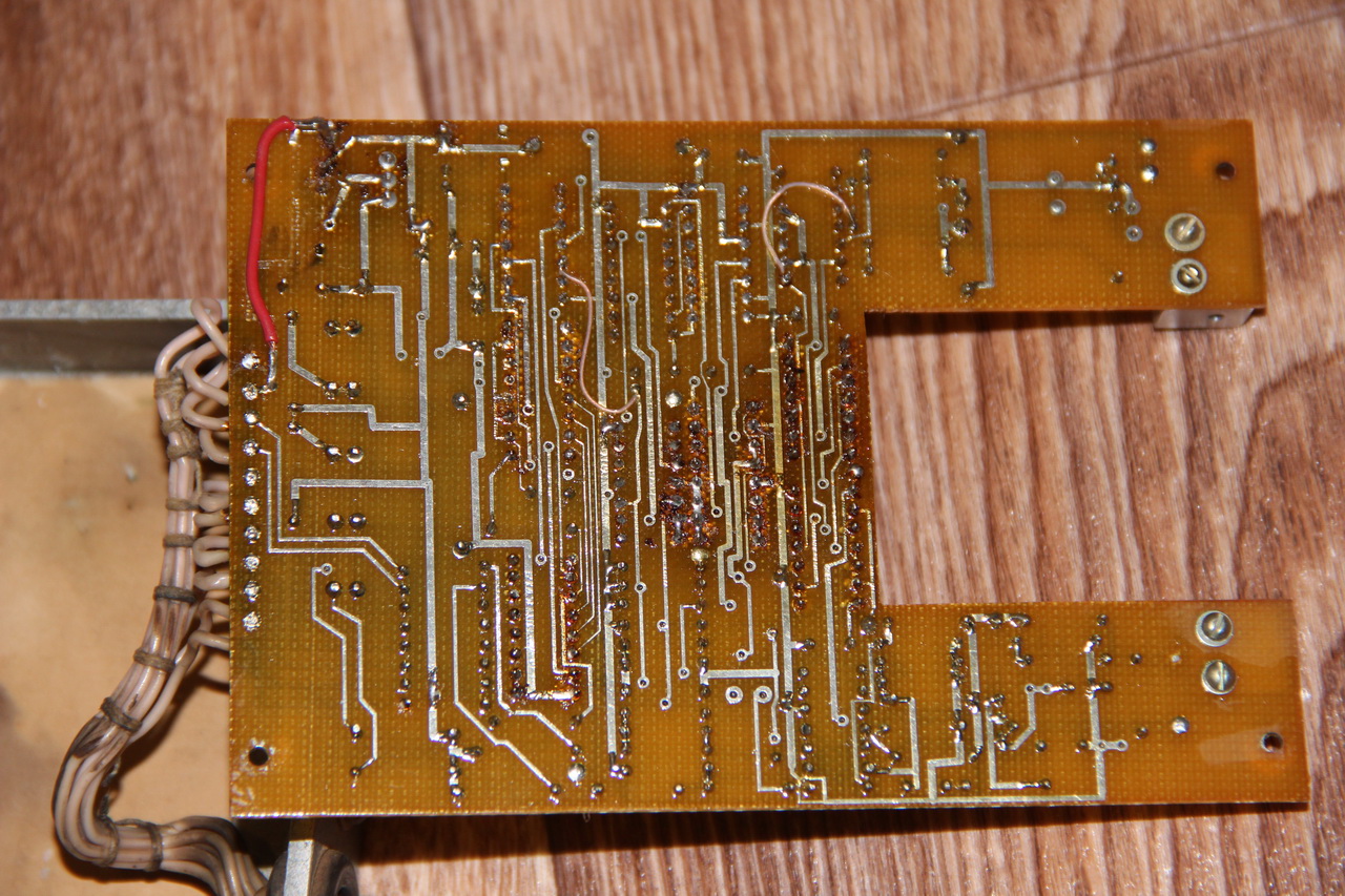

ALEX-72 писал(а):
Слав аккуратнее с такими фразами
Сегодня буду отдавать три платы после ремонта. В одну из них залезли специалисты.
10 микросхем из 11 к чертям улетели после их "ремонта". А причина была в электролите стабилизатора 12 В.
Внешний вид этого конденсатора был без каких то изменений. Это я к тому, что они действительно "сохнут", конструкция у них такая.
Да и Бог с ними.
А вот лезть в схему, не имея навыков ремонта... Это уже про то, что жадный платит дважды. Кстати, вот фото той платы, которую пришлось восстанавливать. Оборванные дорожки, замыкания... Два выходных в топку, три поездки по магазинам и знакомым в поисках запчастей. Липецк, таки не Воронеж, и не Москва... И за её ремонт, я действительно беру так, как за две другие.
Добавлено спустя 2 минуты:
Re: датчик положения дроссельной заслонки ПРОБЛЕМА нужна помощь!
2positive писал(а):
Это очень странно, но и мой знакомый электрик кто мне перепаял этот несчастный конденсатор тоже сказал что скорей всего это не может быть причиной моей проблемы.
То, что он немного ошибся в своих выводах, это не беда. Главное, что Вы обратились к человеку, который умеет паять.
IMG_4175_.jpg [ 484.63 КБ | Просмотров: 12599 ]
