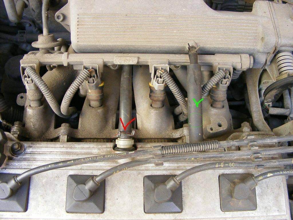

Приветствую!
Значит тема такая. Сегодня решался вопрос, под замену идут только маслосъёмные колпачки или светит капиталка. Знакомый сервисмен проверил это следующим образом. На заведённой машине вытащил клапан(отмеченный красным). Далее на несколько секунд заткнул отверстие пальцем. Вынув, на пальце были капельки масла. Потом почти туже самую операцию проводили со второй трубкой. Вынув один край с ресивера , с периодичностью 1с, затыкая-открывая этот шланчик...Так вот из трубки шёл небольшой дымок.
Вердикт был одназначен- замена колец!
Хотел услышать мнения форумчан
П.С. Двигатель на фото, как пример. У меня LB.
