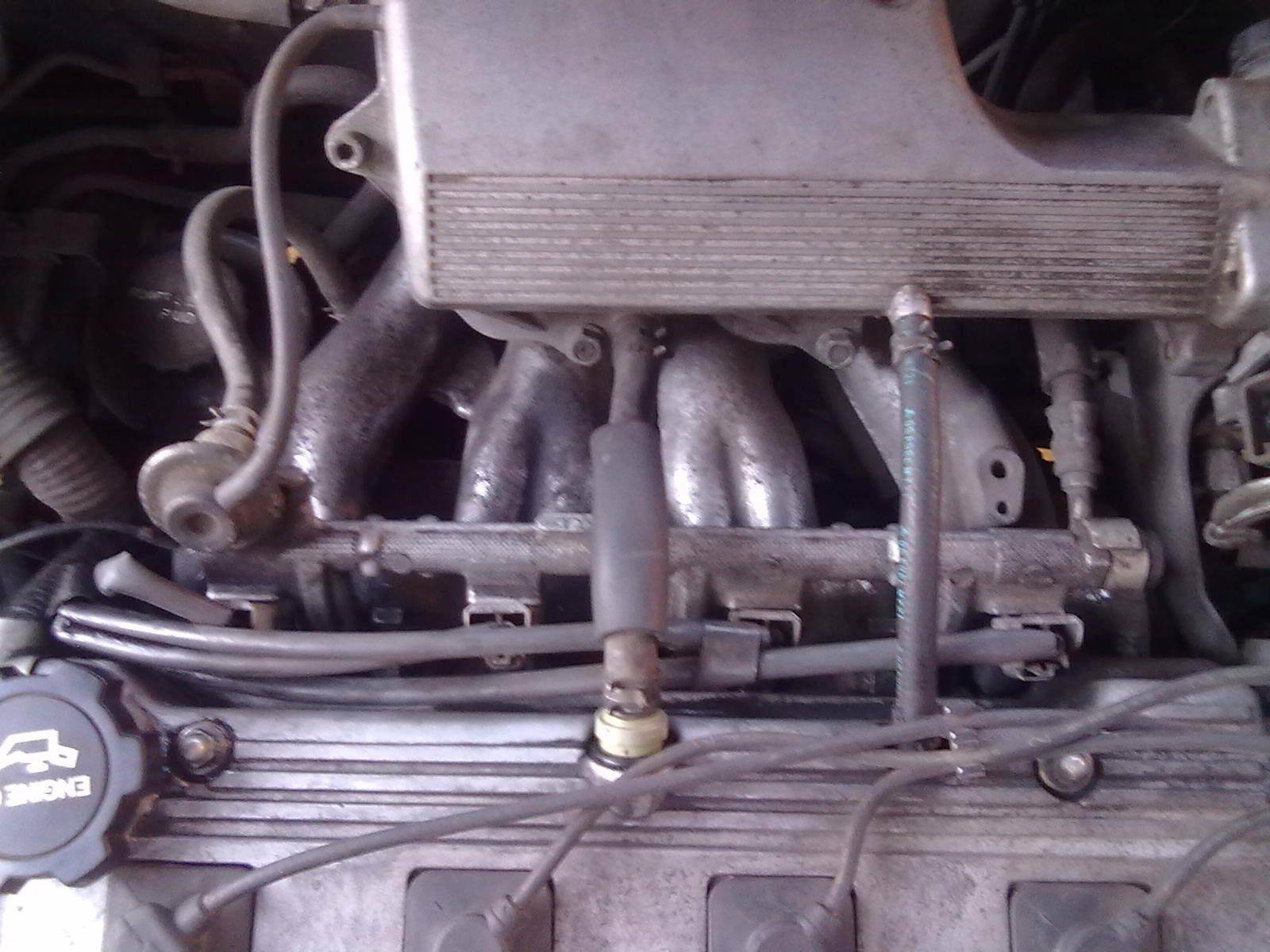

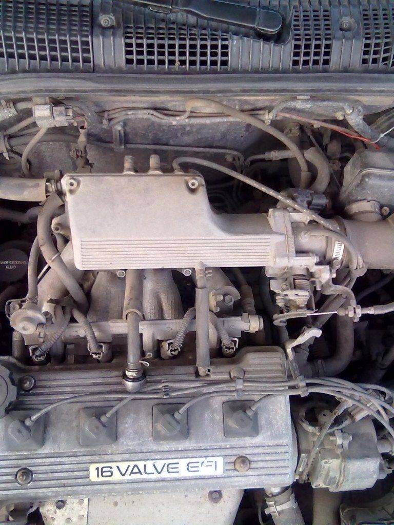

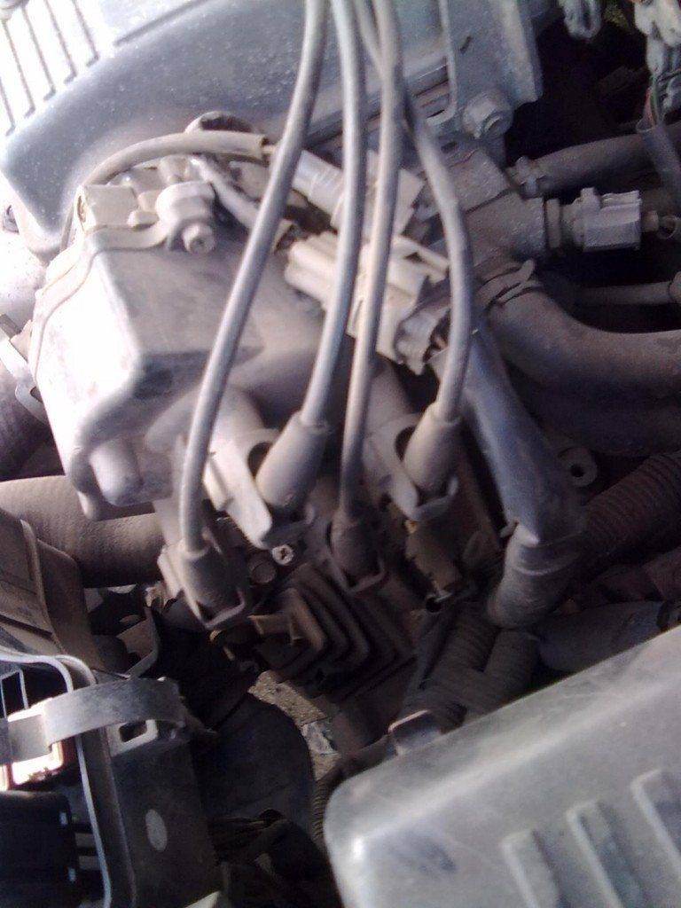

Добрый вечер. Помогите разобраться, а то я уже всю голову сломал (уже 2 часа читаю форум, но только больше запутался).
У меня тоже недавно загорелся чек, диагностика показывает 12 ошибку, а именно "датчик распредвала", машина стала тупить на низах и дергаться когда резко даешь газу (она и раньше иногда дергалась но не так заметно). На сервисе сказали что нужно покупать датчик, но их оказывается 2 вида: для простых и LBмоторов. Первая проблема - помогите определить какой у меня мотор (специально ходил фоткал):
14092011080 [1024x768].jpg [ 132.29 КБ | Просмотров: 5254 ]
14092011079 [1024x768].jpg [ 196.8 КБ | Просмотров: 5254 ]
14092011078 [1024x768].jpg [ 129.09 КБ | Просмотров: 5254 ]
Я так понимаю что у меня LB с трамблером Denso (есть надпись). А значит датчик распредвала , как и датчик коленвала , находится в корпусе трамблера и отдельно не продается.
Вторая проблема - если я все правильно понял, то если не сложно скинте номерок корпуса трамблера, а то в экзисте их несколько и я боюсь ошибиться, а стоит он около 4000 руб. и ждать его недели две.
Заранее спасибо.
Добавлено спустя 12 минут 31 секунду:
Да, еще забыл сказать. Я снимал крышку трамблера и обнаружил что контакты окислились а на бегунке прямо в центре есть выемка как будто ее выело ржавчиной. Я все это конечно почистил, но все же думаю что надо тоже заменить. Как думаете это может быть причиной дерготни на низких оборотах (до 2000-2500) когда резко газуешь.
Ты неправильно понимаешь, у тебя не ЛБ.
 Заголовок сообщения: Re: Ошибка 12
СообщениеДобавлено: Пн сен 19, 2011 4:10 am
Очередной двигатель, типа гибрид. Форсунки то установлены в голову, а трамблер с интегрированной катушкой. Это скорее всего все-таки ЛБ. У antpl81 и Potatos'а наоборот. Форсунки в коллекторе при ЛБ-шном трамблере: viewtopic.php?p=370431#p370431

Вот это меня и смутило, а именно трамблер и расположение форсунок.
Немного истории: двигатель у меня менялся еще до меня (родной был 4-А и вроде не бедный, а сейчас 7-А), а вот трамблер походу нет.
Так какой у меня все таки двигатель? И как правильно устранить ошибку? (в смысле что менять)
Toyota Carina e, 93 г., 1.8, 7A-FE, LB, европеец

Сообщения: 2980
Репутация: 187 [ ? ]
Смотри маркировку на ЭБУ. Вероятно, что он от стандартного мотора и , соответственно, датчик ему нужен от него же.
От LB на твоем моторе видно только ГБЦ, поэтому выше и предположили - гибрид.
Предположу, что замена 4А на 7А должна была повлечь и замену "мозга"
СообщениеДобавлено: Пн сен 19, 2011 2:19 pm
Возможно коса и мозг от старого не ЛБ мотора, а донор был бестрамблерный - катушковый. Собственно нужно взять букварь, и прозвонить катушки - датчики в трамблере.

Сообщения: 29
Откуда: Белгородская обл., г.Строитель
Значит однозначно нельзя сказать что у меня за движок. Нужно ехать к электрику и прозванивать датчики так что-ли? Тогда вопрос - как определить LB или нет по показаниям датчиков?

Сообщения: 2980
1. За бардачком найти ЭБУ и вынести сюда его номер для определения - СТД он или ЛБ
2. По датчикам наверняка определить не получится - внедренцы движка могли поставить все что им покажется подходящим.

Только что разговаривал с Александром Homos. Заглянул к нему под капот и ба... та же картина, что и у antpl81 и Potatos'а. Может все не так однозначно с определением ЛБ/не ЛБ, как мы все думаем? И нельзя привязывать тип трамблера к системе Lean Bern? И достаточным признаком двигателя, работающего на обедненной смеси, являются лишь форсунки в головке блока?
Добавлено спустя 42 минуты 40 секунд:
Вот случайно наткнулся http://www.carina-e.ru/faq/index.php/Система_зажигания_(страницы_каталога)
Стр. 5Б-4, рис. 4.6,а - измерение сопротивления катушек датчиков положения (двигатели 4а-фе и 7а-фе с интегрированной системой зажигания)
Добавлено спустя 2 минуты 23 секунды:
Т.е. получается, что у Sergant'а все ок. Никакой не гибридный двигатель. А обычный кариновский 7а-фе только с интегрированным трамблером (судя по всему оочень большая редкость).
А LB головка на обычном моторе откуда взялась?
Мне кажется, Said прав -
и трамблер оттуда же.
Так Сержант же писал, что предыдущий хозяин менял 4а на 7а. Вот тебе и ЛБ.
Я имел ввиду, что двиг то сам ЛБ ("обычный" по отношению к 7а-фе дпя Карин)
А ссылка в моем предыдущем посте для того, чтобы мы не ассоциировали "бедный" мотор только с одним трамблером, как это делали до сих пор.
Европейские ЛБ - с бедным датчиком. Насколько я могу понимать по разговорам на форуме - с простой лямбдой европейский ЛБ не работает. Японские ЛБ - с датчиком давления в первом цилиндре (доноры обычно едут с Японии).

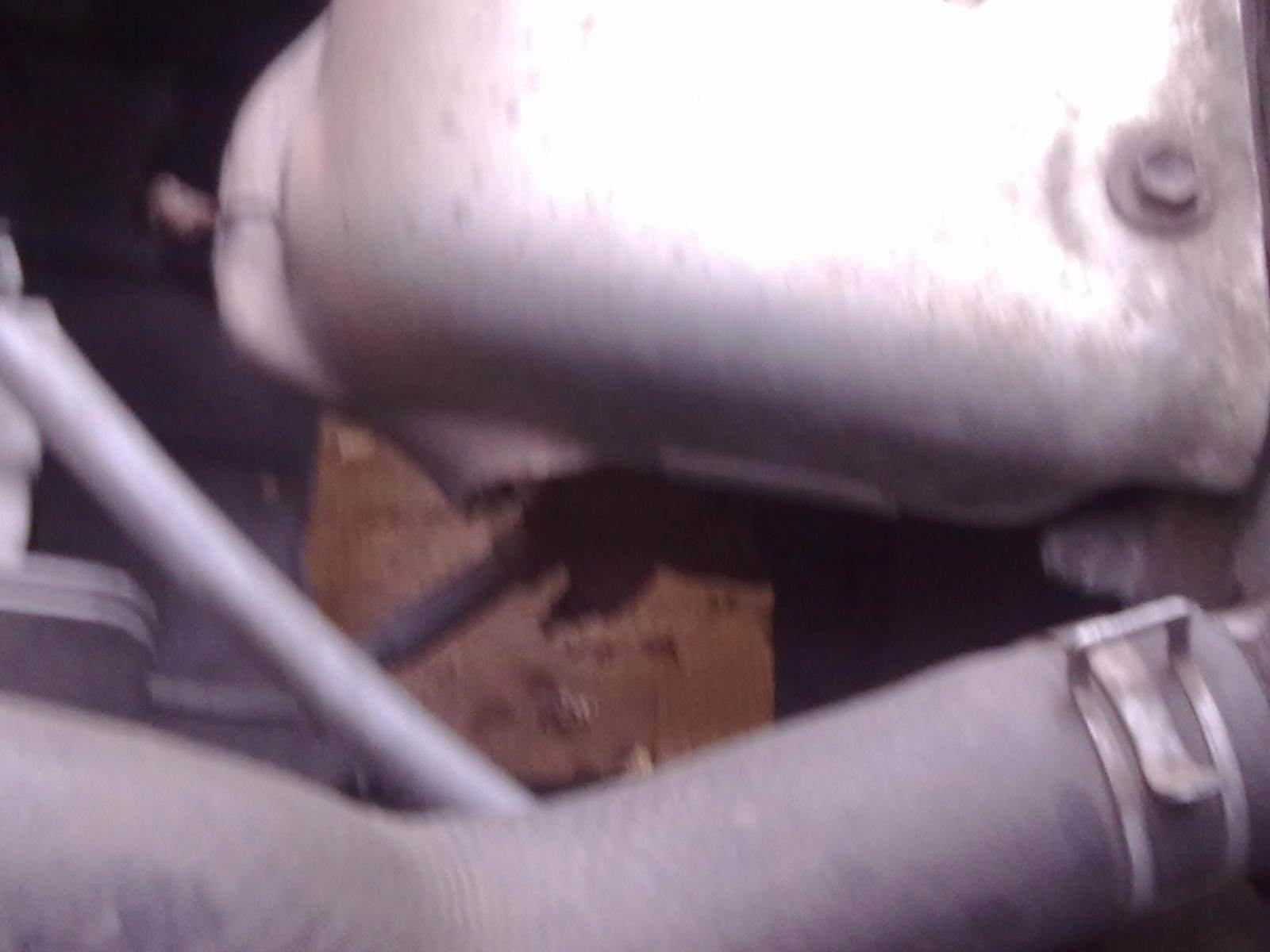

Прошу помощи у общественности

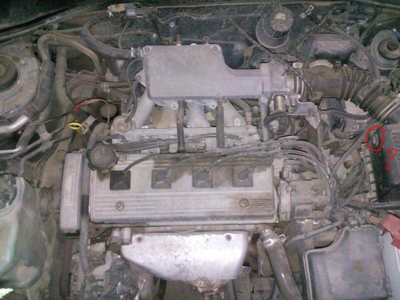

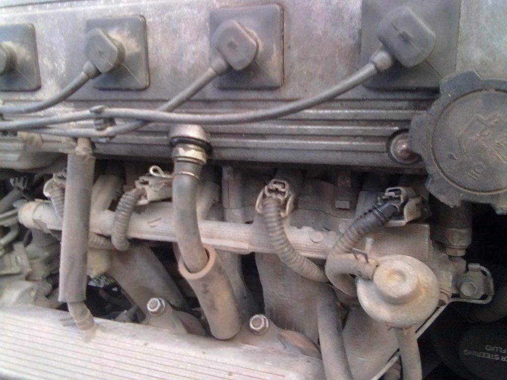

1. Это "бедный" движок?
2. Что за трубка должна вставляться в обведенное красным отверстие?
110921_193205.jpg [ 436.65 КБ | Просмотров: 5296 ]
110921_193247.jpg [ 436.15 КБ | Просмотров: 5296 ]
Карина Е,сарай,1.8,7A-FE,LB Bosh,МКПП,1997 г.в.,англичанка.
Ищу стекло на правую ПТФ для своей каринки (или всю птф в сборе)
СообщениеДобавлено: Ср сен 21, 2011 11:13 pm
Сообщения: 1312
Откуда: Н. Новгород
Машина: Carina E Wagon
AntonBG
Движок бедный, а вставляться должна не трубка, а датчик.
Добавлено спустя 6 минут 15 секунд:
Иногда, при замене воздушного фильтра, вынимают этот датчик и благополучно забывают вернуть его на место. Посмотри внимательнее, может где болтается.

СообщениеДобавлено: Чт сен 22, 2011 1:37 am
Сообщения: 1075
AntonBG писал(а):
а что за датчик ?
датчик температуры входящего воздуха, где то болтаеться внизу(если не оторвали)
AntonBG писал(а):
насколько плохо без него ездить?
Вообще то один из двух главнейших базовых датчиков системы управления впрыском. По его показаниям и показаниям MAP-сенсора компьюетр делает вывод о расходе воздуха через двигатель в единицу времени. Для того, чтобы высчитать необходимое количества топлива для подачи (дабы выдержать правильное соотношение топливо/воздух в цилиндрах двигателя). Показания этого датчика учитываются всегда.
