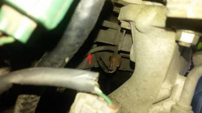

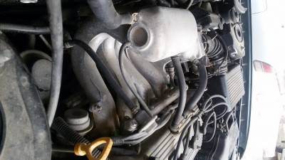

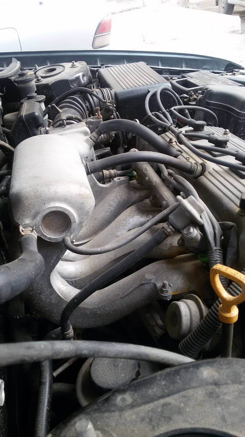

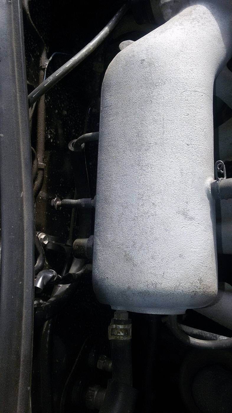

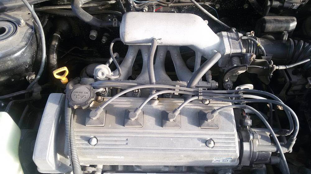

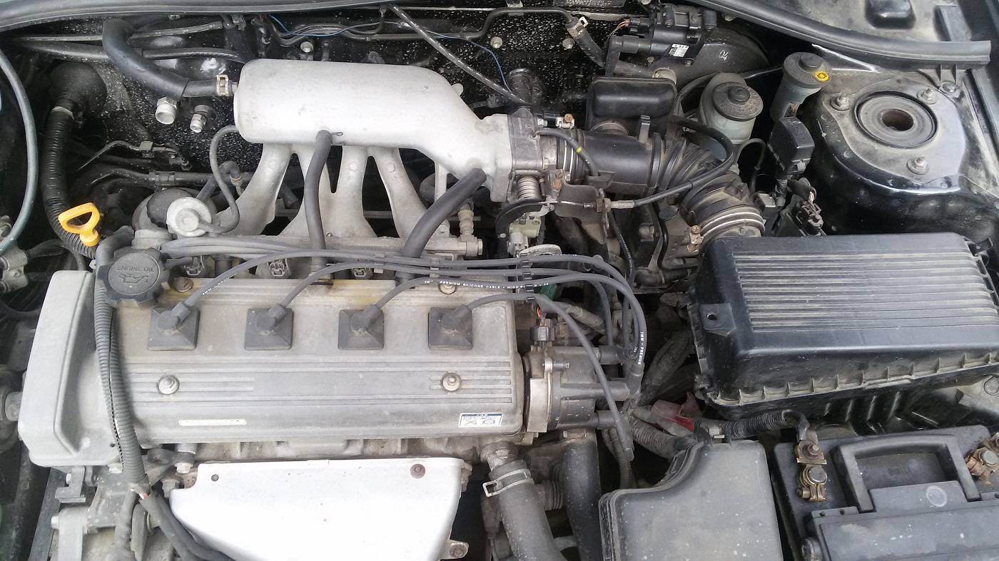

добрый день. приобрел это авто подскажите куда должны соединяться эти трубки?
Комментарий к файлу: была заглушена
20150305_172027.jpg [ 194.91 КБ | Просмотров: 8791 ]
20150305_172038.jpg [ 246.01 КБ | Просмотров: 8791 ]
Комментарий к файлу: это под впускным колектором
20150305_172214.jpg [ 134.48 КБ | Просмотров: 8791 ]

Фото неинформативны,обзорнее бы.

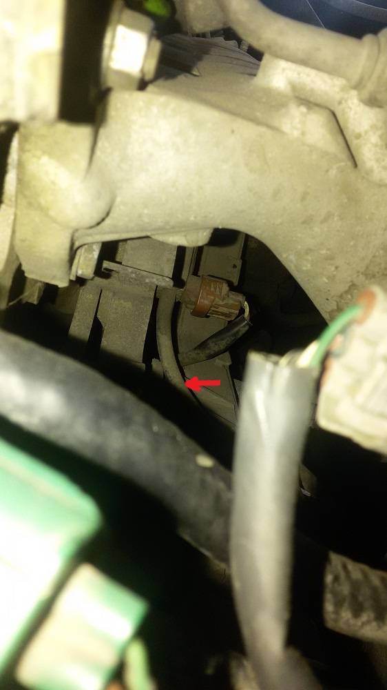

Верхнее фото: ищщи на впускном коллекторе трубку, которая идет вдоль блока двигателя. Она свободным концом выходит в сторону БДЗ. К ней и подключай.
Вот, относительно понятное фото, красным выделил путь этой трубки.
Среднее фото: не понял

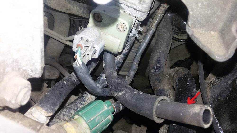

Нижнее фото: это трубка привода доп. заслонок ЛБ системы. Ищщи щтуцер на впускном коллекторе на нижней стороне.
Через эл. магнитный клапан к впускному коллектору подключается эта хрень

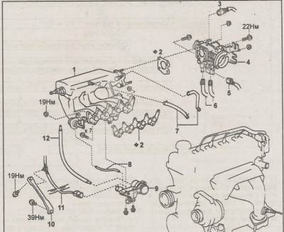

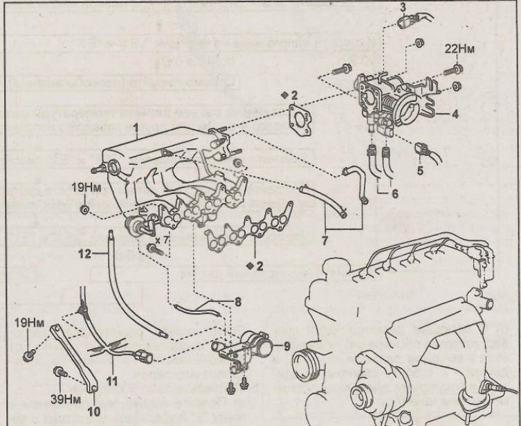

На третьей фотке - клапан привода заслонок ЛБ. Но поскольку то ли голова, то ли коллектор у тебя не родные, то сам привод расположен несколько иначе. Он на 2-й фотке аккурат за маслозаливной горловиной спрятался, на рисунке стрелка 1
А второй шланчик от того клапана (или бочонка рядом с ним, уже не помню точно) - к "соску" со стрелкой 2
Добавлено спустя 2 минуты 45 секунд:
8 и 12 на схеме

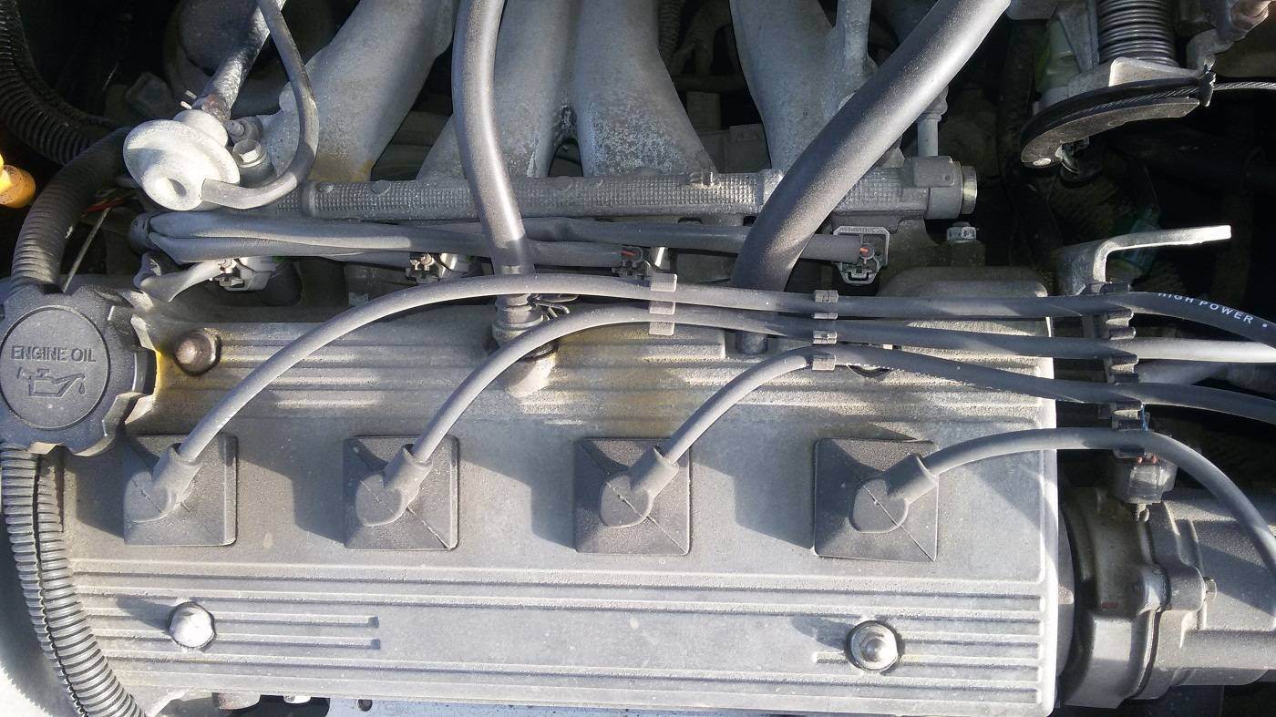

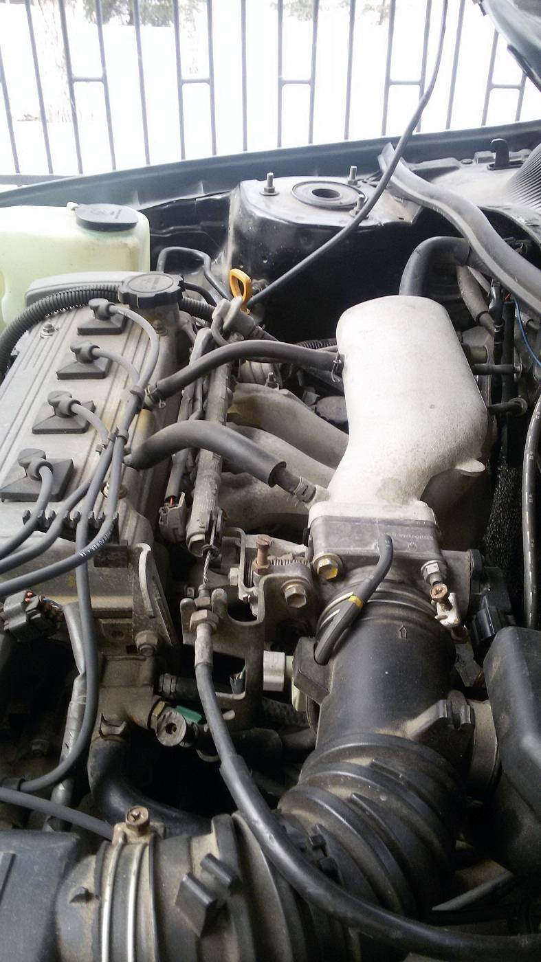

движок меняный, и мне кажется что он с праворукой вместе с коллектором, т. к. трубки эти ну просто некуда пристроить. Я вот думаю, если поставить коллектор соответствующий ну и дроссель заодно т.к. все регулировки на нем сбиты накручивали походу, ну и соеденить все трубки, какие еще могут вылезти несостыковки подскажите. Сам движ нормальный, компрессия по 14, и масло не берет, с низов подтупливает, а после 3000 летит и главное- расход высокий.
ща ещё фото выкину
Добавлено спустя 25 минут 32 секунды:

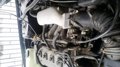

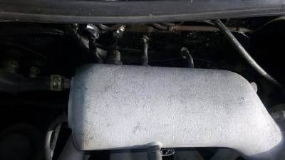

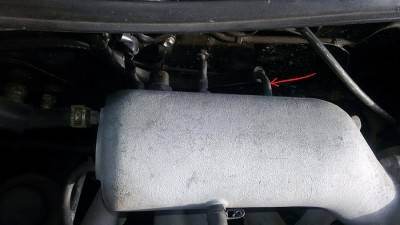

фото
20150305_172054.jpg [ 440.81 КБ | Просмотров: 8707 ]
20150305_172249.jpg [ 466.37 КБ | Просмотров: 8707 ]
20150306_113808.jpg [ 444.88 КБ | Просмотров: 8707 ]
20150306_113822.jpg [ 368.83 КБ | Просмотров: 8707 ]
20150306_113834.jpg [ 361.66 КБ | Просмотров: 8707 ]

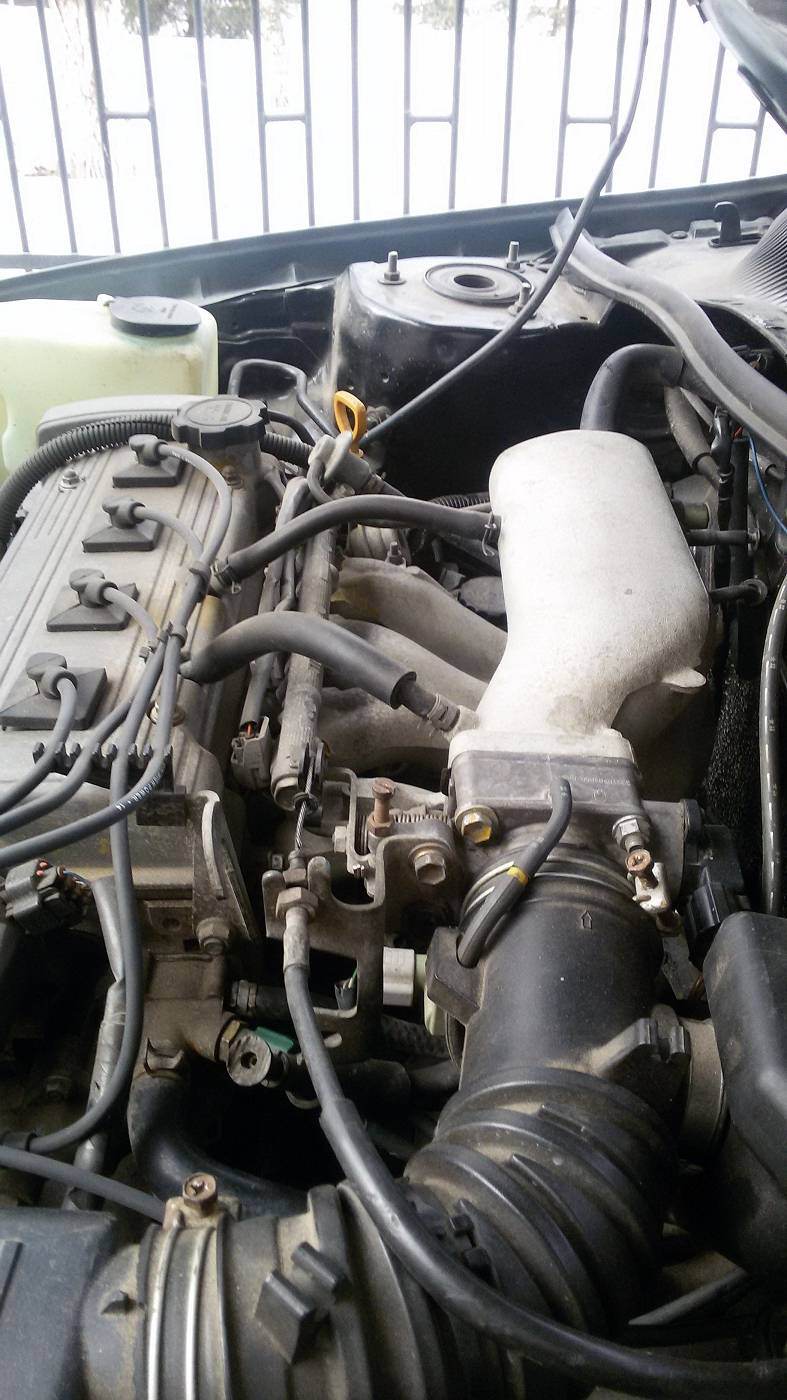

Как и думал - привод заслонок не подключен, на ресивере трубка болтом заглушена.
Не видно, что с подключением MAP датчика. Такое впечатление, что к его фильтрику голубого цвета ничего вообще не подключено. А куда же тогда подключен датчик?

а он подключен вот сюда, кстати месяц назад поставил вечером машину выхожу утром заводится, 2- 3 сек. работает и глохнет, и так на сколько аккумулятора хватит, самодиагностика на него показала заменил ивсе норм стало.
А должен быть подключен к байде с шестигранником, левее.
