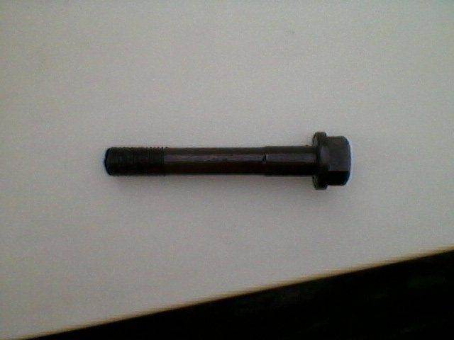

СообщениеДобавлено: Пн июл 04, 2011 7:15 pm
Сообщения: 1117
если такой приезжай забирай
Фото-0040.jpg [ 50.89 КБ | Просмотров: 2544 ]
Александр.
СообщениеДобавлено: Пн июл 04, 2011 7:58 pm
я кстати где-то читал обзор тойотовских моторов, так там писалось что с 96 года триэсы которые, на них часто обрывает эти болты, а вот в более ранних такого не было.
СообщениеДобавлено: Пн июл 04, 2011 8:04 pm
Сообщения: 1117
да было такое,этот с 95,если это он,я уже забыл как они выглядят :?
Александр.
СообщениеДобавлено: Пт июл 08, 2011 1:47 am
Зарегистрирован: Ср окт 07, 2009 12:04 am
Сообщения: 24
Откуда: москва юг
Машина: Caldina ST-191
всем спасибо болты пришли!!! .....только у меня не болты а скорее шпильки, сверху шляпка а не под ключ..
