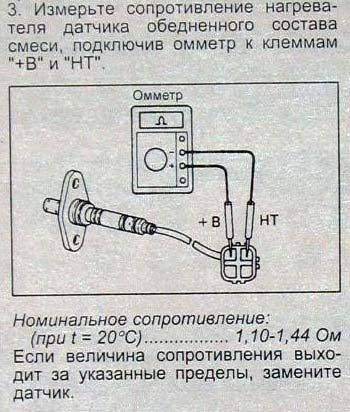

наконец то сделали диагностику, код 21... что это? лямбда зонд...?
Toyota Carina-E, 4A-FE (LB), 95г., англицкая.
СообщениеДобавлено: Ср окт 15, 2008 9:03 am
в твоем случае обрыв обмотки подогрева датчика обедненки.

а чем отличается мой случай от других? нипанятно :( Вольдемарик объясни пожалуйста...
и если это обыв обмотки, что нужно делать?

СообщениеДобавлено: Ср окт 15, 2008 12:07 pm
Serjik писал(а):
4A-FE (LB),
у тебя ЛБ, значит не кислородный датчик, а датчик обедненки.
а второе отличие цена, за 200 баксов.
Проверь сопротивление обмотки датчика обедненки.
это как сделать? :oops: сильно не бейте.. знаю что глупости спрашиваю.. :)
СообщениеДобавлено: Ср окт 15, 2008 12:41 pm
Заведи себе книгу, пригодится.
Вот.
После замеров, отпишешь, кажется мне что тут не совсем правильные значение приведены.
Добавлено спустя 11 минут 46 секунд:
Датчки находиться в выпускном коллекторе, разъем висит на вентиляторе радиатора.
149_1.jpg [ 71.4 КБ | Просмотров: 5153 ]
