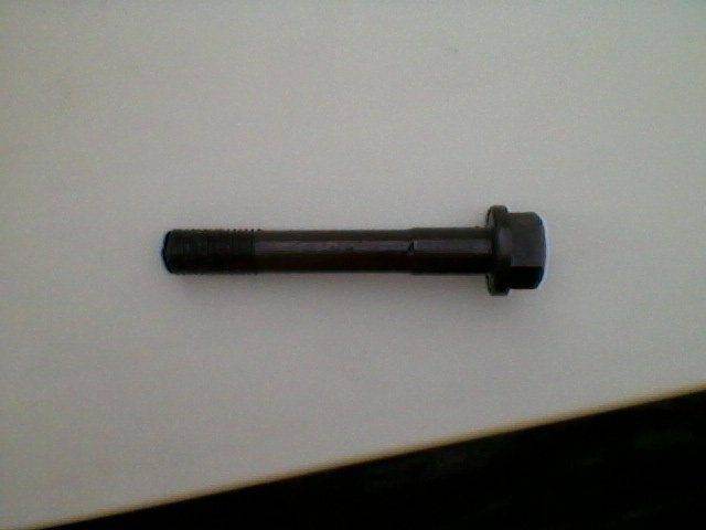

СообщениеДобавлено: Пн июл 04, 2011 7:15 pm
Сообщения: 1117
если такой приезжай забирай
Фото-0040.jpg [ 50.89 КБ | Просмотров: 2552 ]
Александр.

всем спасибо болты пришли!!! .....только у меня не болты а скорее шпильки, сверху шляпка а не под ключ..
