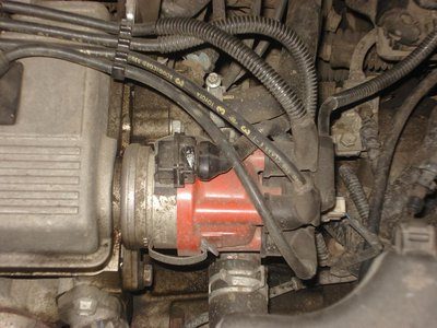

СообщениеДобавлено: Ср дек 14, 2011 7:26 pm
Я бы не торопился покупать наборчик. Вполне вероятно, что у тебя Bosch Motronic. Тогда заказывать катушку БОШ. Свою год продавал, только недавно уехала в Тверь на Авик.

 Заголовок сообщения: Re: Подтраивает на малых оборотах.
СообщениеДобавлено: Ср дек 14, 2011 9:03 pm
Wolfik
Система зажигания. Многие её ругают, а мне она нравится :)
Вот
Добавлено спустя 40 секунд:
У тебя трамблер такой или на болтиках?
DSC02057-2.JPG [ 198.13 КБ | Просмотров: 5258 ]
СообщениеДобавлено: Ср дек 14, 2011 9:39 pm
Зарегистрирован: Вт дек 13, 2011 9:25 pm
Сообщения: 32
Откуда: Киров
Машина: Toyota Carina E (европейка)
Двигатель: 4A FE
точно такой же....
Так это только бошевскую катушку ставить?
