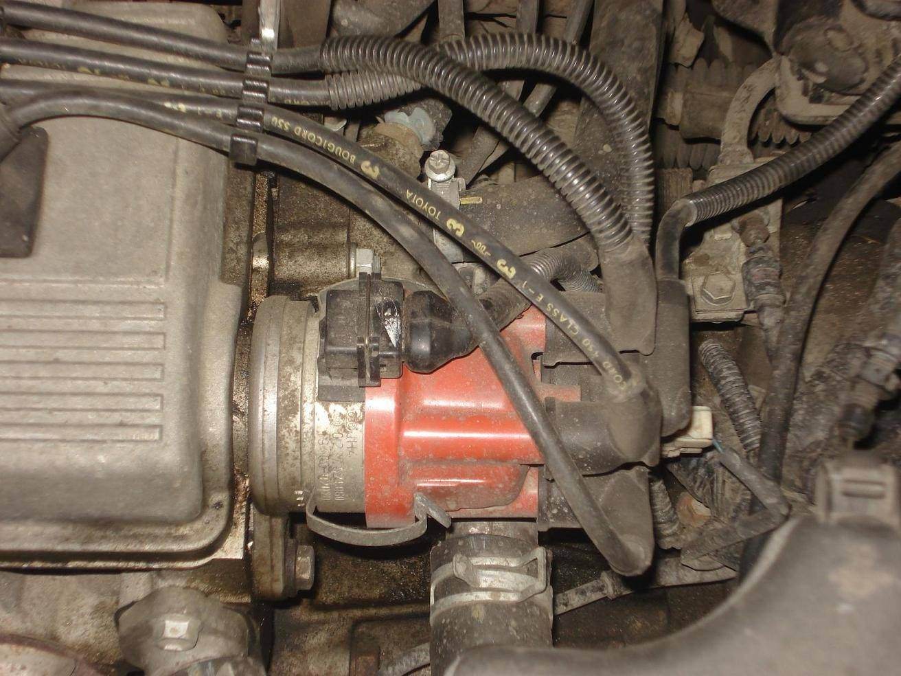

Wolfik
Система зажигания. Многие её ругают, а мне она нравится :)
Вот
Добавлено спустя 40 секунд:
У тебя трамблер такой или на болтиках?

точно такой же....
Так это только бошевскую катушку ставить?
