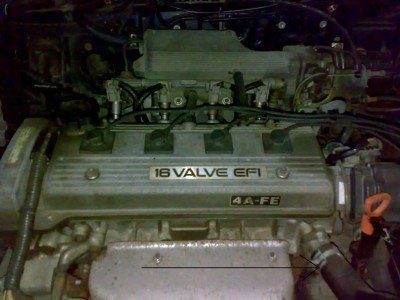

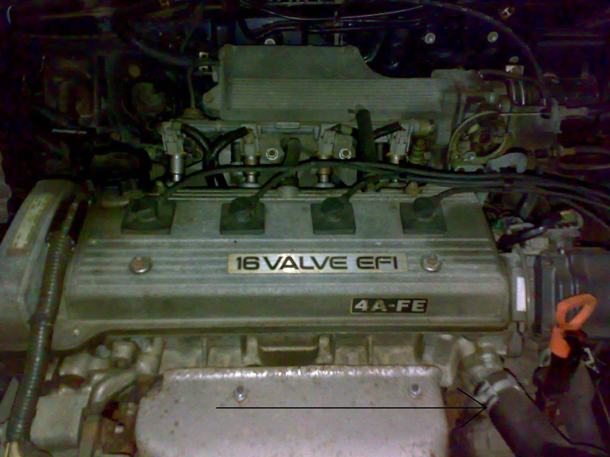

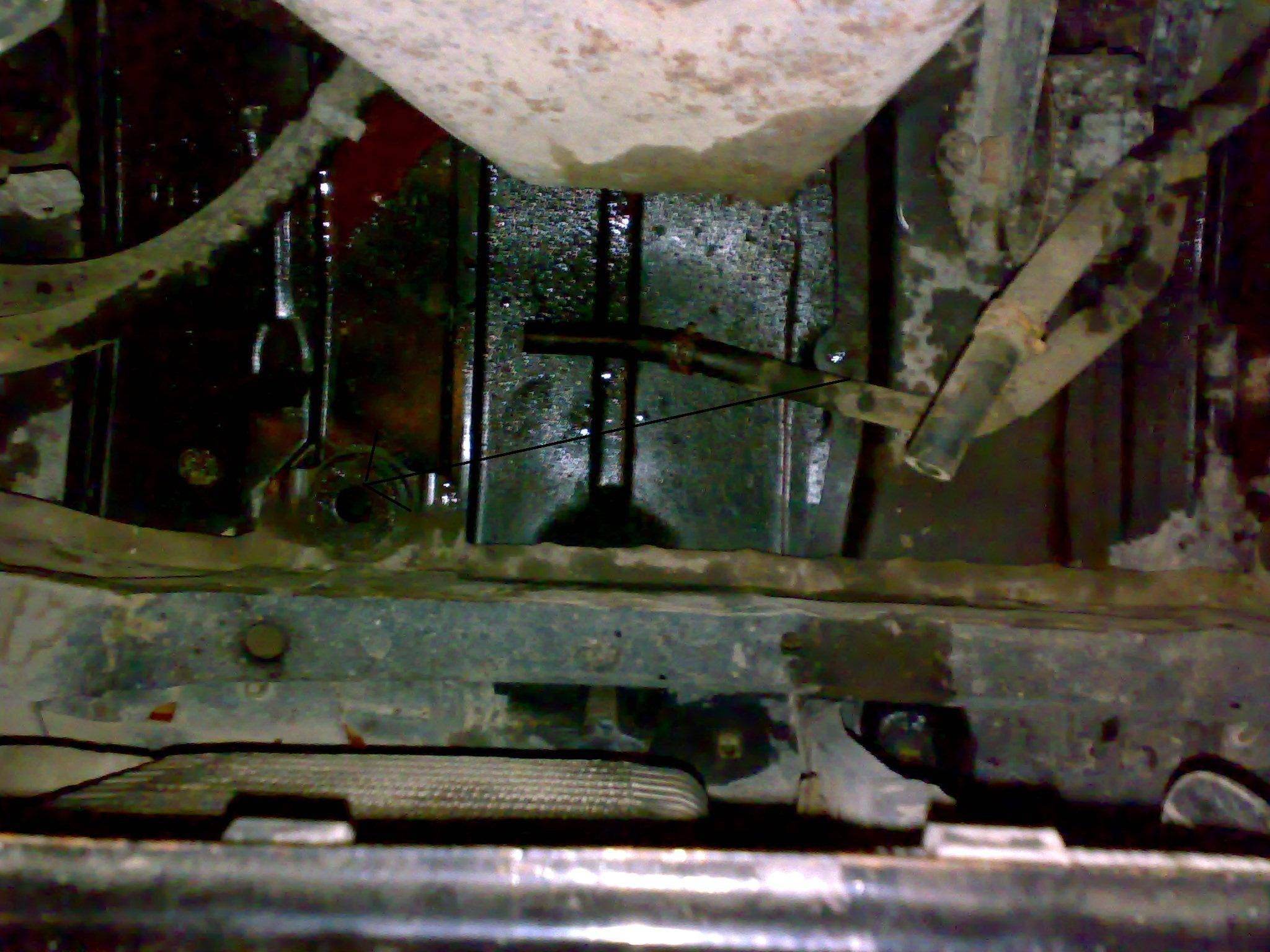

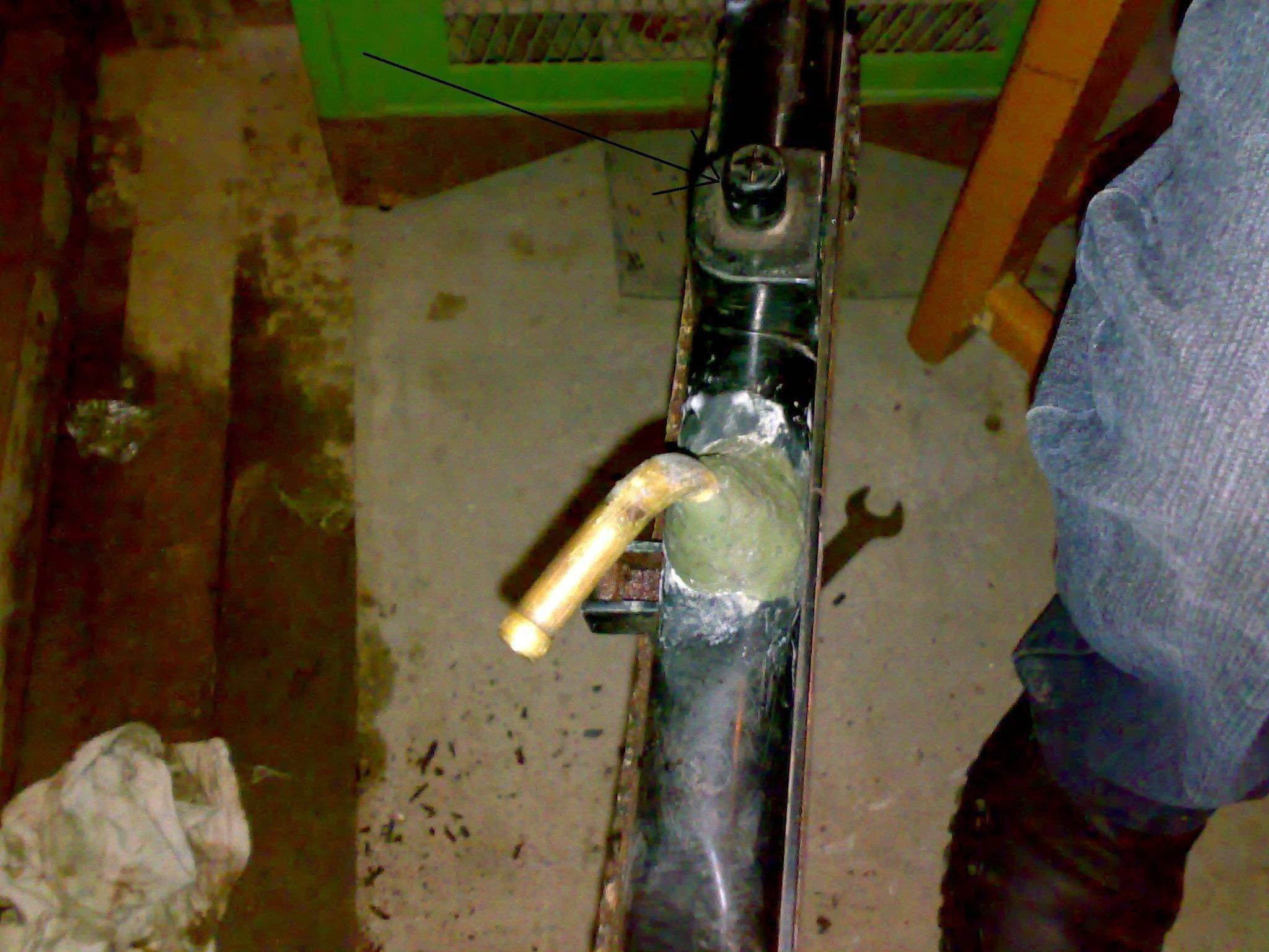

Сегодня сняли радиатор тек где то с низу, решили его холодной сваркой для радиатора вылечить, сняли, весь низ зачистили (см фото 1), нигде дырки нет. Думали ис под латунных трубок, зачистили место под трубками и нанесли эту бадягу (см фото 2), поставили, залили антифриз, весь воздух вышел, газанули по сильнее и тут из под подушки в которую радиатор вставляется (фото3) как ливанет. У меня вопрос (см фото2) вот это штырь который вставляется в подушку он глухой или нет, т.е. у него в нутри есть отверстие и через него может вытечь антифриз? Или такого не может быть, радиатор я уже заказал новый через неделю будет, но вот сижу и репу чешу если новый поставлю не произойдет ли такая же фигня и с новым, нужно ли заказывать еще и подушки(см фото3)? Заранее благодарен всем.

на фото ясно видно что штыри в нутри полые, тока пластмасски крест на крест стоят, такое ощущение что эти подушки являются своего рода заглушками для штырей, понимаю что звучит глупо, но по моему так.

Эти штыри-приливы - исключительно крепёжные элементы отливки нижнего бачка. Они не сообщаются с его полостью. Если около них льёт - это трещина, всё банально.

Судя по фото номер 1. радиатор своё уже отжил :oops: видимо надо с жабой договариваться и покупать новый. :?

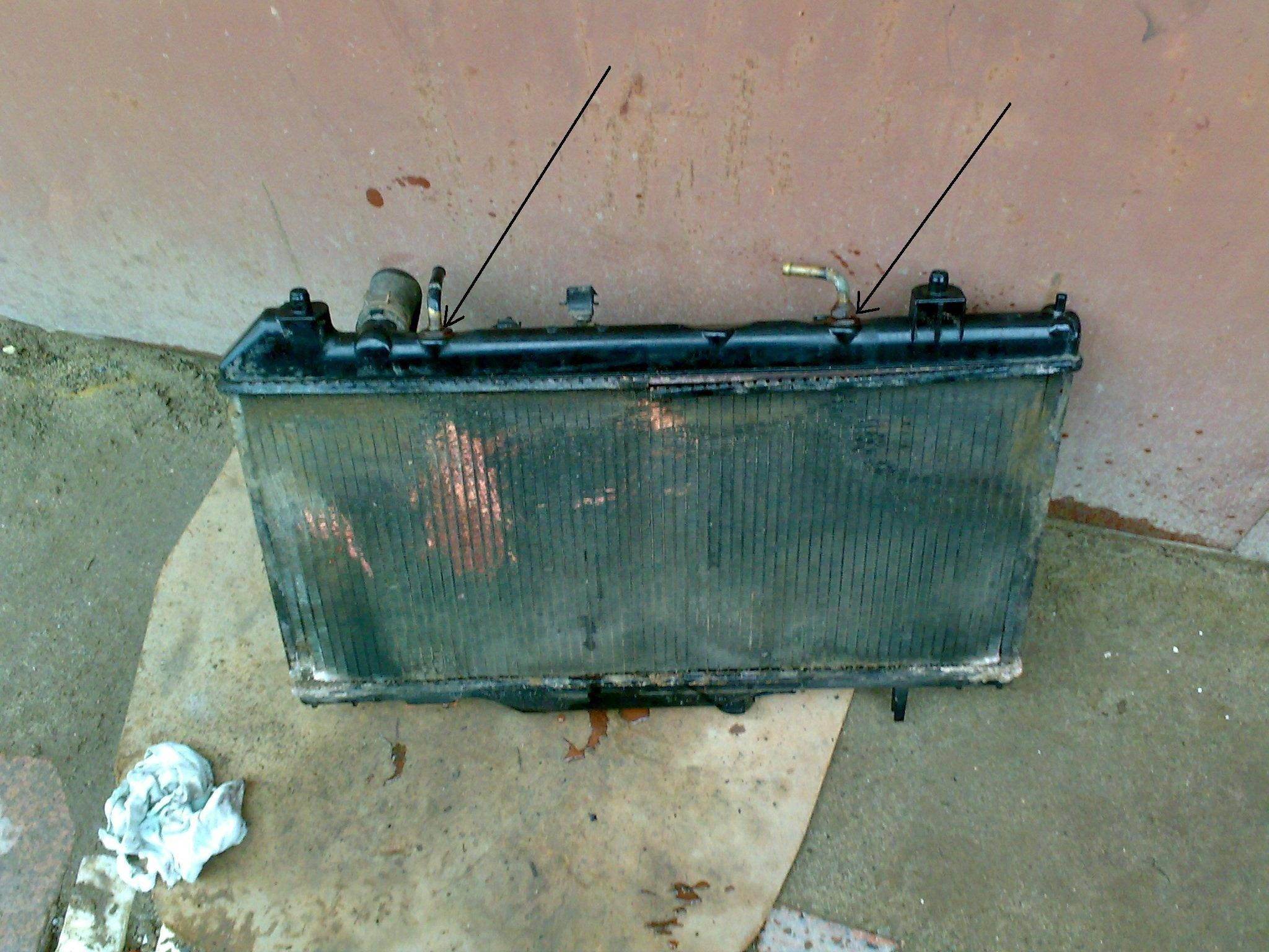

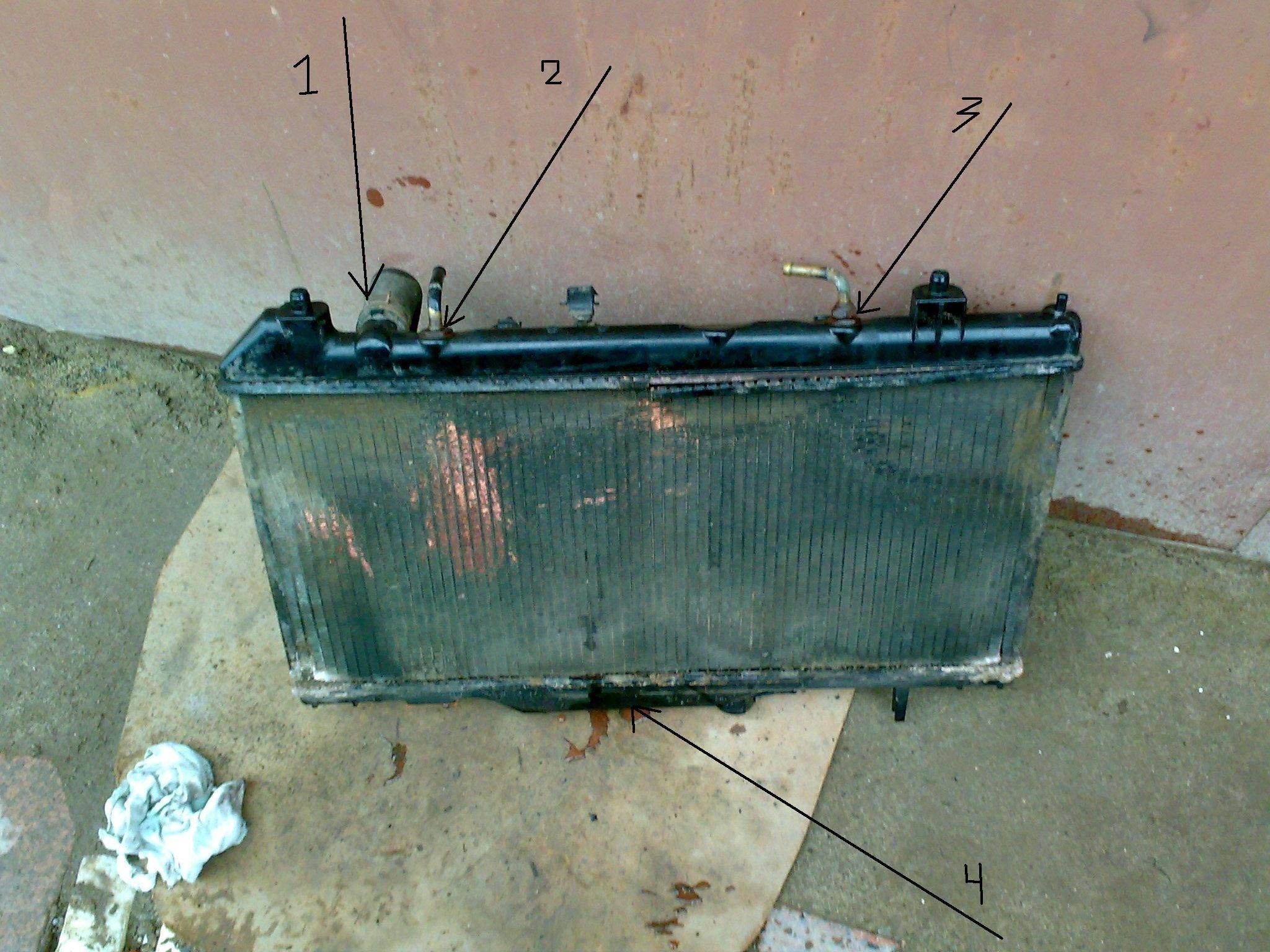

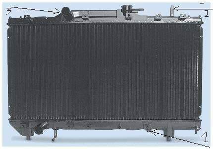

спасибо за ответ. привет, спасибо за ответ на счет радиатора, а какой именно патрубок с другой стороны? там просто их много по моему 4ри и у меня автомат. могу выложить фото старого радиатора и подписать все патрубки по номерам 1,2,3 и 4 вот фото

СообщениеДобавлено: Пт дек 12, 2008 12:00 am
Что ж ты радиатор-то кверху ногами, да ещё с другой стороны фотографируешь? Тот самый патрубок - внизу справа, сокрыт корпусом радиатора получается (на двухлитровке). На твоём же радиаторе он - слева внизу (тоже сокрыт на фотке от взгляда корпусом радиатора).

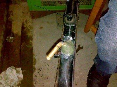

вот фото моего двигателя и там видно что верхний патрубок с права, и еще выкладываю фото того радиатора который мне хотят продать.

СообщениеДобавлено: Пт дек 12, 2008 12:29 am
Дык на фото вовсе не двухлитровый радиатор, а 1.6. Он встанет.

по поводу подушек радиатора: 2 месяца назад менял радиатор подушки не заказывал, а старые оторвать не удалось в результате поставил без подушек и сейчас наблюдаеться небольшой люфт радиатора в продольном направлении - 3-5 мм как раз из-за того что нет подушек и верхние кронштейны не фиксируют корпус радиатора как надо, потому как без подушек он стоит пониже на пару милимметров
