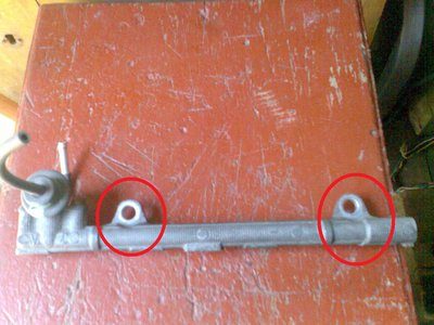

Народ, тут такая ситуация... проводится свап двигателя с 107 л.с. лб 4а fe на 115 сильный мотор... Так вот возникли проблемы с поиском данных штуковин на топливную рампу нового движка... В большинстве магазинов города просто разводят руками и спрашивают: "Шо ето за фигня?". Есть экзист, но там требуют вин-код детальки... Помогите, плиз! :)

Я уж не помню точно, но по-моему, при помощи этих "ушек" просто прижимают рампу и форсунки к коллектору. Значит просто шайбочки должны подойти, не? Просто снимал её для замены одной форсунки лишь раз и уже забыл, что там должно быть.

Непонятный вопрос.Каких штуковин?

Так-то С@ныч прав, это неотъемлемая часть самой топливной рампы. Я просто думал, что спрашивается про уплотнители.

Я имею ввиду как раз эти "ушки"... похожи они на втулки, т.е. цилиндры с отверстием в центре. У старого лбшного движка их на рампе 3 штуки и они меньше сами и, соответственно, имеют меньшее отверстие. А тут нужны 2 штуки, но большего размера...

Я так понимаю отдельно от самой рампы их не найти? ((

У меня есть рампа с стд движка,с 4а-фе,со 115-ти сильного. :-edu-edu-:

По сути деталь то копеечная, там бочонки из температуростойкого пластика. За счет них выдерживается расстояние между рампой и впускным коллектором.

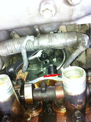

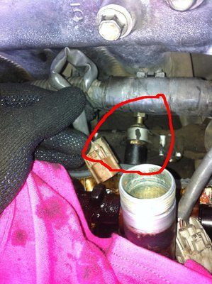

Вот.
Добавлено спустя 1 минуту 57 секунд:
В будущем будет фото отчет по снятию форсунок с 3s или 4s, решил с него пока выложить. Через пару дней зап.части приедут, машинку соберу и выложу на общее обозрение. Пока только две.
