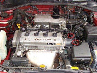

1. не работает указатель температуры и при включении зажигания начинают вертется оба вентилятора. авто с кондеем но он отключен думаю может из за этого крутит без остановки оба винта. знаю не раз уже обсуждалась эта тема но прошу не пинайте сильно, до этого был ваз 2109. Покажите пожалуйста на фото где находятся все датчики температуры (я так понял их 2 для мозгов и для панели , указал на фото где вроди они стаят там один датчик с одним проводом а второй с тремя чтоли) как их проверить (без тестера) и какой из них менять если что?
Еще здесь читал что у кого то тоже оба вентиля крутились и он замкнул датчик кондея который как он говорил в маленьком радиаторе стоит и все заработало как надо! не нашел я этот датчик! где он стоит?
И пожалуйста покажите на фото вообще все датчики которые имеются в моторном отсеке!
На фото вроде двигатель LB! Если да тогда у меня обычный т.к. форсунки выше находятся!
у него походу стандарт.
Правее модели двигателя 4A-FE приклеена прямоугольная этикетка - очень характерный признак LB
на датчике давления кондиционера (стоит около левой фары) - должен быть треугольный разъем. Помоему чтобы не крутились 2 вентиля - туда ставят перемычку.
вот здесь по подробнее. Где именно он находится, покажите на фото, и как он выглядит?
НА ФОТО ДВИГАТЕЛЬ НЕ МОЙ!
Как я понял, это фотки не его а с форумя взяты, потому как
