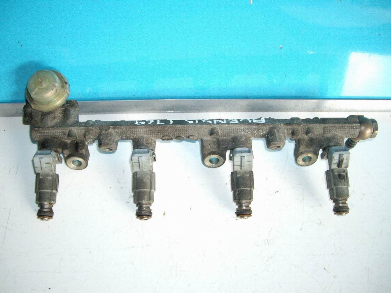

-у нас такие редко встречаются ,в основном 7А все идут с бошевскими желтыми или синими , но ход мысли верный-неплохо бы рампу сфоткать
на такую рампу с 7А действительно резинки БМВэшные ставятся : (резинки верхние и нижние с боша не идут,средних нету)
--60_57.JPG [ 119.58 КБ | Просмотров: 10430 ]
СообщениеДобавлено: Пт авг 07, 2015 9:47 am
Такие же на ВАЗах стоят, по крайней мере очень похожи.

Krot писал(а):
я нашел но не уверен
фото рампы с форсунками сделай .форсунки какие стоят ?

Krot писал(а):
я в этом не бум бум!! фото будет завтра но вроде зеленные...
придется рассмотреть через зеркальце или сфоткать номер , номер на форсунках сбоку пишется
