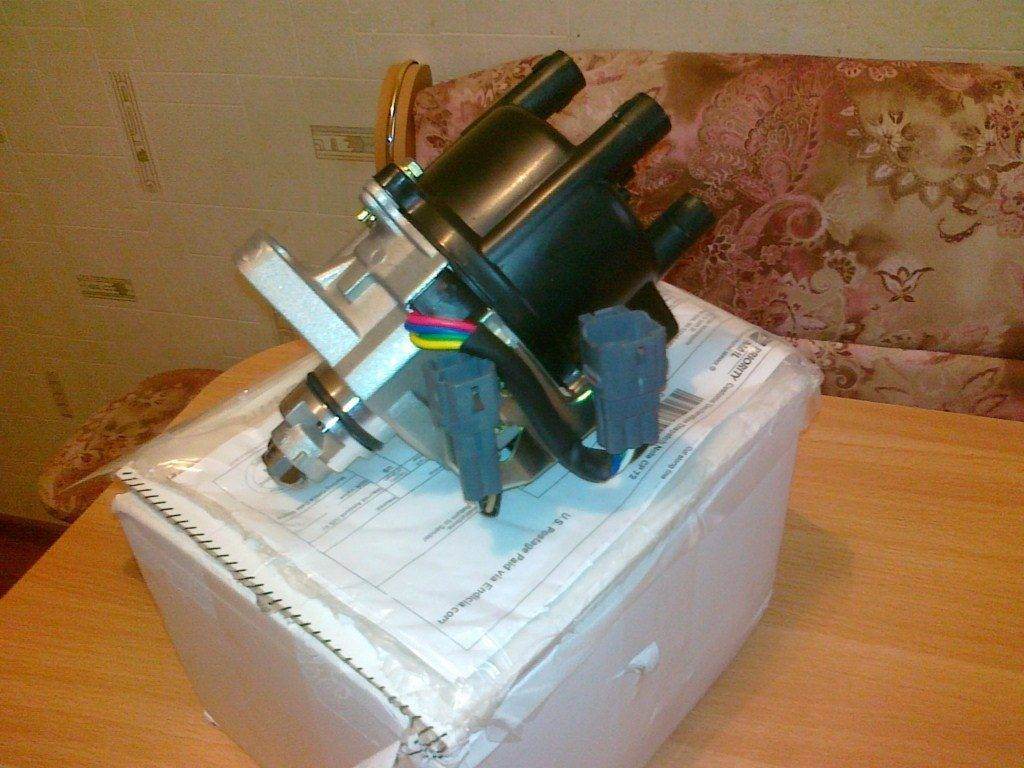

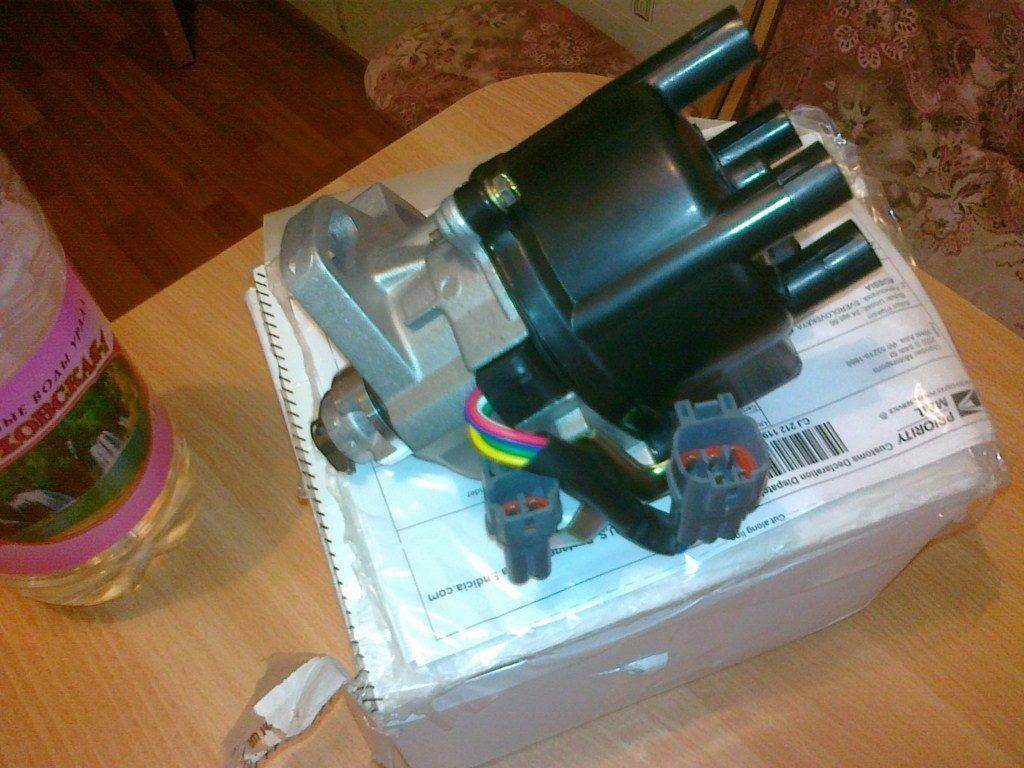

1. Трамблер новый 6+2, на eBay, обошелся в 110 долларов с доставкой из Америки (думал из китая повезут, но уних там есть отдельный сайт для отслеживания грузов, показывало что идет из Чикаго, Иллиноис 8) На вид такой красивый, DENSO сбоку написано, хотя всеравно наверно в китае собирают... поработает я думаю. фотка ниже)

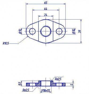

4. Лямбда Бош от Ваз 2110 - 1200 руб. Под нее на работе мне мужики изготовили "оригинальное" крепление.

1. По поводу фишек на ЭБУ - оказывается там есть пластина с обратной стороны, ее приподнимаешь (до конца она не высовывается) и всё, все пины спокойно вытаскиваются. Я реально всю фишку изломал и испилил, пока дошло ее перевернуть (выше написал про это) :D
2. Первые минут десять после запуска движок работал волнообразно, хотя на тахометре стрелка стояла на месте - чуть ниже 1000 об. Дал кругаля вокруг своего района - движок стал работать ровно. Наверно мозг обучился))) Тут кстати вопрос к знатокам - надо ли настраивать зажигание сейчас? Я трамблер воткнул, закрутил и все.
3. Как отмечал MerTV в своих записках, начали шелестеть клапана, причем почему то на 3 и 4 цилиндрах :du_ma_et: ХЗ, из салона не слышно.
Как то так. :)

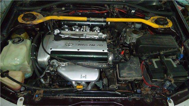

У меня сейчас вот так :)
c9d8d4a9a99f.jpg [ 61.35 КБ | Просмотров: 7825 ]
