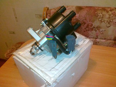

1. Трамблер новый 6+2, на eBay, обошелся в 110 долларов с доставкой из Америки (думал из китая повезут, но уних там есть отдельный сайт для отслеживания грузов, показывало что идет из Чикаго, Иллиноис 8) На вид такой красивый, DENSO сбоку написано, хотя всеравно наверно в китае собирают... поработает я думаю. фотка ниже)
19042012510 [Разрешение рабочего стола].jpg [ 168.72 КБ | Просмотров: 7695 ]
19042012512 [Разрешение рабочего стола].jpg [ 174.03 КБ | Просмотров: 7695 ]

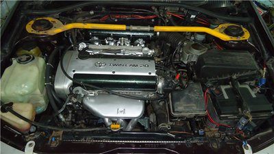

У меня сейчас вот так :)
c9d8d4a9a99f.jpg [ 61.35 КБ | Просмотров: 7617 ]
