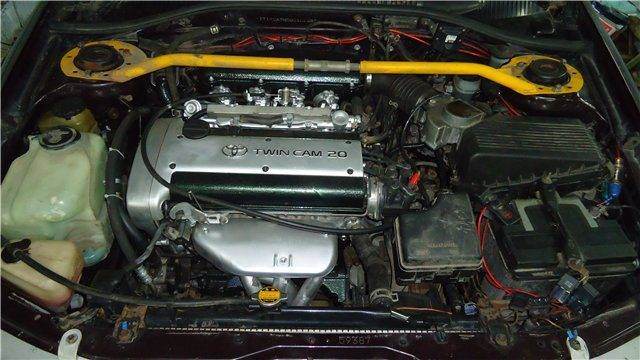

Наконец-то и я таки переделал свой гибрид в полноценный СТД. Пять месяцев сбора запчастей и два дня работы! Причем первые полдня ушло на понимание того "как всетаки эти долбанные фишки на эбу разобрать" для перестановок пинов :ps_ih:
Большое спасибо господину MerTV за его "записки сумасшедшего". По его следам все прошло на ура.
Итог: машина летит!! Исчез наконец-то надоевший желтый глаз. Перестала тупить на разгоне. Заметно поменялся запах из выхлопной, до этого очень чувствовалась "богатая смесь", соответственно надеюсь расход понизится.
Экономика:
Покупал машину с стдшным движком и стдшным впуском. Соответственно было куплено:
1. Трамблер новый 6+2, на eBay, обошелся в 110 долларов с доставкой из Америки (думал из китая повезут, но уних там есть отдельный сайт для отслеживания грузов, показывало что идет из Чикаго, Иллиноис 8) На вид такой красивый, DENSO сбоку написано, хотя всеравно наверно в китае собирают... поработает я думаю. фотка ниже)
19042012510 [Разрешение рабочего стола].jpg [ 168.72 КБ | Просмотров: 7869 ]
19042012512 [Разрешение рабочего стола].jpg [ 174.03 КБ | Просмотров: 7869 ]
2. Датчик детонации - 1000 руб. на разборке.
3. Мозги стд - 1000 руб. по объявлению с разбитой карины.
4. Лямбда Бош от Ваз 2110 - 1200 руб. Под нее на работе мне мужики изготовили "оригинальное" крепление.
Крепление лямбды.jpg [19.5 КБ]
Нюансы:
1. По поводу фишек на ЭБУ - оказывается там есть пластина с обратной стороны, ее приподнимаешь (до конца она не высовывается) и всё, все пины спокойно вытаскиваются. Я реально всю фишку изломал и испилил, пока дошло ее перевернуть (выше написал про это) :D
2. Первые минут десять после запуска движок работал волнообразно, хотя на тахометре стрелка стояла на месте - чуть ниже 1000 об. Дал кругаля вокруг своего района - движок стал работать ровно. Наверно мозг обучился))) Тут кстати вопрос к знатокам - надо ли настраивать зажигание сейчас? Я трамблер воткнул, закрутил и все.
3. Как отмечал MerTV в своих записках, начали шелестеть клапана, причем почему то на 3 и 4 цилиндрах :du_ma_et: ХЗ, из салона не слышно.
Как то так. :)

Ну вот прошло две недели поездок с новым зажиганием. За это время установилась одна но серьезная проблема: на прогреве движок сбоит (не троит) и слегка плавает, при этом на запуске обороты устанавливаются на 1100 об. Причем такая же фигня на чуть-чуть остывшем движке - пока не прогреется сбоит и плавает. Конечно на улице у нас сейчас +20 утром, но что будет зимой :( Стоит ему прогрется - обороты четко встают 800 на холостых (по стробоскопу) и машина летит при поездке, причем летит так что прям душа поет!!
Я сейчас просто в ступоре, не знаю куда глядеть. Блок ДЗ вычищен до блеска, ошибок никаких не показывает, свечи иридевые, прошли тыщ 15. :( че делать??? Помогите!!!
