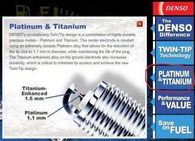

У Denso новая свеча Twin Tip или ТТ, типа новые технологии - лупит почти как иридиевая а стоит не дорого.
Вот выдержка с офф странички:
Наша уникальная свеча Twin Tip знаменует собой прорыв в технологиях свечей зажигания. Это первая в мире свеча зажигания с тонкими электродами, которые не содержат драгоценных металлов. Более тонкие боковой и центральный электроды обеспечивают лучшие технические характеристики по сравнению со стандартными свечами DENSO даже при низких температурах, а стоимость свечи ТТ значительно ниже, чем цена свечи премиум класса Iridium.
и картинко
Нам подходят K16TT или K20TT (по калильному числу видимо различаются ;) )
Что по этому поводу думаете камрады? Я вот думаю попробовать.

Найдете мне какие зазоры у этих свечей
Ой, это диаметр электродов, пардон. :?
TT.jpg [ 142.57 КБ | Просмотров: 50959 ]
Последний раз редактировалось Mister ToCaE Чт апр 01, 2010 11:39 am, всего редактировалось 1 раз.
СообщениеДобавлено: Чт апр 01, 2010 11:39 am
Mister ToCaE
Ну и... ?
Диаметр центрального 1,1, заземляющего 1,5 на платиновой ТТ.
Зазор конкретно ты там где увидел?!

Woolf писал(а):
И чем 16я от 20ой отличаются?
Походу 16 нам подходит.
Дело не разнице зазоров, а в разнице ключа свечного, т.е. 16-я свеча под головку на 16 (что на 16-ти клапанниках, т.к. свечные колодцы глубокие и узкие), а 20 соответственно под головку на 21.
я написал, что нам подойдет 16-я свеча, то я имел ввиду движки 4А и 7А. Про остальные не вкурсе.
СообщениеДобавлено: Чт апр 01, 2010 5:39 pm
Не пиши ерунды. А то ещё кто-нибудь поверит.
Тип свечи, резьбы и гайки определяется буквами перед калильным числом.
K- 14x16,0 (резьба глубиной 19мм) ключ на 16
PK - тоже самое платина
IK - тоже самое иридий 0,4 мм
W - 14x20,8 или 14x19,0 (ключ на 21 или 19)
16/20 калильное число
TT - тип электрода - двойные электроды.
