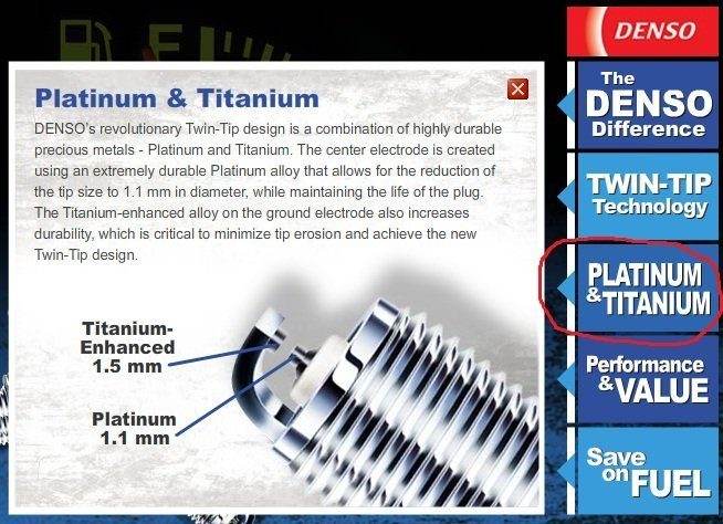

Найдете мне какие зазоры у этих свечей
Ой, это диаметр электродов, пардон. :?
TT.jpg [ 142.57 КБ | Просмотров: 50909 ]
Последний раз редактировалось Mister ToCaE Чт апр 01, 2010 11:39 am, всего редактировалось 1 раз.
СообщениеДобавлено: Чт апр 01, 2010 11:39 am
Mister ToCaE
Ну и... ?
Диаметр центрального 1,1, заземляющего 1,5 на платиновой ТТ.
Зазор конкретно ты там где увидел?!

ты там где увидел?!
Виноват, спал я сегодня плохо. :?
А зазоров даже в каталоге нет http://densorussia.sixtyseven.com/uploa ... 0final.pdf Странно, двумя типами (16ТТ и 20ТТ) такое кол-во двигателей покрыли....
