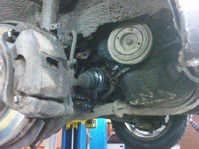

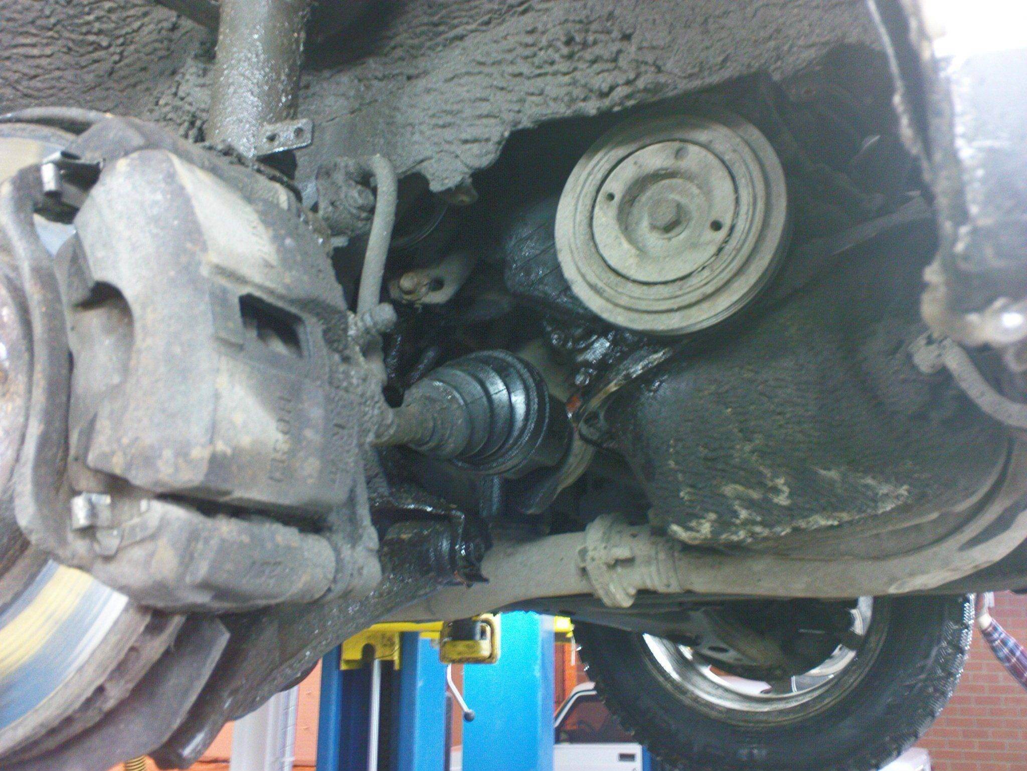

Делал не сам, в сервисе, но вспомнил и начал фоткать...
Комментарий к файлу: Сняли пластиковую защиту!!! Сифонило масло из-под крышки масляного насоса.

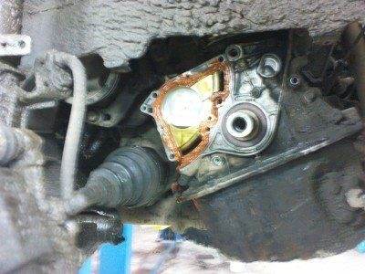

Комментарий к файлу: Откручиваем подушку двигателя.
DSC00256.JPG [ 671.58 КБ | Просмотров: 4779 ]

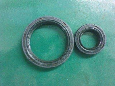

Комментарий к файлу: Сальники: Насоса, распредвала, коленвала забыл сфоткать.
DSC00258.JPG [ 777.59 КБ | Просмотров: 4785 ]

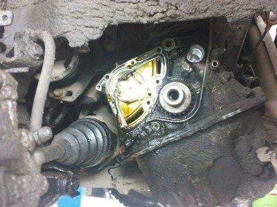

Комментарий к файлу: Открутили шкиф коленвала. До этого сняли ремень ГУРа и генератора
DSC00261.JPG [ 809.33 КБ | Просмотров: 4784 ]

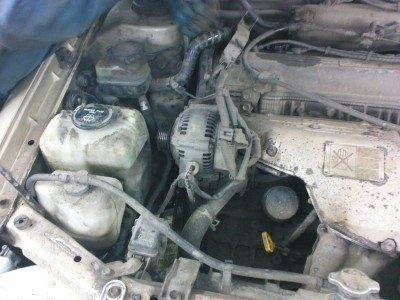

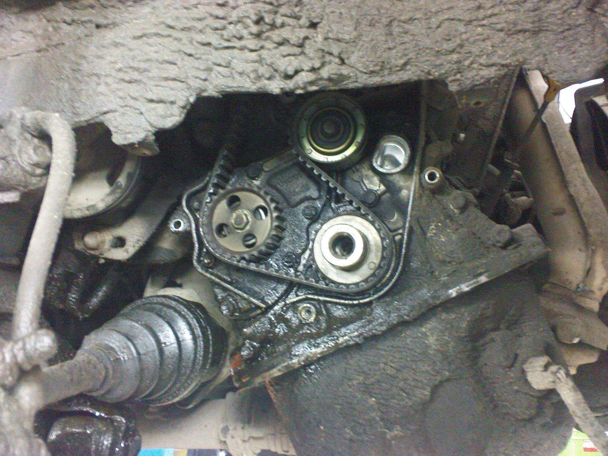

Комментарий к файлу: Сняли ремень ГРМ
DSC00262.JPG [ 697.55 КБ | Просмотров: 4767 ]

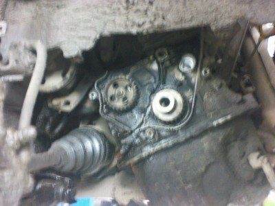

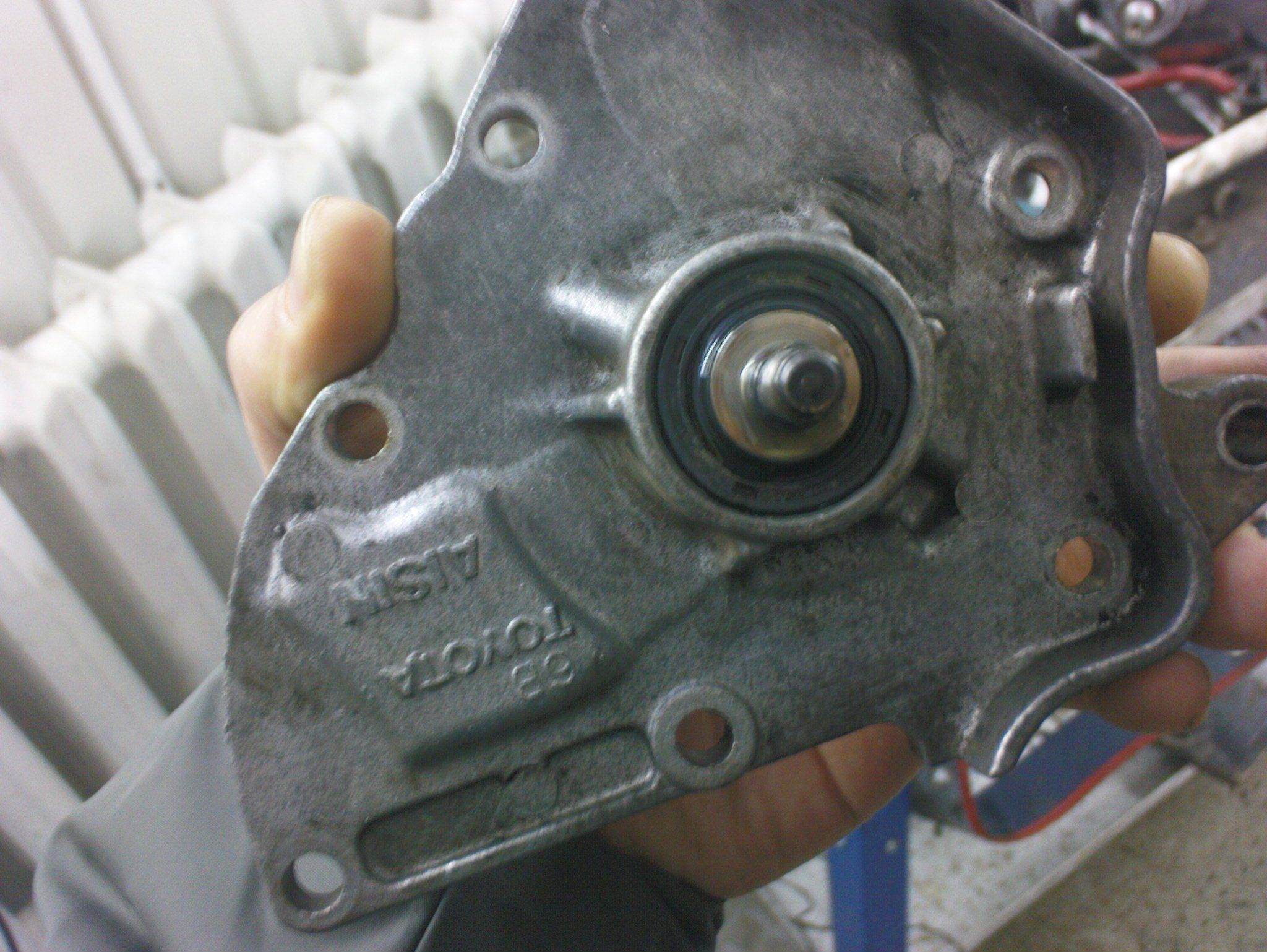

Комментарий к файлу: Сняли крышку масляного насоса
DSC00263.JPG [ 706.84 КБ | Просмотров: 4796 ]
Комментарий к файлу: Крышка масляного насоса с новым сальничком :)
