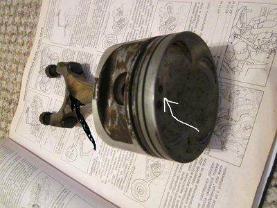

и снова здравствуйте ребят.подскажите как правильно установить новые поршня а именно как правельно стоят шатуны

mr.daring
если я правильно помню, маркировкой на шатунах в сторну первого цилиндра
Начало отсчета от ГРМ.

На поршне- 2 отметины, на шатуне- прилив, на другой стороне его нет. На фото отметил. Этими вещами к ремню ГРМ.
