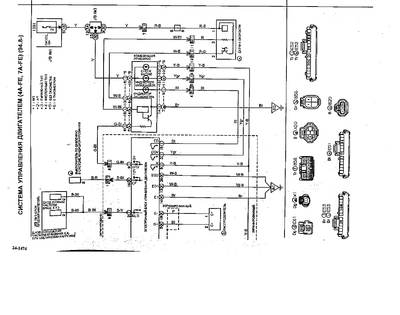

Ivanpavlov55 писал(а):
и в букваре не нашел ничего
Добавлено спустя 9 минут 25 секунд:
мож кто знает от куда это лампа ноги берет вообще?
Полистал букварь, судя по нему, лампочками эконометра управляет блочок внутри самой приборки

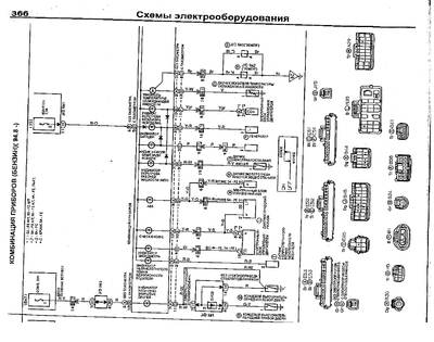

вот я нашел у себя в бкваре индикатор ЭКОНОМЕТРА,
кто соображает поясните принцип работы

Блин не видно ни чего,помоему один провод лампы идет на мозг(15 контакт),а торой на массу,береш тестер и звониш!

Зачем всего лишь снять бордачек и приборку снять!
