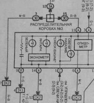

Полистал букварь, судя по нему, лампочками эконометра управляет блочок внутри самой приборки

вот я нашел у себя в бкваре индикатор ЭКОНОМЕТРА,
кто соображает поясните принцип работы

Блин не видно ни чего,помоему один провод лампы идет на мозг(15 контакт),а торой на массу,береш тестер и звониш!
