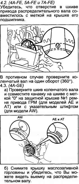

привет всем!Случилось у меня такая беда,что после замены ГРМ начал детонировать двигатель и плавают обороты где-то от 700 и падают до 500,потом снова все нормально. при снятом ремне провернул коленвал,когда снимал шестерню коленвала.,метки на ней не оказалось. :ne_vi_del: Выстовлял я грм так,провернул коленвал до верхней мертвой точки,затем совместил метки распредвала в вмт и одел грм.затем одел шкив коленвала(на нем слава богу была метка) совместил его с нулевой отметкой,на распредвале метка тоже совместилась.Подскажите пожалуйста,что может быть или что я не так сделал. ДО ЗАМЕНЫ ГРМ ДВИЖОК РАБОТАЛ РОВНО! ТАК ЖЕ ПОКАЗЫВАЕТ 25 ОШИБКУ. Заранее всем спасибо!!!!!!!!!!!!!!

двигатель какой? скорее всего распредвал сдвинулся с отметки,не совпадает цикл.

ну насчет 25 ошибки у меня выскочила когда бензонасос умирал!!! поменял и все норм встало!! но и так же это может быть и лямба зонд!!! а плавают обороты из за того что ремень не правильно одет(скорее всего на зуб вперед или назад! )

Ещё раз внимательно,неторопясь посмотреть метки, трамблер же не снимали, все проверить что снималось, отсоединялось при замене ремня.

метка вроде находится на шкиве на внутреннем ободке, что ближе к двигателю, с которого уходят ремни на генератор, помпу, гидрач.... там такая огромная метка, что её невозможно незаметить, а на пластиковом чехле, что закрывает шестерню ГРМ есть ещё метки, по которым и ставится коленвал.
Скорее всего ошибся на 180 градусов...

если бы на 180 ошибся бы,движок и не схватывал бы. а так при работе двигателя происходит детонация,так? скорее всего на зуб\два пеложение ремня грм вперед\назад нарушено.

Сделал не так(вернее не сделал): после выставления ремня по меткам ослабляешь ролик,потом его затягиваешь,делаешь два оборота коленвала,проверяешь метки. ПРОТИВ часовой крутить нельзя. Если все совпало то опять расслабить-затянуть ролик

Снимал шестерню коленвала,но метки там не нашёл,выстовлял уже по шкиву коленвала.Делаю оборот метки совпвдают,при повторном повороте метка распредвала находиться внизу,паралельно метки распредвала?

Снимал шестерню коленвала,но метки там не нашёл,выстовлял уже по шкиву коленвала.Делаю оборот метки совпадают,при повторном повороте метка распредвала находиться внизу,паралельно метки распредвала?

Не совсем понимаю проблему, но могу сказать что метки должны совпадать каждые 2 оборота. Т.к. длина окружности шестерни распредвала больше чем длина шестерни коленвала.
Короче шестерня коленвала делает 2 оборота за 1 оборот распредвала
