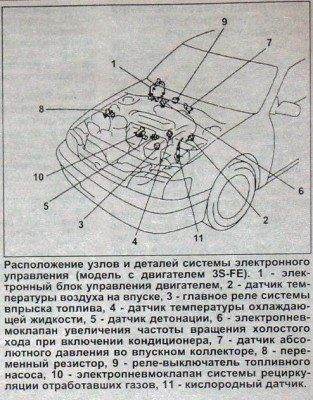

СообщениеДобавлено: Пт фев 06, 2009 1:23 pm
Hronick в системе впрыска топлива

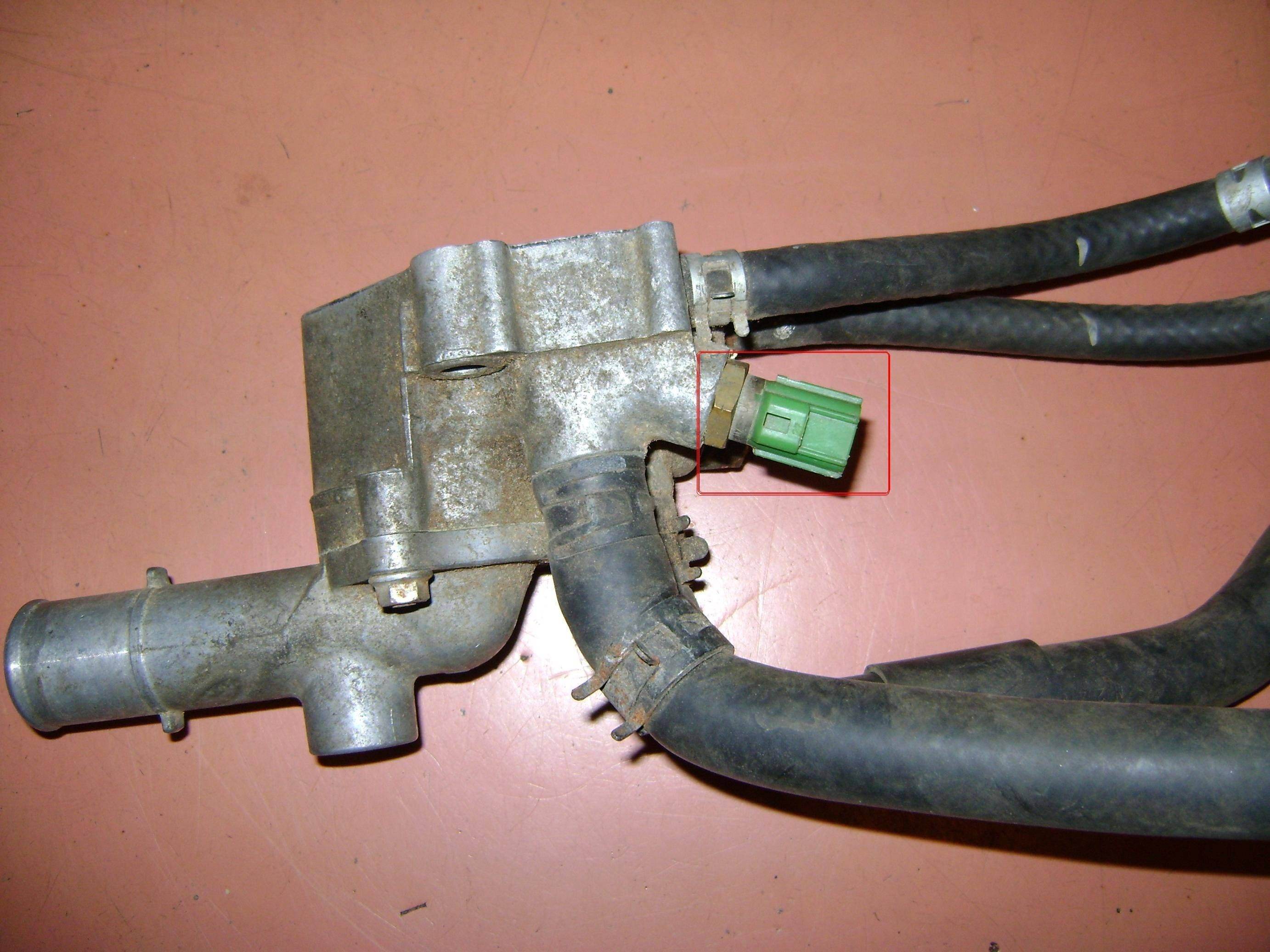

СообщениеДобавлено: Пт фев 06, 2009 1:49 pm
Сообщения: 2618
Репутация: 101 [ ? ]
Hronick
У меня на 4а-фе,вот такой как на фото,возможно,что и у тебя такой. :?
Комментарий к файлу: датчик зелёненький ,обведён красненьким.

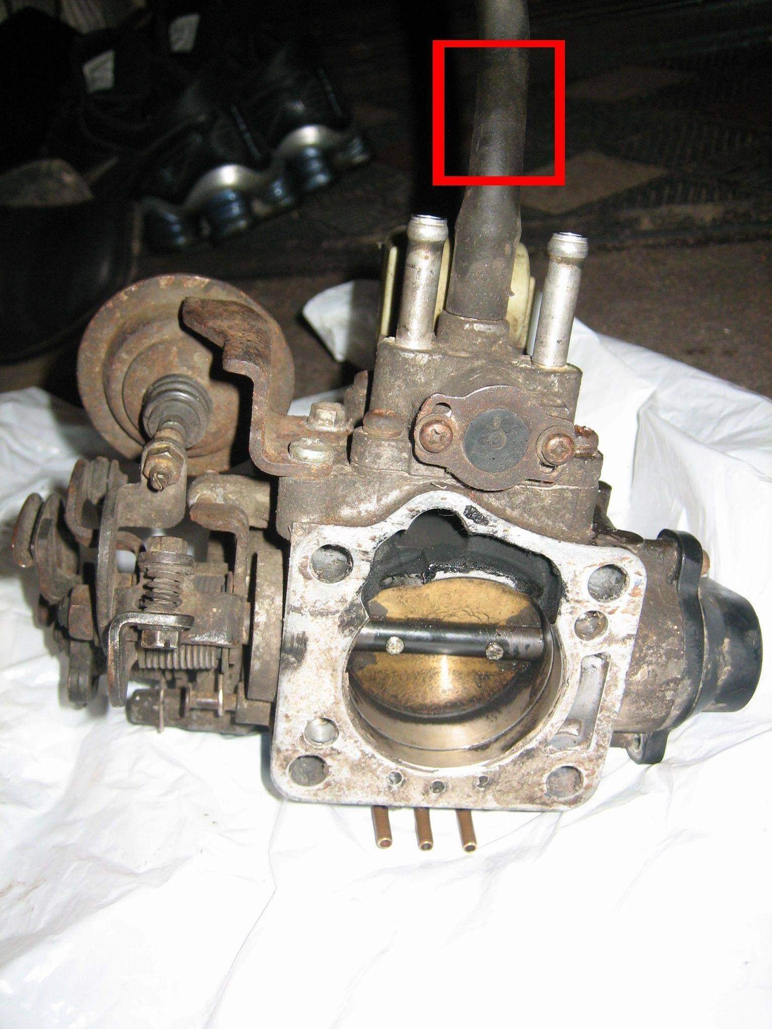

СообщениеДобавлено: Сб фев 07, 2009 6:33 pm
Зарегистрирован: Чт фев 05, 2009 10:36 am
Сообщения: 14
Откуда: Питер city, Невский р-он, правый берег
Всем привет. Вот снял эту штуковину.... только не заметил откуда оторвался этот шланг (обведен красным) снимал вечером с фонариком все обшарил под капотом ни че не видел... :? И еще чем лучше чистить очиститель какой лучше или просто керасинчиком :? И еще если я откручу датчик положения дроссельной заслонки как потом его настраивать?

СообщениеДобавлено: Сб фев 07, 2009 6:40 pm
Сообщения: 2024
Откуда: серов
чистить лучше всего карбклинерм хай гировским
а смысл его снимать,я так отмывал,если с балончика,то нормально получаеться

СообщениеДобавлено: Сб фев 07, 2009 9:39 pm
Зарегистрирован: Вт окт 07, 2008 8:57 pm
Сообщения: 118
[quote="Vadim454"]Вот снял эту штуковину.... только не заметил откуда оторвался этот шланг (обведен красным) снимал вечером с фонариком все обшарил под капотом ни че не
он надевается на металическую трубку.она под рессивером идет

СообщениеДобавлено: Вс фев 08, 2009 12:24 am
Сообщения: 14
Спасибо, буду искать... =)))

СообщениеДобавлено: Вс фев 08, 2009 1:16 am
Сообщения: 3255
Откуда: Самый Север МО
клапан ХХ снимай. больше там чистить нечего.
СообщениеДобавлено: Вс фев 08, 2009 10:07 pm
Зарегистрирован: Ср ноя 19, 2008 11:58 pm
Сообщения: 285
Откуда: MoscowCity, ЮВАО
Здрасти,народ))Так все-таки датчик ОЖ на мозги где найти-то на 3S-FE, никто так и не нашел???
дядя
Датчик на 3S идет такой же как на фото, на Экзисте под номером 89422-20010 числится, по вину если искать... а вот найти бы его под капотом)))

СообщениеДобавлено: Вс фев 08, 2009 10:37 pm
Сообщения: 1935
Репутация: 60 [ ? ]
jacky69
На 4AF-E этот датчик расположен рядом с помпой, возможно на 3FE-E он там же...
