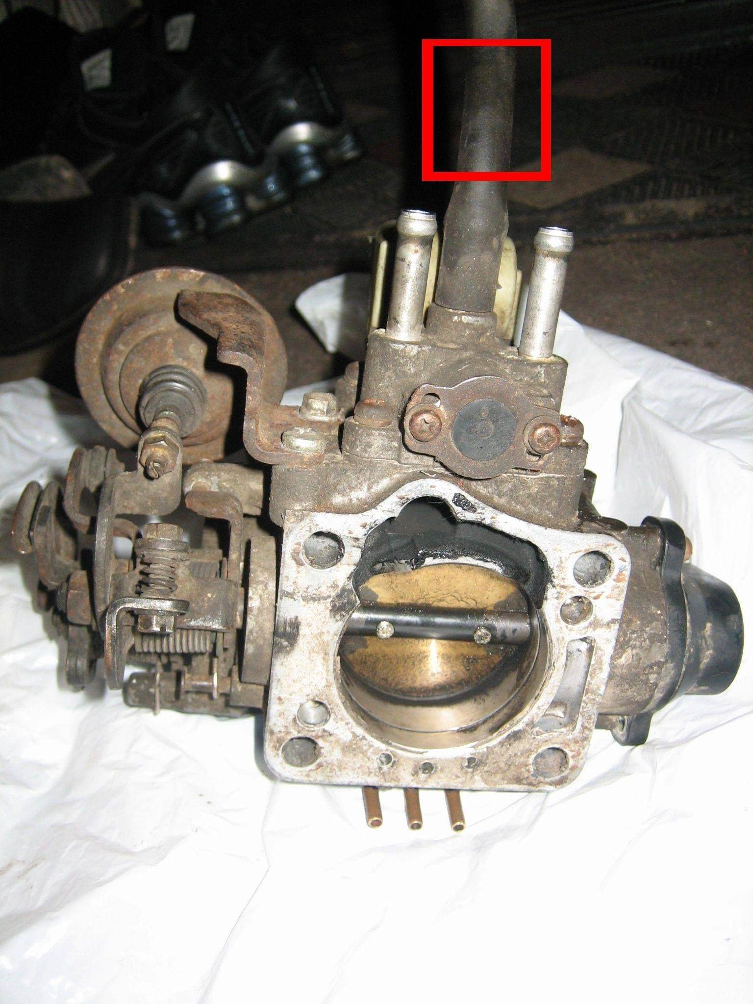

Всем привет. Вот снял эту штуковину.... только не заметил откуда оторвался этот шланг (обведен красным) снимал вечером с фонариком все обшарил под капотом ни че не видел... :? И еще чем лучше чистить очиститель какой лучше или просто керасинчиком :? И еще если я откручу датчик положения дроссельной заслонки как потом его настраивать?

СообщениеДобавлено: Сб фев 07, 2009 6:40 pm
Сообщения: 2024
Откуда: серов
чистить лучше всего карбклинерм хай гировским
а смысл его снимать,я так отмывал,если с балончика,то нормально получаеться

СообщениеДобавлено: Сб фев 07, 2009 9:39 pm
Зарегистрирован: Вт окт 07, 2008 8:57 pm
Сообщения: 118
[quote="Vadim454"]Вот снял эту штуковину.... только не заметил откуда оторвался этот шланг (обведен красным) снимал вечером с фонариком все обшарил под капотом ни че не
он надевается на металическую трубку.она под рессивером идет
Спасибо, буду искать... =)))
