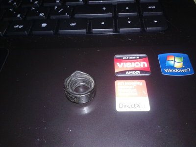

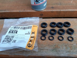

Ребята подскажите, отличаются ли уплотнители форсунки на 4A-FE и 4A-FE LB, т.к. нашел на экзисте пока только их...
моя
_var_www_s1_temp_12_283_18_5dXqzOW7dBadSiskl36l.jpg [ 130.29 КБ | Просмотров: 11698 ]
то что приходит в заказе
Изображение 594.jpg [21.28 КБ]
Toyota Carina E 4A-FE лифтбэк, полный комплект)

я на 7а такие ставил, правда я форсунки Денсо поставил... на Бош форсунках как на верхнем фото, такие были колечки... нижние поставил, никаких проблем.

для самого было в новинку, кольца сделаны из сырой резины, и под действием температуры принимают форму соприкасающихся деталей, при установке советуют смазать бензином (если не ошибаюсь)

Ставь, проблем не будет. У меня старые уплотнители,как колпачки были. Стоят эти,что на фото, всё Ok.

Я намазал мыльным раствором (кстати - рекомендую маленькие колечки ОБЯЗАТЕЛЬНО предварительно смазать перед установкой, чтоб не порвать), поставил, ничего не бежит.

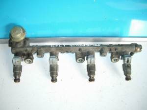

На двигатель 7a-FE 1.8 . какие кольца надо заказать. номера подскажите я нашел но не уверен
Toyota 23291-41010 Кольцо уплотнительное топливной форсунки нижние
Toyota 90301-07001 Кольцо уплотнительное топливной форсунки верхнее

litrobol писал(а):
что надо смазать бензичем...
мазануть моторным маслом.Как раз с бензином можно и порвать и поцарапать(что еще хуже -свиду вроде целая,а бензин подтекает)
нижние менять обязательно,средние и верхние обычно не требуют замены ,средние особой функции не выполняют-тупо пыльник
Если двигатель не с Авенсиса. На него такие резинки не подошли.
-у нас такие редко встречаются ,в основном 7А все идут с бошевскими желтыми или синими , но ход мысли верный-неплохо бы рампу сфоткать
на такую рампу с 7А действительно резинки БМВэшные ставятся : (резинки верхние и нижние с боша не идут,средних нету)
--60_57.JPG [ 119.58 КБ | Просмотров: 10794 ]
СообщениеДобавлено: Пт авг 07, 2015 9:47 am
Такие же на ВАЗах стоят, по крайней мере очень похожи.
фото рампы с форсунками сделай .форсунки какие стоят ?

Krot писал(а):
я в этом не бум бум!! фото будет завтра но вроде зеленные...
придется рассмотреть через зеркальце или сфоткать номер , номер на форсунках сбоку пишется
