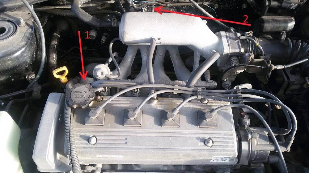

добрый день. приобрел это авто подскажите куда должны соединяться эти трубки?
Комментарий к файлу: была заглушена
20150305_172027.jpg [ 194.91 КБ | Просмотров: 8859 ]

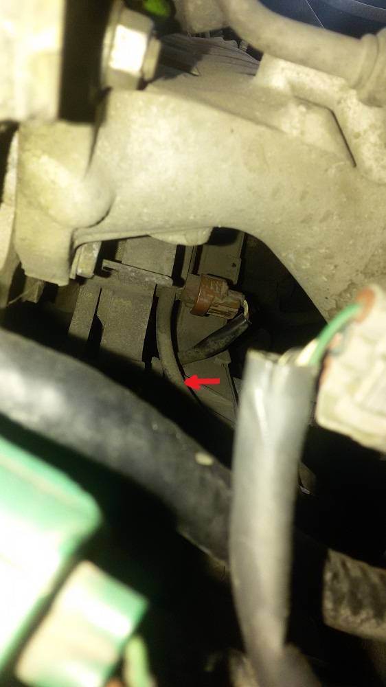

20150305_172038.jpg [ 246.01 КБ | Просмотров: 8859 ]
Комментарий к файлу: это под впускным колектором
20150305_172214.jpg [ 134.48 КБ | Просмотров: 8859 ]

Верхнее фото: ищщи на впускном коллекторе трубку, которая идет вдоль блока двигателя. Она свободным концом выходит в сторону БДЗ. К ней и подключай.
Вот, относительно понятное фото, красным выделил путь этой трубки.
Среднее фото: не понял
Нижнее фото: это трубка привода доп. заслонок ЛБ системы. Ищщи щтуцер на впускном коллекторе на нижней стороне.
Через эл. магнитный клапан к впускному коллектору подключается эта хрень

На третьей фотке - клапан привода заслонок ЛБ. Но поскольку то ли голова, то ли коллектор у тебя не родные, то сам привод расположен несколько иначе. Он на 2-й фотке аккурат за маслозаливной горловиной спрятался, на рисунке стрелка 1
А второй шланчик от того клапана (или бочонка рядом с ним, уже не помню точно) - к "соску" со стрелкой 2

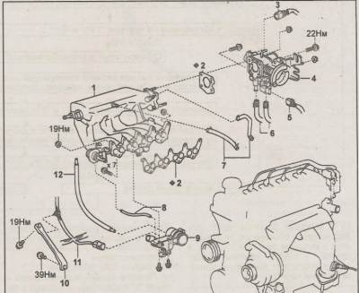

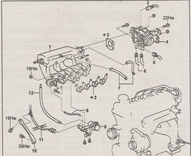

8 и 12 на схеме
20150305_172038.jpg [ 196.71 КБ | Просмотров: 8815 ]
2015-03-05 22-33-29 Система впрыска топлива.pdf - Foxit Reader.png [ 522.83 КБ | Просмотров: 8814 ]

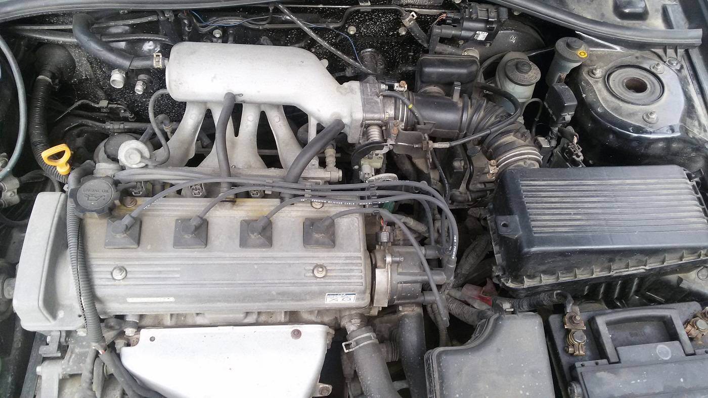

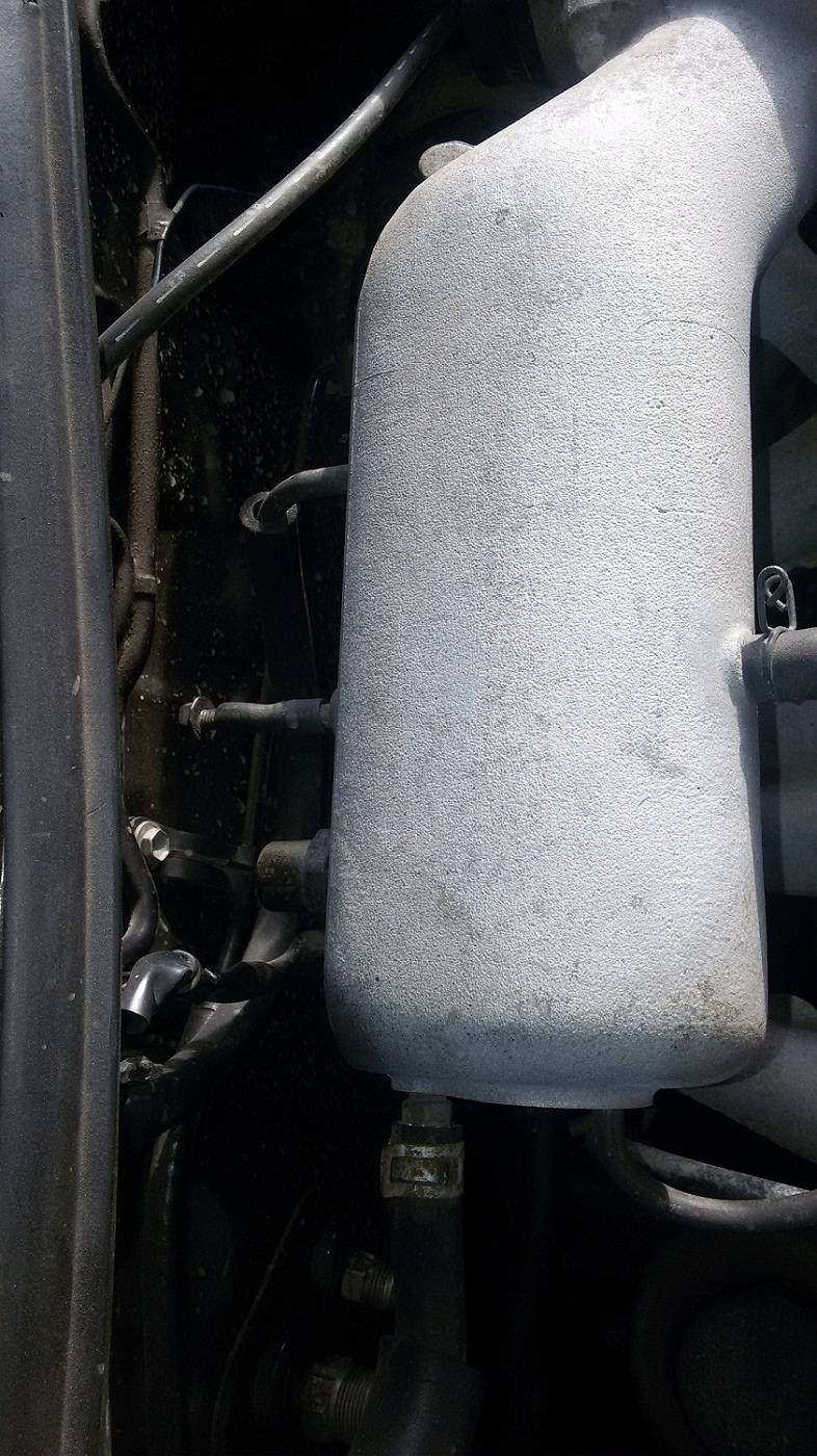

фото
20150305_172054.jpg [ 440.81 КБ | Просмотров: 8775 ]
20150305_172249.jpg [ 466.37 КБ | Просмотров: 8775 ]
20150306_113808.jpg [ 444.88 КБ | Просмотров: 8775 ]
20150306_113822.jpg [ 368.83 КБ | Просмотров: 8775 ]
20150306_113834.jpg [ 361.66 КБ | Просмотров: 8775 ]

Как и думал - привод заслонок не подключен, на ресивере трубка болтом заглушена.
Не видно, что с подключением MAP датчика. Такое впечатление, что к его фильтрику голубого цвета ничего вообще не подключено. А куда же тогда подключен датчик?
