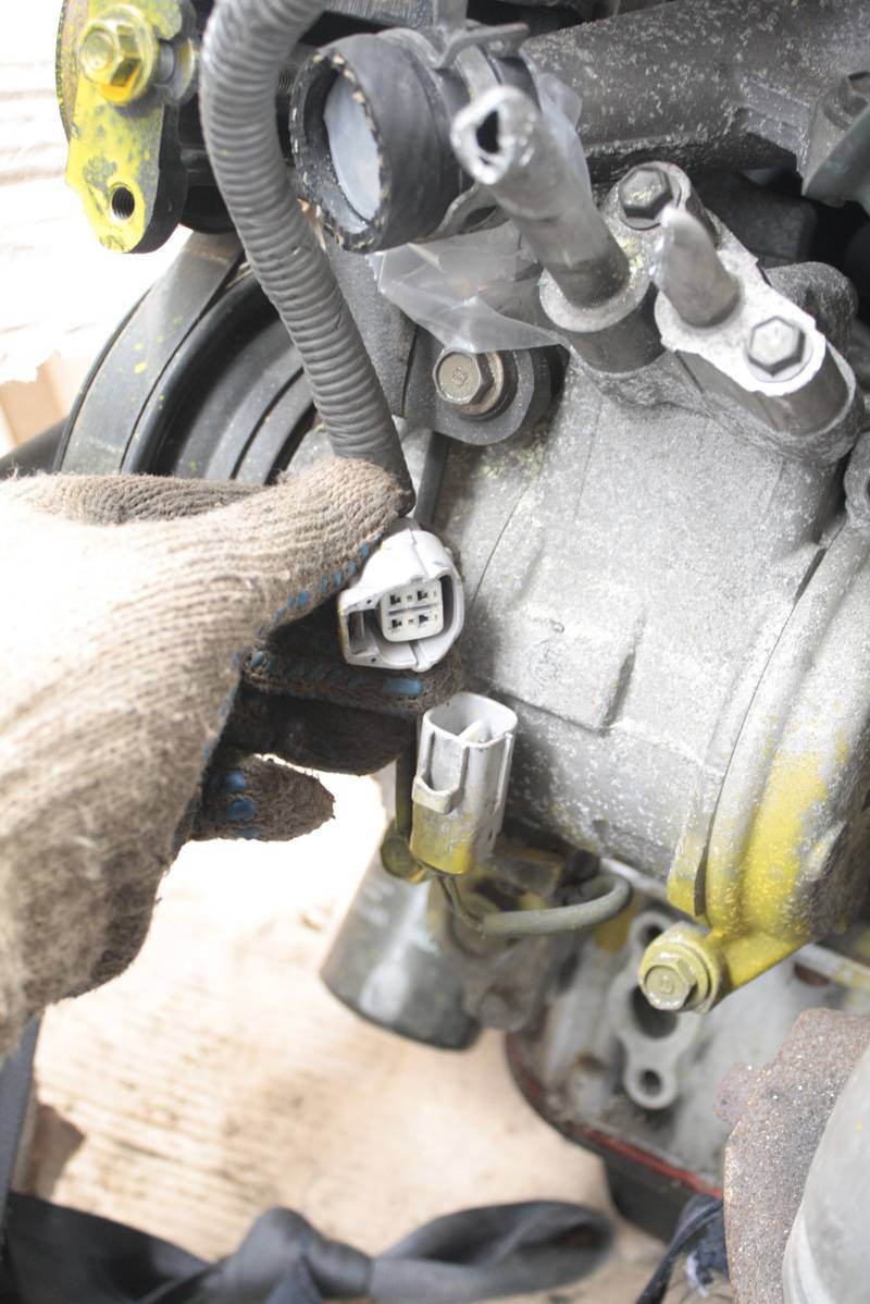

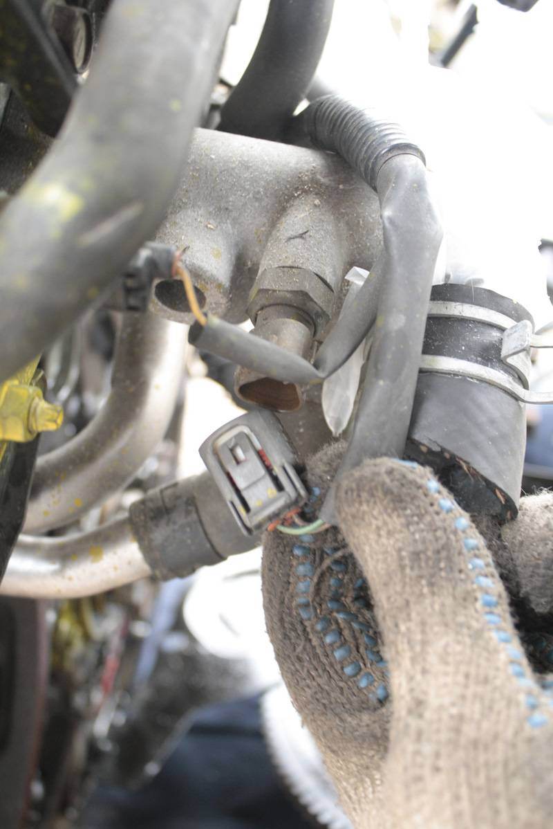

СообщениеДобавлено: Сб авг 23, 2014 5:22 pm
Зарегистрирован: Ср окт 09, 2013 11:39 am
Сообщения: 41
Откуда: Краснодар
Машина: Toyota Carina E GLI, Хэтчбэк
dimon 987
Держи фото.
_MG_0879.JPG [ 255.7 КБ | Просмотров: 2904 ]
Фото с Бимса. Ищи температурный датчик. :wink: Думаю не заводится может из-за не подсоединенного корпуса ВФ с датчиком воздуха. У стартера еще должна идти четырех контактная квадратная фишка лямбды.
На всякий случай фото кондейного конекта:
_MG_0857.JPG [ 322.96 КБ | Просмотров: 2899 ]

Vital 3S
Это вроде со стороны шкивов и фишка на четыре контакта. А у меня разъем на три контакта.
Под трамблером, жалко фто не могу вставить.
